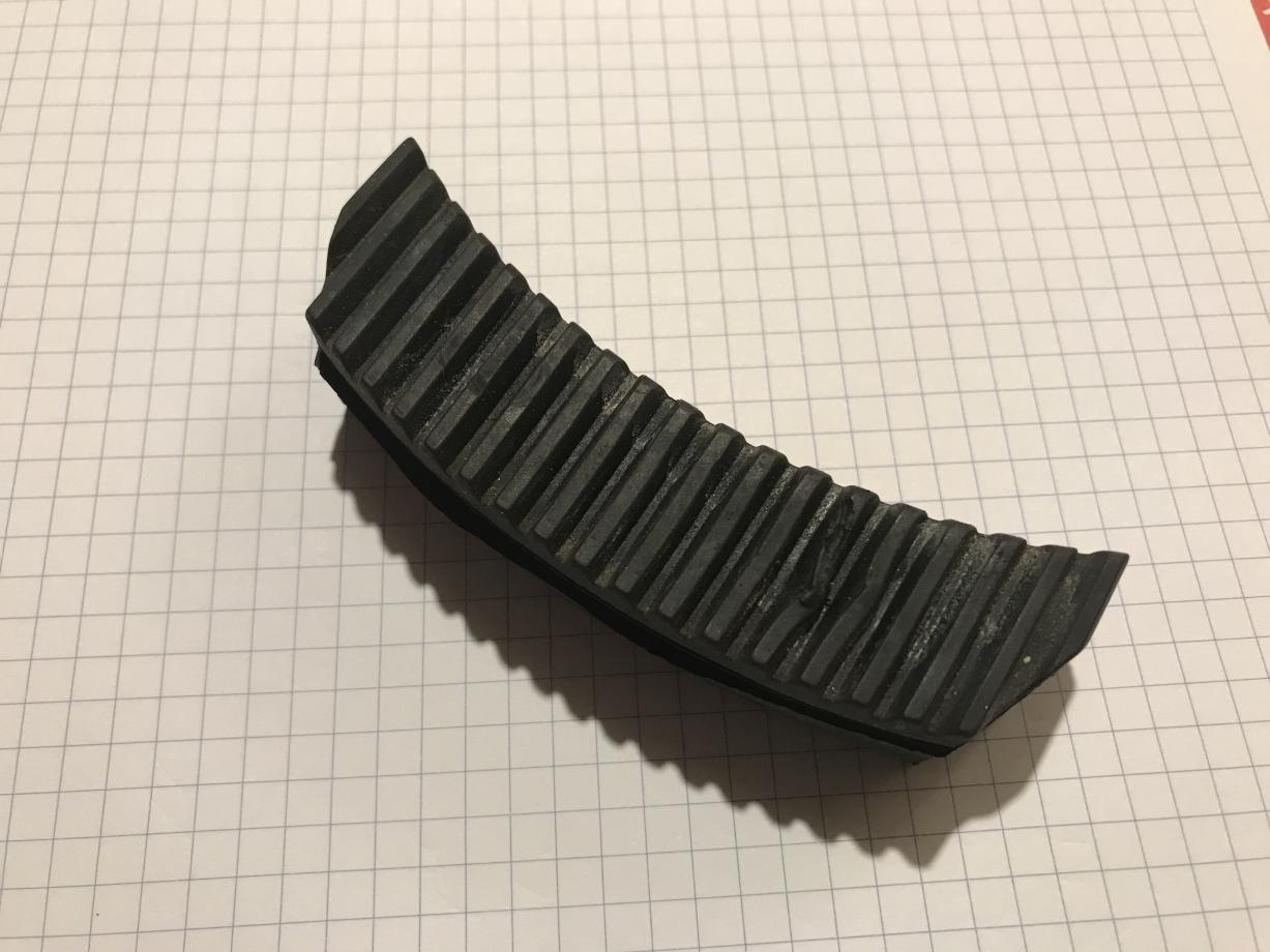

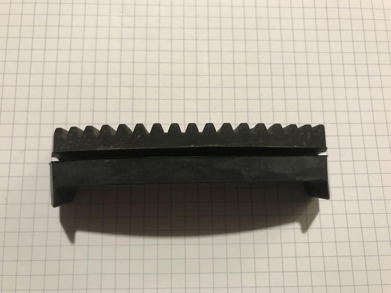

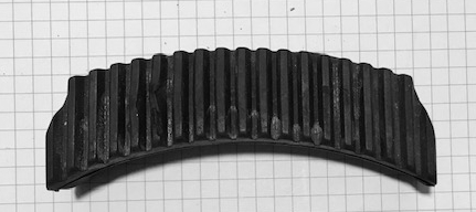

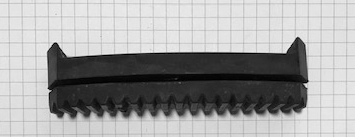

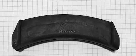

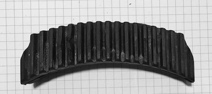

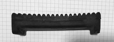

Welches Maß brauchst Du genau?
Hits:	774
Größe:	80,0 KB
ID:	30876   Klicke auf die Grafik für eine größere Ansicht
Hits:	743
Größe:	102,3 KB

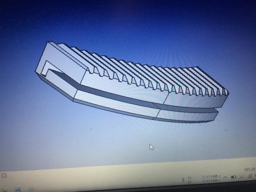

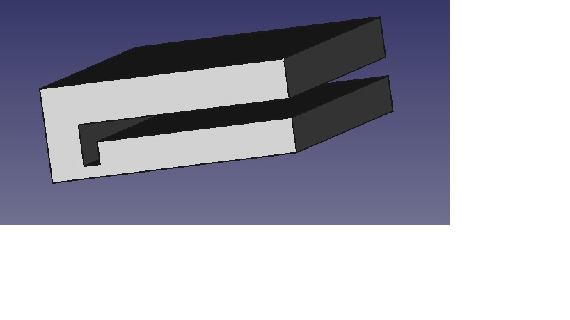

Ich vermute, daß der Querschnitt ungefähr so aussieht.

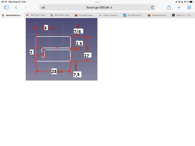

Folgende Maße wären 'dann interessant

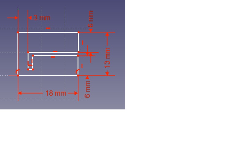

Habe mal am Original, so gut es ging, die Maße abgenommenen und eingetragen, siehe Skizze.
Die Maße beziehen sich auf den Querschnitt in der Mitte, wie man auf den Bildern erkennen kann sind die Seiten schräg geschnitten und haben zusätzlich Stege.
Beachte: Das ganze Teil ist ja gekrümmt (siehe Draufsicht), der Radius dürfte so etwa 120 mm sein. Die gesamte Breite ist 95 mm.
Oben auf der Auflagefläche sind Zacken zur besseren Dämpfung, habe das Spitzen- und das Grundmaß angegeben (7/4).
Die beiden Flanken links und rechts habe ich jetzt mal außen vor gelassen...
Kommst Du damit klar?
Hits:	776
Größe:	93,1 KB
ID:	30882   Klicke auf die Grafik für eine größere Ansicht

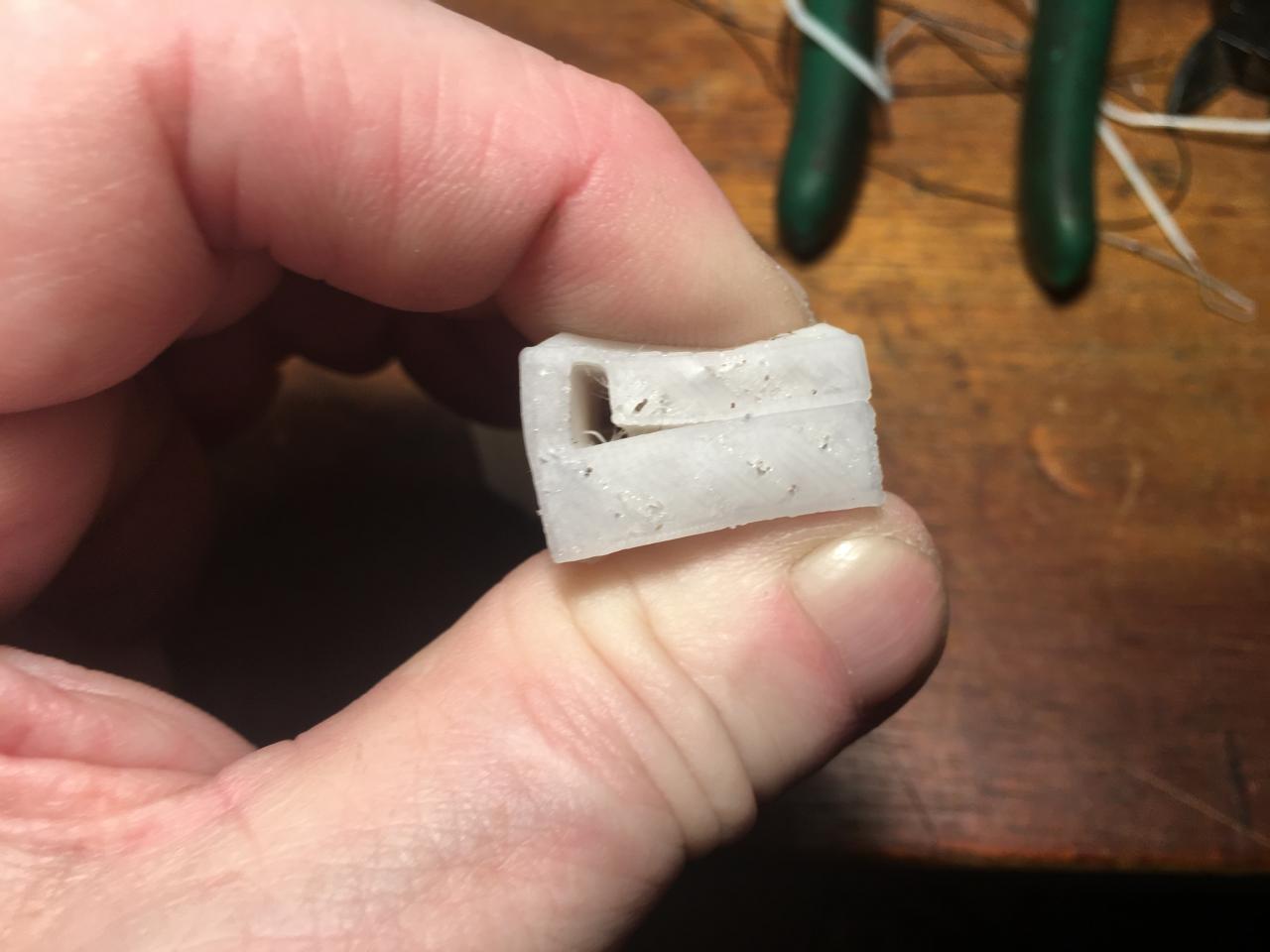

Hits:	717
Größe:	90,6 KB

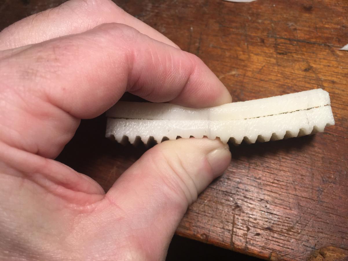

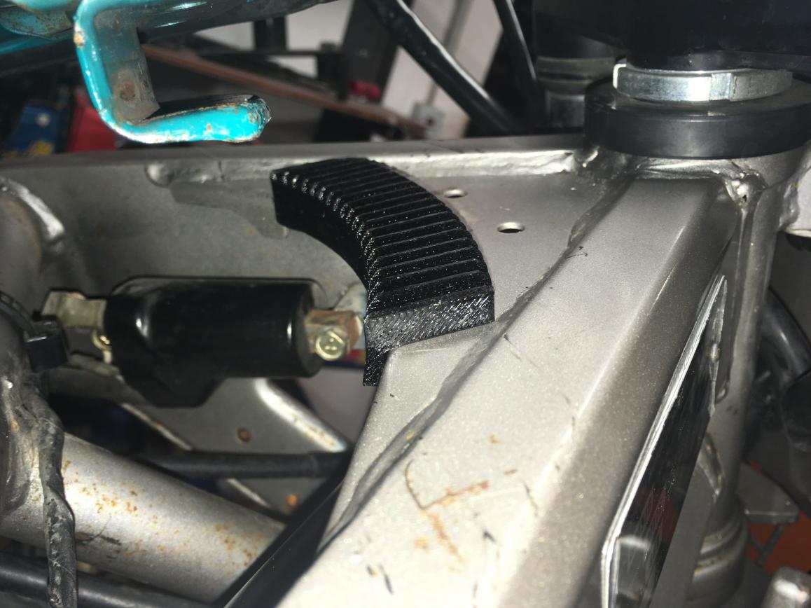

Feddich...
Hits:	779
Größe:	104,5 KB

Sieht klasse aus!
Optisch 1a.
Hält das Zeug?

Hält gut, allerdings muß man mit den Parametern arbeiten um das Gewünschte zu bekommen.
'Wie Gummi' geht nicht, allerdings kommt man je nach Einsatzbereich einigermaßen in die Richtung.
Von dem Schwarzen Zeugs kann ich *eine* gedruckte Lage (0,2mm) kaum zerreißen.
Das weiße Zeugs ist weicher, da habe ich noch nicht die ultimativen Parameter gefunden - reißt gerne zwischen den Schichten...
Bei Druckbelastung allerdings keine Probleme.

Allerdings hat es bei der Findung ein paar Fehldrucke gegeben.
Zeit rechne ich nicht, dafür beim CAD wieder was gelernt
