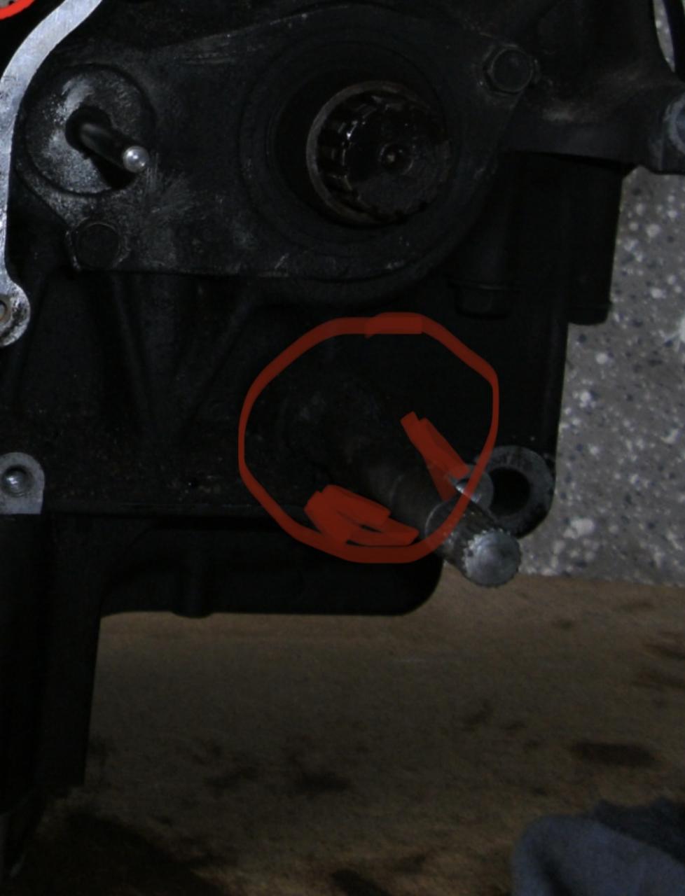

Alt 05.09.2022, 21:11:53   #15
Fuxx117
Benutzerbild von Fuxx117
Registriert seit: 04.09.2022
Beiträge: 10
Kilometer: 19000
Hits:	1833
Größe:	72,0 KB
Hier war ziemlich viel Dreck. Der Hebel kommt nicht runter und auch nicht wieder hoch. Ich glaube das Problem ist auf der anderen Seite.

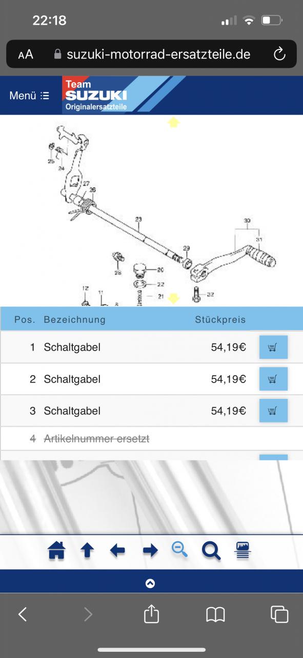

Welches der Bauteile ist denn dafür zuständig, dass der Schalthebel wieder in die Ausgangsposition zurück geht?
Hits:	1829
Größe:	65,3 KB
https://www.suzuki-motorrad-ersatzte...SUZUKI16703051
Fuxx117 ist offline   Mit Zitat antworten
Alt 05.09.2022, 21:25:35   #16
Die Feder #26

Alt 05.09.2022, 22:05:14   #18
Schön wäre es. Da muss die Kupplung ausgebaut werden.
