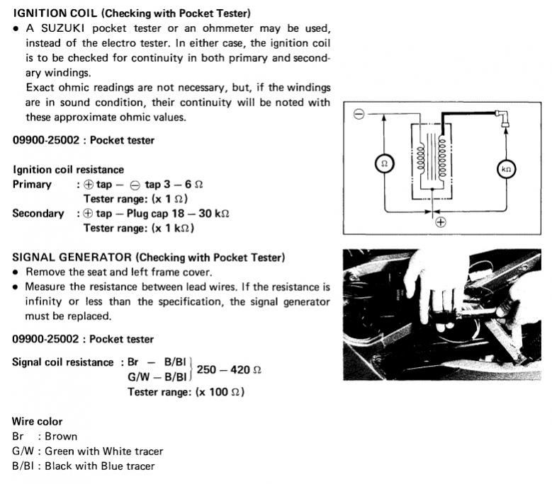

Zündboxen gibts leider nicht alternativ.
Falls das wirklich auf einen el. Fehler hinausläuft und nicht doch am Vergaser, etc., liegt:
Bevor du die CDI angreifst, gehören Pickups und Zündspulen gemessen (Widerstände in kaltem Zustand!!)
Zündspulen Niederspannungsseite 3-6 Ohm, Hochspannungsseite 18-30 kOHM
Beide Pickups:
Kabelfarbe Braun und schwarz mit blauen Streifen, sowie grün mit weissen streifen und schwarz mit blauen Streifen jeweils 250-400 OHM
Da es aussieht als würde sie zum Schluss nur mehr auf einem Zylinder laufen, die Zündspulen untereinander Tauschen und schauen ob der Fehler mitwandert. Zündspulen können nämlich im kalten Zustand völlig OK sein und versagen erst bei Erwärmung.

Ich denke, du solltest erst einmal lernen, wie ein Zündsystem funktioniert:
An Hand der unten stehenden Bilder siehst du das grundlegende Schema und dann was zu messen ist.
Signal Generator = Pickups für links und rechts
Ignition Coils = Zündspule links und rechts
Ich empfehle dir das Suzuki Service Manual zu besorgen (findest du im Netz)
Achja: Wenn ich in Go...le "Zündspulen" eingebe, kommen zigtausende Einträge......

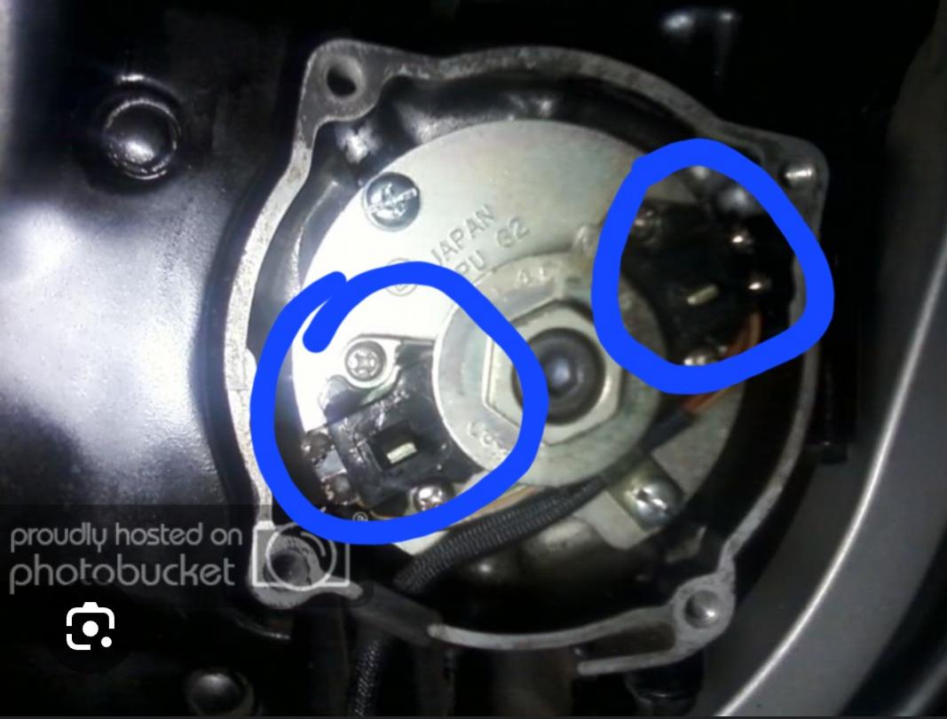

Nochmal moin, morgen will ich endlich mal mich an den pick up machen und nur nochmal paar Sachen abgehen und nachfragen.
Klingt wie ne dumme Frage, aber ich müsste das Öl erstmal leeren oder?
Auf dem Bild (blau eingekreist) hab ich die Zündinduktionsspuhlen eigekreist, jedenfalls nehme ich an das es sie sind. Nachdem ich diese gemessen hab soll ich ja die Zündspule mal anchauen, sowie die Primär- und Sekundärwicklung messen, wo finde ich diese auf dem bild oder muss ich dafür wo anders schauen.
Und sollten deren Widerstände alle stimmen, ist es fair anzunehmen das Steuergerät zu ersetzen.
Sollten die Widerstände nicht stimmen soll ich gleich den ganzen pickups ersetzen?

Alt 11.04.2024, 07:20:10   #20
Die Zündspulen sitzen unter dem Tank am Rahmen. Wie die gemessen werden erfährst du in dem aktuellen Thread:
https://forum.gs-500.de/showthread.p...209#post622209
Dann brauchen wir nicht alles doppelt zu erklären.
Ja, das blau eingekreiste sind die Zündinduktionsspulen (Pick-ups).
Die Zündgeberplatte (da sitzen die beiden Zündinduktionsspulen drauf, kann man so abschrauben, ohne das Öl abzulassen.
Warum willst du das Öl ablassen? steht sowieso ein Ölwechsel an?
Immer eins nach dem anderen. Ich würde mit dem anfangen, was für mich (oder in dem Fall für dich) am einfachsten zu realisieren ist.
Wenn du unkompliziert und günstig, vll auch leihweise, an eine Zündbox kommst, dann probiere das zuerst.

Moin moin, ich war leider die letzte Woche über krank im Bett und konnte nicht messen, jedoch hab ich es heute und hab folgendes raus.
Beide pickups sitzen bei 290Ohm (kalt, warm werde ich gleich messen) welche ja innerhalb der Toleranz sein sollte, dannach machte ich and die Zündspulen.
Problem hier, beide spuhlen haben einen Widerstand von 4-5Ohm wenn ich richtig gemessen habe, im Anhang sind nochmal Bilder, habt ihr vielleicht ne Idee woran das liegen könnte oder ist die spuhle eindach nicht mehr fit genug.
Zudem weiß ich nicht ob es sich bei der linken oder rechten um primär oder sekundär spuhle handelt, ich dachte das der Widerstand mir das sagen könnte aber da beide den selben Wert ausgespuckt haben bin ich noch immer planlos.
Nun ja, ich würd mich über eure Gedanken dazu freuen, ich werd die Maschine nun mal warm laufen lassen und nochmal die pick ups prüfen.

Anhang 32055
Anhang 32056
Die GS hat für jeden Zylinder eine eigene Zündspule. Die Zündspulen wiederum haben jeweils eine Primär- und eine Sekundär-Wicklung. Die Werte für die Primärwicklung mit 4 - 5 Ω ist ok. Werksangabe sind 3 - 6 Ω. Die Sekundär-Wicklung misst man zwischen dem +Pol der Primärwicklung und dem Kerzenstecker. Wenn du den falschen Pol der Primärwicklung erwischst passiert nichts, dann zeigt dein Messgerät nur unendlich an, also keinen Durchgang. Dann probiere den andern Pol. Wenn beide Pole keinen Durchgang hätten, wäre die Sekundärwicklung möglicherweise unterbrochen oder das Zündkabel oder der Kerzenstecker defekt. Der Sollwert liegt hier bei 18 - 30 kΩ (Kilo Ohm also 18 000 - 30 000 Ω)
In diesem Thread ist das ausführlich beschrieben: https://forum.gs-500.de/showthread.php?t=41813

Ahhhhhh okay das wusste ich nicht, dann hab ich wohl nur die beiden primär wicklungen gemessen, ich werde am Wochenende nochmal die Sekundärwicklungen ins Auge nehmen, danke Berndy.
Jetzt nur mal angenommen, das die Sekundärwicklungen auch den passenden Widerstand haben, würdest du sagen das ich mir die neue CDI zulegen sollte?
