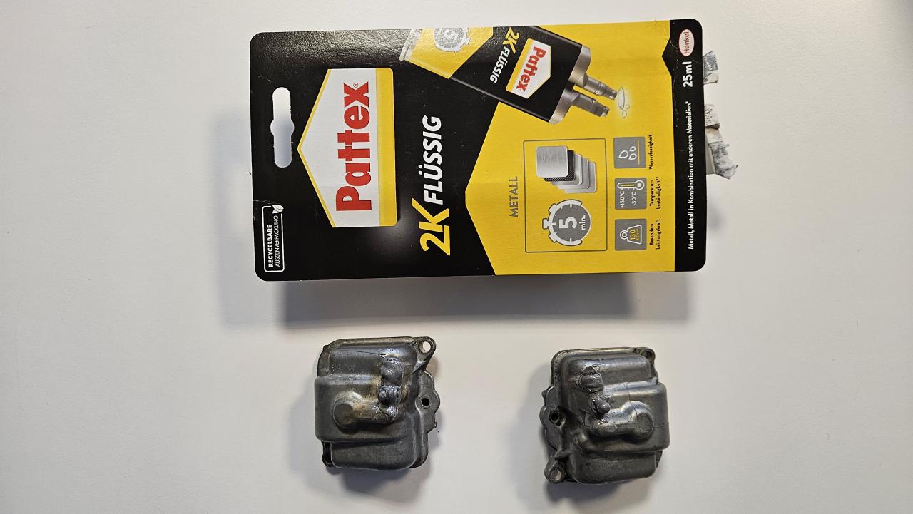

leider haben beide Schwimmerkammern kleine Risse, wahrscheinlich verursacht durch zu starkes Anziehen der Ablassschrauben.
Hat jemand diese abzugeben oder einen Tipp für die richtige Bezugsquelle?

Standard vorerst verklebt
Vielen Dank für die Tipps!
Nun habe ich beide Schwimmerkammern von außen und innen mit benzinfestem Epoxy Zweikomponenten Metall Kleber/Spachtel von Henkel/Pattex versehen.
Schauen wir mal ob das hält. Bei einem Bekannten hält die Vergaserreparatur damit bereits seit Jahren.
Ein Ablassen des Sprits ist nun nicht mehr mittels Ablassschraube möglich, aber das Problem ist hoffentlich erstmal behoben.

Standard Schwimmerkammern vom Vergaser sind dicht
Erste Fahrten haben gezeigt dass die Klebeaktion erfolgreich abgedichtet haben.

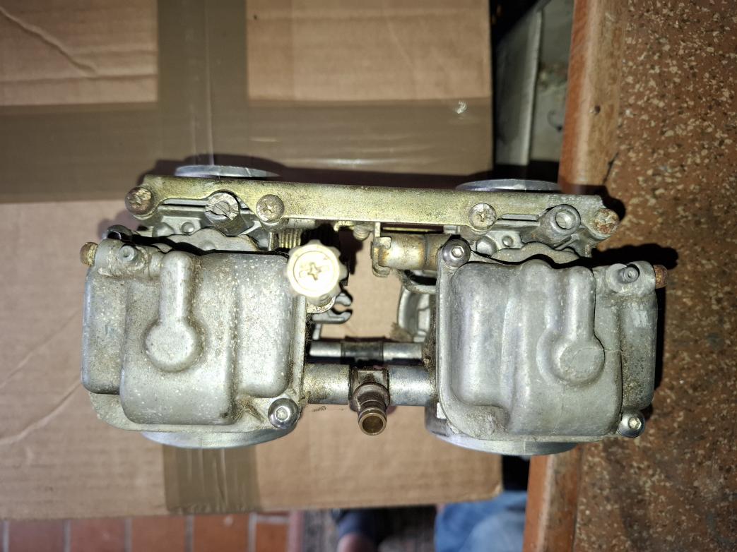

Alt 07.05.2025, 15:30:06   #8
Meinen Ersatzvergaser kann ich dir anbieten.
40 inkl Versand
Hits:	136
Größe:	106,4 KB
