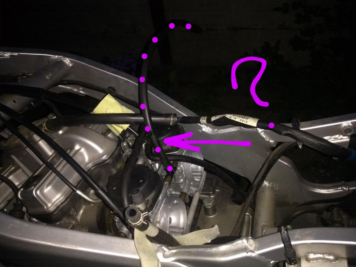

Hallo ins Forum,
würdet ihr bitte angeben, wie der Schlauch am oberen T-Stück zwischen den Vergasern verlegt wird und wo dieser angeschlossen wird?
Ich bin trotz der Beiträge im Forum hierüber unsicher.
Das Foto zeigt den Schlauch willkürlich, frei im Raum.
Kay
Hits:	643
Größe:	103,3 KB

Den lässt du einfach neben dem Unterdruckschlauch ins Nichts laufen.

http://www.gs-500.info/index.php?tit...chf%C3%BChrung
im Bild "Schlauchschema" der Entlüftungsschlauch.

Der geht über die Airbox hinweg Richtung Federbein nach unten... Ende offen.
