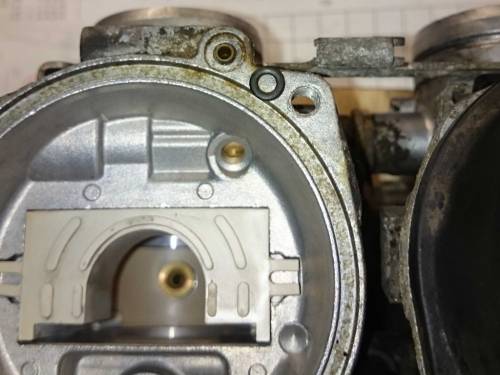

Kann mir jemand sagen wohin diese kleinste aller Dichtungen kommt? Finde da keinen "Platz"

Meinst du vielleicht die dichtung am synchron Anschluss unter dem Schieberdeckel?
Hits:	921
Größe:	27,0 KB

Ach perfekt Danke!
Aber wieso wird denn der bei so einem Kit mitgeliefert?!

Beiträge: 3.412
Weil der im Laufe der Jahre gerne mal platt wird/aushärtet und dann nicht mehr richtig dichtet. Folge ist gerne Falschluft.
