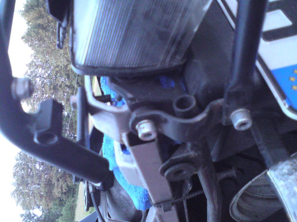

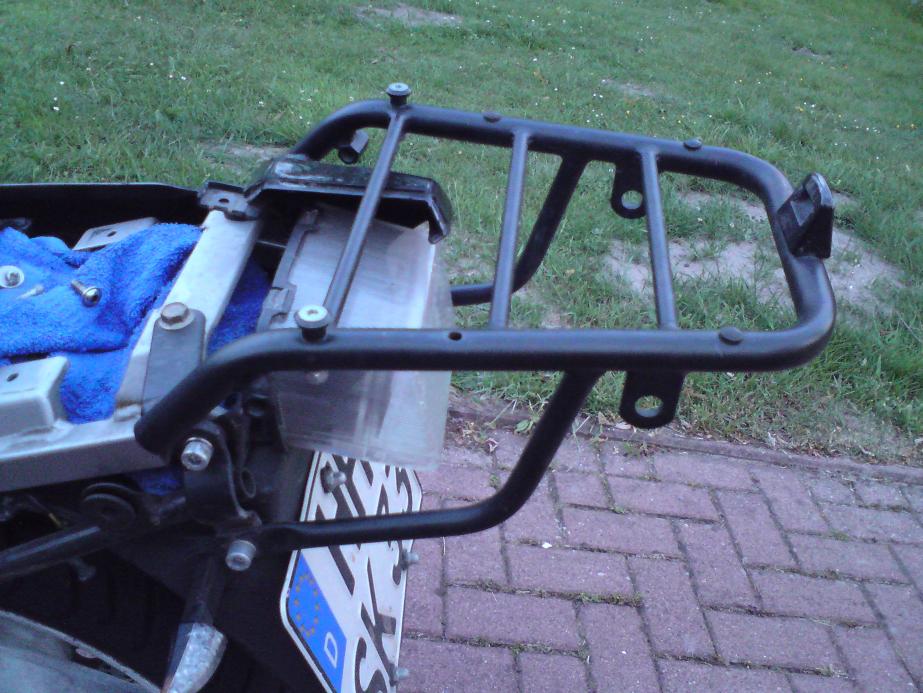

Ich habe mal die Verschraubungen auf Bild 1 mit A und B gekennzeichnet. Eine Anbauanleitung war beim Gebrauchtkauf nicht dabei, aber wenn ich den User richtig verstanden habe, soll Loch A beim Halter des Rücklichts verschraubt werden. Das hab ich versucht und sieht dann aus wie in Bild 2 - schraubt man es da fest, fehlt noch ganz viel Platz, um die Löcher B an der Aufnahme für die Soziushalterung festzuschrauben. Auch kräftiges Hochdrücken (Bild 3) hilft nicht, zudem (Bild 4) entsteht beim Festschrauben links eine enorme Lücke nach rechts, die nicht passen will.
Will ich aber damit beginnen, die Löcher B (Bild 1) direkt mit der Soziushalte-Aufnahme zu verschrauben (s. Bild 5), bekomm ich diese nicht deckungsgleich drüber, da (Bild 6) die untere Aufnahme (bei Löcher A) an die Rohre des Heckrahmens der GS 500 knallen - hier ist einfach kein Platz. Zudem gäbe es dann bei den unteren Halterungen (Bild 6) keine weitere Festschraubemöglichkeit...
Und wofür sind die Halterungen (Bild 7), die mitgeliefert wurden?
Wenn man etwas Gewalt anwendet, würde ich die Gepäckbrücke zwar soweit drauf bekommen, dass ich die Löcher B mit der Aufnahme der Soziusbrücke verschrauben könnte (die unteren Halterungen stünden dann über den Rohren, die man in Bild 6 sieht), hätte dann aber 3 Probleme:
1) ich bekomme die Heckverkleidung, die ich in einem Stück abgenommen habe, nicht wieder drauf, und die beiden Seitenteile sind mit dem kleinen Heckteil so aufwendig und unzugängig verschraubt, dass ich die nie wieder draufbekomme, wenn ich die trenne
2) selbst wenn ich die wieder draufbekommen würde, würde die Verschraubung der Löcher B an der Soziushalte-Aufnahme diejenigen 10er Sechskant-Schrauben verdecken, mit der die Heckverkleidung hinten gehalten wird -> die Löcher hierfür, die ich meine, sieht man gut auf Bild 6 unter den Löchern der Soziushalte-Aufnahme
3) die unteren Rohre wären immer noch ohne jede Befestigung, auch unter Berücksichtigung der Halterungen (Bild 7) ergäbe sich nirgendwo im "erreichbaren Umfeld" der Halterungen eine weitere Anschraubemöglichkeit

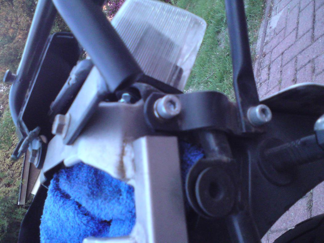

hilft dir das? Die unteren Schrauben von dem gebogenem Bügel mit dem du nix anfangen könntest - die sind nur an dem Träger selbst dran (von INNEN!) - die oberen Schrauben an dem Rahmen und der Rücklichthalterung. Die Löcher B waren schon richtig angedacht - so wie dir auch Goo schon geschrieben hat. - viel Spaß beim schrauben.

danke für die schnelle Hilfe, aber der Träger passt immer noch nicht. Ich hab das erneut mit Bildern verdeutlicht, bitte schaut mal hier: http://www.glamorous-pictures.de/sonder2.html
Ich hab mich an Kety's Bilder gehalten und zunächst die gewölbten Bügelbleche angeschraubt, um daran die untere Aufnahme des Trägers zu setzen (Bild , aber dann passt mein Träger nicht mehr oben auf die Soziushalte-Aufnahme, die ist zu hoch!!! Da fehlen locker 3-5 cm.
Zudem passt das gewölbte Bügelblech auf der rechten Seite nicht richtig (Bild 9), ich habe hier mit der Schraube für die Soziushalte-Aufnahme erstmal ein Provisorium fürs Foto geschaffen. Grund dafür ist, dass das hintere Stahlrohr rechts höher liegt als das links (Bild 10).
Mache ich es nun umgekehrt, schraube den Gepäckträger erst oben an (bei B, Bild 1) und erzwinge ihn in Position, sind die unteren Bügel des Gepäckträges (bisher mit A bezeichnet) zu hoch, um sie noch mit den gewölbten Bügelblechen verschrauben zu können (s. Bild 11!!). Auch hier passt es um mindestens eine Daumenbreite nicht. Da hilft auch kein Drehen des Trägers im oder gegen den Uhrzeigersinn...
Zudem würde ich mir damit die in Bild 13 gekennzeichneten Schrauben, welche die seitliche Heckverkleidung halten, so zubauen, dass ich sie nicht mehr verwenden könnte...
Fazit: Ich habe den Eindruck, als sei meine Soziushalte-Aufnahme 3-5 cm zu hoch, denn passt es oben, passt es unten nicht mehr und umgekehrt.

ich hatte auch Schwierigkeiten gehabt, das Ding anzubringen. Ist nicht so einfach, weil der Gepäckträger auch vom Werk her nicht so ganz gerade und passend sitzt. Etwas Kraft war schon notwendig, um die Schrauben an die Bügel auch richtig anbringen zu können. Allerding eine Differenz von 3-5cm war es nicht. Höchstens ne Daumenbreite - so wie du es bei deinem zweiten Versuch beschrieben hast.
Kleiner Tip noch, sollte es wirklich der richtige Träger sein:
Versuche erst die oberen Schrauben anzubringen, dann die oberen vom Bügel und dann die unteren von Bügel. Alle erstmal locker - bis handfest anschrauben und erst wenn alles sitzt, dann fest nachziehen. Der Träger
