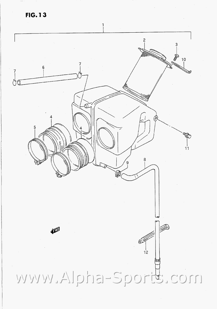

Das müsste der Ablauf für die Airbox sein. Der Nippel ist links, seitlich in einer Sicke am Luftfilterkasten.
Auf dem Ende des Schlauchs ist eine Art Ventil, dass da keine Nebenluft angesaugt wird. Das Ende sollte irgendwo im Bereich der rechten Fußraste hängen.
Wenn der Schlauch fehlt oder das Ventil abgeschnitten wurde, dann kann es Probleme mit dem Vergaser bzw. dem Motorlauf geben.
Hits:	563
Größe:	34,5 KB

Hallo danke erst mal für die schnelle Antwort ,habe auch direkt nachgeschaut aber der Schlauch den du meinest ist drauf ,der Schlauch der ab ist kommt auch da unten raus, hat aber oben nur einen 90 Gradknick und ist nach dem Knick ca 5cmm lang ,er ist auf der Höhe oberkante Vergaser??.
