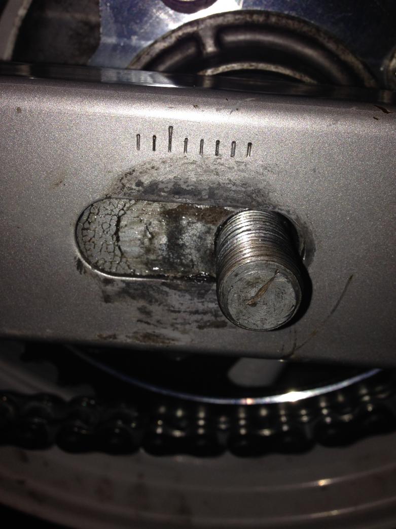

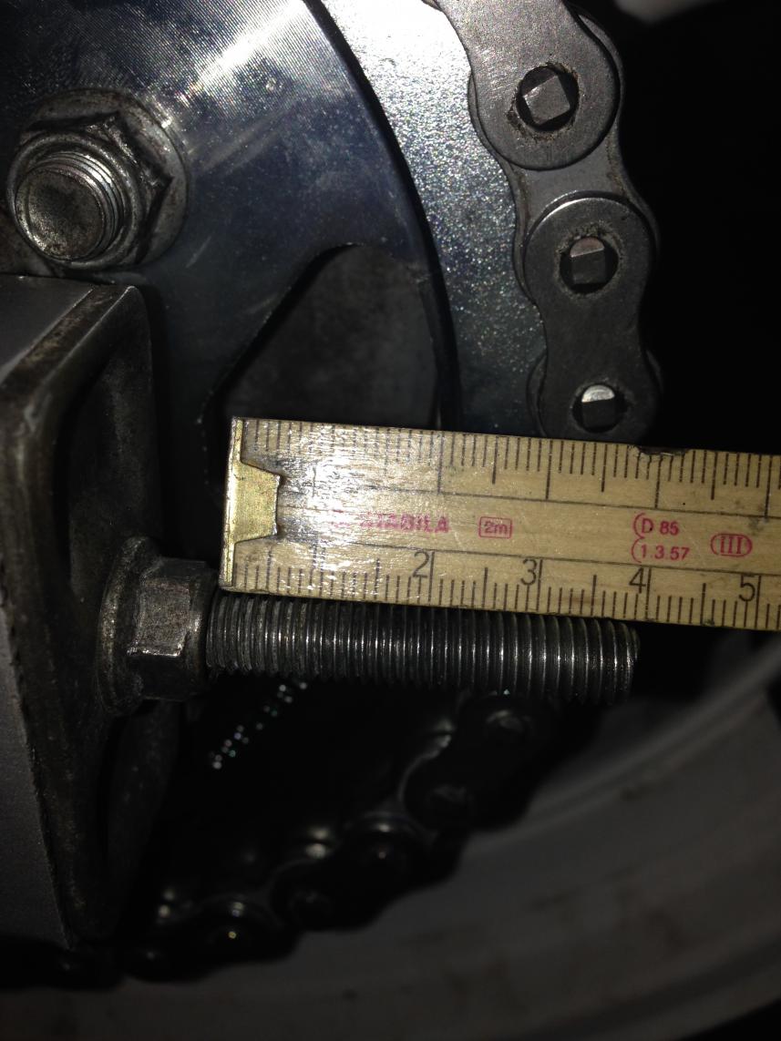

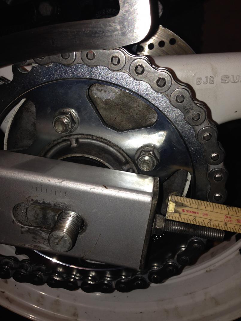

Hallo Gemeinde,
ich fahre selber eine Bandit Kult und habe meiner Freundin ein kleines Einsteigermoped besorgt. Arbeiten wie Öl, Kerzen, Reifen und Kettensatz waren fällig.
Nun habe ich mir einen namenhaften Kettensatz von RK 520XSO 16/39 Kettensatz mit 112 Gliedern (blöderweise erst nach dem Einbau bemerkt) bestellt. Wie ich bereits schon gelesen habe, beträgt die orginale Anzahl der Glieder 110.
Was meint Ihr, Kette fahren bis die Verstelleinheit nicht mehr weitergeht und dann erst kürzen oder direkt den Kettenniet raushauen, kürzen und neuen Niet rein?
Im Anhang der montierte Kettensatz mit 2,0-2,5cm spiel. Schon was arg Eng, falls man etwas nachstellen möchte. :/

Alt 23.03.2016, 19:10:18   #2
Ich weiß nicht, ob die eine bereits montierte Kette zurücknehmen.
Fragen kostet nichts. Wenn die die nicht zurücknehmen, Kette kürzen und ein Nietschloss rein. Ansonsten Kette mit der richtigen Länge einbauen.
Alt 23.03.2016, 19:11:41   #3
Wieviel Durchhang hast du denn eingestellt?

Hast schon recht Berndy, zurücknehmen werden die diese nichtmehr. Ich nehm die nochmal runter und flex die Niete auf, sodass die auf 110 Glieder kommt.
Die HA Verstelleinheit auf MAX und die Kette hängt incl Fahrer 2,0-2,5cm durch. Da gibt es ja verschiedene Philosophien, die einen sagen 3-4cm und die anderen sagen weniger. Da aber der Bock nur 34KW hat und nur alleine (mich bekommen da keine 10Pferde als Sozius drauf ) von meiner Freundin gefahren wird, reichts aus.
Ich meld mich mit einem Nachbericht, dann sieht man wieviel sich von der Verstelleinheit von 112 auf 110 Glieder geändert hat.

Alt 29.03.2016, 15:54:47   #5
Verbau doch Ritzel und Kettenrad mit mehr Zähnen, dann passt das wieder
Wegen Rücknahme könntest du bei 14 Tagen Glück haben...aber ob die Kulanz bei ausgepackter und verbauter Kette noch zieht?
