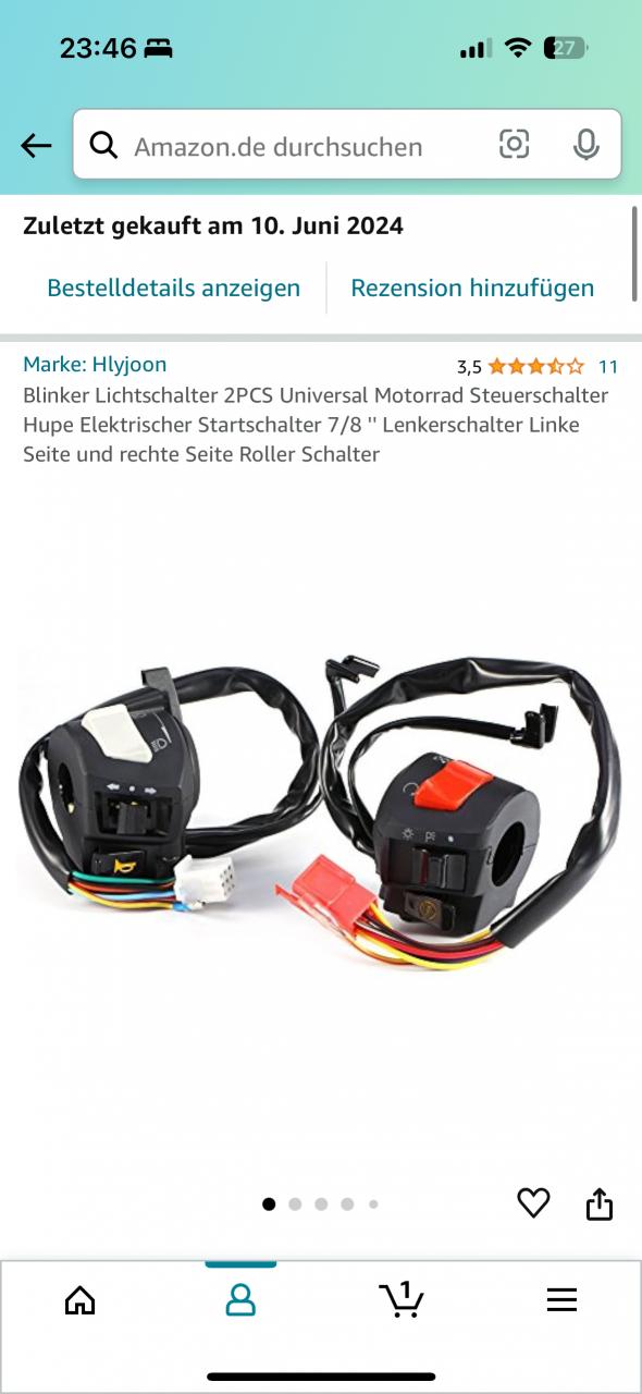

Ich hab mir diese Armaturen bei Amazon bestellt (wurden von wem hier im Forum empfohlen) und möchte die nun an meine anbauen. Muss ich da irgendwas beachten ? Oder geht das plug&play ?
Hab die Armaturen noch nie abgehabt

Moin und sorry für die späte Antwort.
Die Empfehlung war von Amigaharry- wenn es denn genau die von ihm empfohlenen Armaturen sind.
Eigentlich sollten sie plug&drive passen, ich würde (nach meinen Erfahrungen mit Schloss-Sätzen aus Fernost) zuerst einmal nur die Stecker umstecken und kontrollieren, ob die Elektrik tut, wie sie soll.
Wenn nicht, waren es nur ein paar umgesteckte Stecker....

Mechanisch passen die 1:1! Auch der Chokeseilzug.
Elektrische Belegung sollte man prüfen. Theoretisch ist das genormt. Ich habe erst einen verbaut und der hat auch elektrisch gepasst (Breva750 links mit Choke) -aber das ist keine Garantie, das das immer richtig belegt ist - dem traue ich erst, wenn mehrere verbaut wurden.

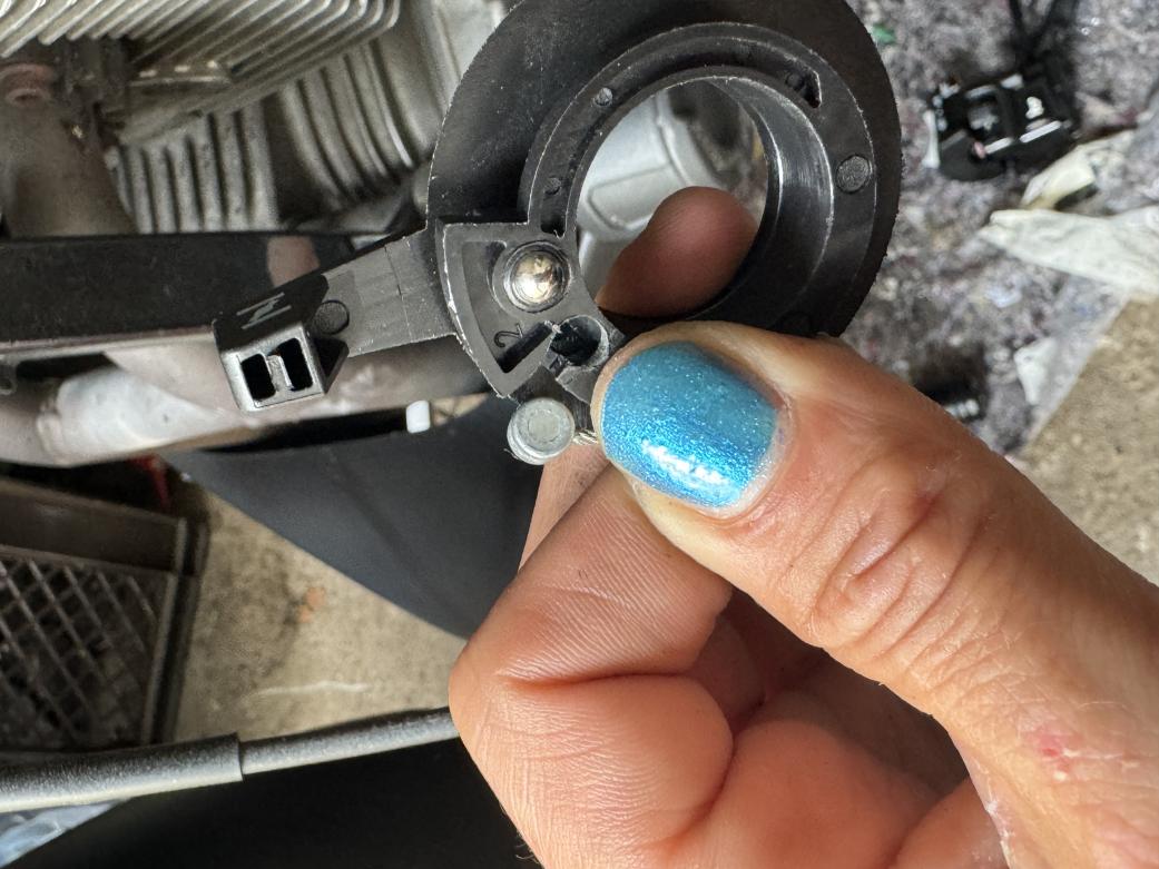

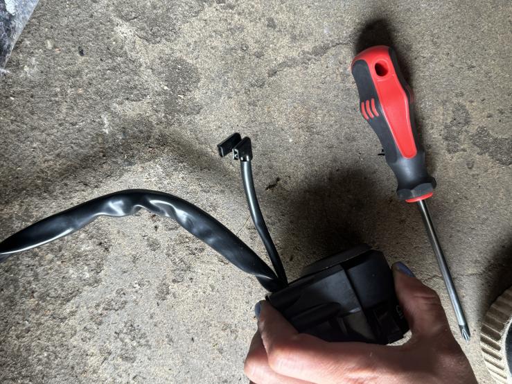

Der „nippel“ für den choke ist original größer und an der Armatur sind noch 2 Anschlüsse die die GS nicht hat
Und der Kabelbaum daran ist zu kurz

Die 2 Anschlüsse sind für einen Kupplungsschalter. Wenn du keinen hast, musst du den überbrücken.

Choke müsste eigendlich passen -an der Breva passt es exakt und die hat dieselben Domino-Amaturen wie meine GS500F.
Hat deine GS überhaupt Domino-Amaturen oder noch das alte jap. Original? Die könnten vielleicht wirklich etwas abweichen......
Wenn der Nippel nicht genau passt, mach die Öffnung im Hebel etwas weiter - genug Fleisch scheint es ja zu haben.
Kabelbaumlänge: Sicher, das dein Kabelbaum unterm Tank richtig verlegt ist und nicht weiter rausstehen müsste?

Teufelchen88 hat auch Tacho/Drehzahlmesser umgebaut, wahrscheinlich ist der Kabelbaum anders verlegt oder gekürzt. Wenn es für die 1. GS ist. Sie hat ja mittlerweile 2.
Das kann sein das es daran liegt
Naja jetzt geht der alte erstmal wieder. Werd mich irgendwann nochmal damit beschäftigen und zur Not die Kabel verlängern
