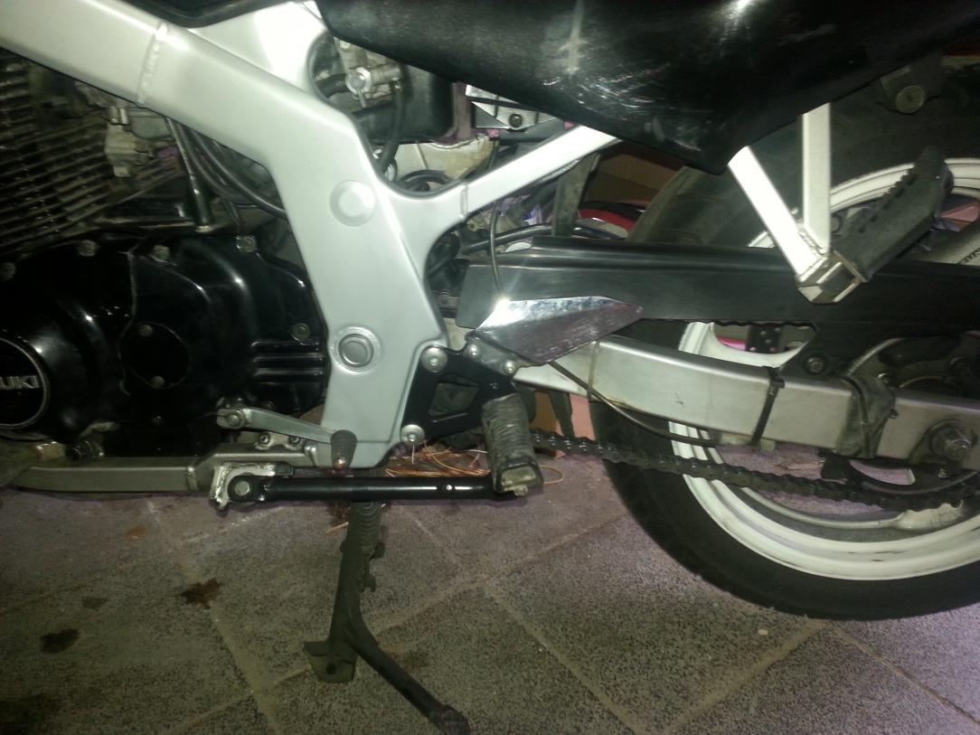

Hab mich jetzt für RAL 9006 entschieden, nach Farbtabelle schein das am besten zu passen, auch für die anderen Mopeds

So, die Teillackierung ist fertig die Schwinge und die Rahmenrohre unter dem Motor haben noch das Originalsilber der Rest ist nun in RAL 9006.
Ich hänge mal ein Foto an.
Die Rastenhalter und den Seitenständer hab ich pulvern lassen.

Fällt auf dem qualitativ sehr hochwertigen Foto kaum auf. Was mir aber auffällt ist, dass du den Schlauch vom Öler auch schöner verlegen könntest. Sieht dann nicht so hingepfuscht aus.

wie würdest Du ihn denn verlegen?

Innen am Kettenschutz runter, dann quasi einmal um die Schwinge (innen) rum, nach unten und ihn komplett unter der Schwinge langführen. Dann siehst du im besten Fall nur noch die Dosierspitze.

hm ja, aber mich stört das eigentlich nicht. sicher muss es sein und sich nicht in dei Kette wickeln, und an der richtigen Stelle aufs Ritzel.....
die Kleine ist mein Urlaubsmoped, da gibts auch so Sachen wie Topcase....12 Voltsteckdose...Navi Halter, und Beulen im Tank

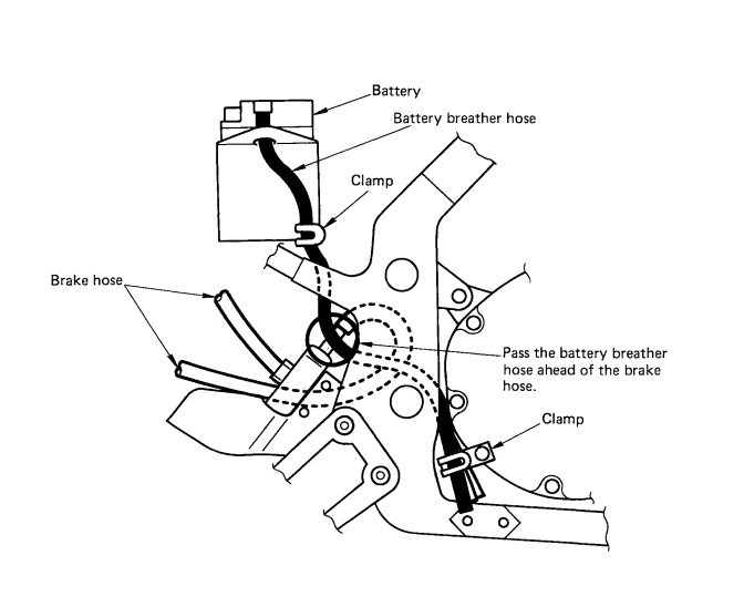

in dem Zusammenhang mal die Frage, wie man den Schlauch der Batterieentlüftung richtig führt. Ich hatte das gleiche Problem am Rahmen meines mopeds, verursacht durch das abtröpfelnde Zeugs aus der Batterie. Ich habe den Schlauch vor dem Rahmen hergeführt bis ungefähr 10 cm unterhalb
des Rahmens - also ungfähr Unterkant Auspuff (damit der kein Loch durch die Batteriesäure bekommt).
Ist das so richtig? Sieht irgendwie nicht schön und gespastet aus.

So sollte es sein! Kannst es aber durchaus 3-4cm länger lassen, oder darauf ganz verzichten, indem du eine wartungsfreie AGM-Batterie verwendest (z.B. von SIGA)

Danke, Harry, ich werde mir das morgen mal anschauen. Vielversprechender erscheint mir die andere Batterie - mir geht dieses dauernde konrollieren eh auf den Keks.
