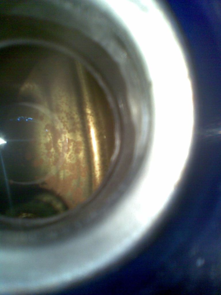

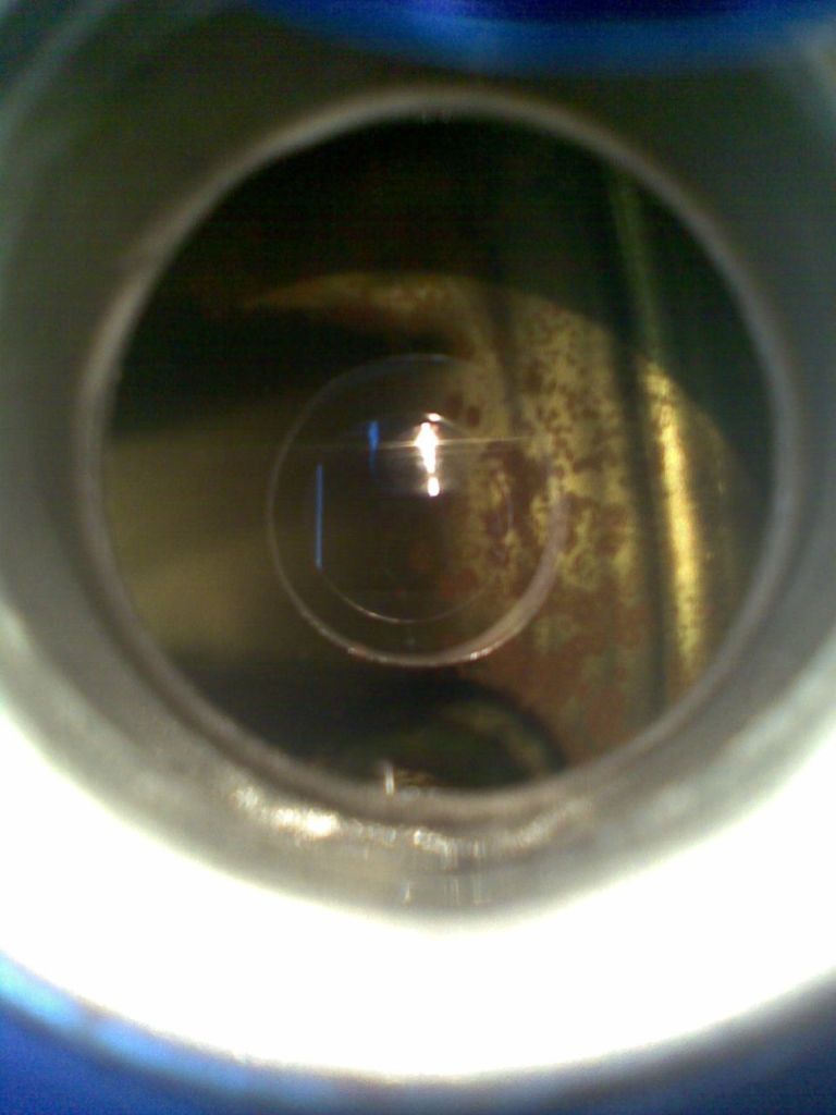

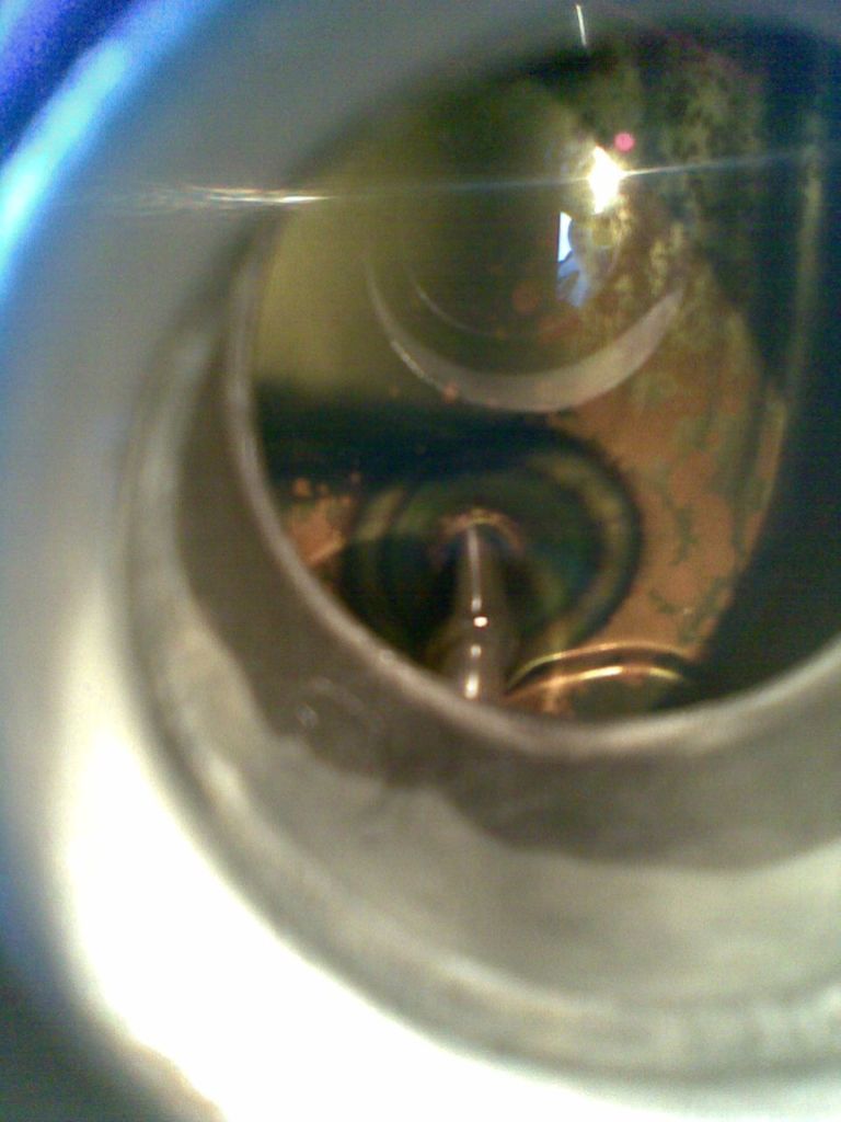

Ich hab gerade mal mittels Taschenlampe und Handy ein paar Bilder vom Inneren des Tanks gemacht, vllt könnt Ihr die ja mal beurteilen:

Standard Re: Rost
Würde ich als unproblematisch einschätzen.
