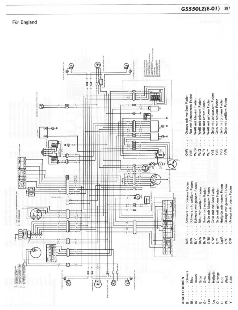

Alt 04.02.2015, 19:54:50   #7
Ich nehme an das in deiner Katana Regler und Gleichrichter bereits in einem Bauelement vereinigt sind (war vorher anders) - zumindest war das bei uns in Österreich bei der GS500M (Katana) bereits so. Dann sollte dein Kabelbaum einen Stecker direkt zum Regler haben, der sowohl das rote Kabel (zum +Pol der Batterie), als auch das Massekabel enthält. Damit kannst du den Regler/Gleichrichter da direkt draufhängen und brauchst kein eigenes Massekabel verlegen (wenn ich deinen letzten Post richtig verstanden habe....)
Habe den Schaltplan von 1980/81 angehängt - der müsste deiner Kiste (im Lima-Bereich) entsprechen (ist einer von einer Englischen GS500T).....

Alt 04.02.2015, 23:21:06   #8
3PA
Benutzerbild von 3PA
Registriert seit: 29.08.2011
Beiträge: 44
Kilometer: 72000
Danke für den Schaltplan... er entspricht meiner Katana im originalen Zustand.
Der Gleichrichter/Regler ist in einem Bauteil kombiniert aus dem 5 einzelne Kabel kommen.
Das Schwarze hat einen Ringkabelschuh drauf, das Rote einen weiblichen Rundstecker und die 3 Lima-Phasen (gelb, blau/weiß, rot/weiß) jeweils einen männlichen Rundstecker.
Ich habe im Zuge der Steckererneuerung den Ringkabelschuh des Massekabels direkt auf den Batterieminuspol gelegt. Original wird er einfach nur mit an den Batteriekasten geschraubt.
Das rote Kabel kommt aus dem Gleichrichter und verschwindet im Kabelbaum, geht übers Zündschloss zum Sicherungskasten und von dort aus an das rote 10 qmm Batteriekabel und somit auf die Batterie.
Die drei Phasen gehen direkt von der Lima zum Gleichrichter, die Schaltung der dritten Phase ist bereits ausgenommen.
Der GS 500 Gleichrichter/Regler bekommt die gleichen Anschlüsse wie der alte Gleichrichter/Regler jetzt hat und passt somit direkt an den Kabelbaum dran.
Das Massekabel bekommt einen Ringkabelschuh und geht dann wieder auf den Batterieminuspol.

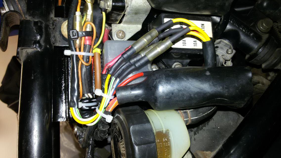

Ich habe heute mein Vorhaben in die Tat umgesetzt.
Den Gelichrichter/Regler an meinen Kabelbaum adaptiert:
Hits:	1281
Größe:	74,0 KB
Dann das ganze in die Katana eingefügt, sogar die Bohrungen passen...
Hits:	1371
Größe:	108,4 KB
Ergebnis ist:
Das System lädt ordnungsgemäß und die Maschine läuft klaglos.
Der Ladestrom pendelt sich sauber ein, egal welche Drehzahl.
Aber, der Gleichrichter/Regler hat eine konstante Temperatur von 52 °C, gemessen mit dem IFR Thermometer.
Ich habe alles nach Anleitung nochmalig durchgemessen, alles passt.
Warum wird das Teil trotzdem so heiß?
3PA

Das kann schon sein - 50°C ist für so ein Teil durchaus möglich. Deswegen ist er auch so montiert, das er im Fahrwind liegt, bzw. gekühlt wird - zum Spass sind die großen Kühlrippen da nicht drauf....
Auch wenn die Leistungsregelung über Gegeninduktion erfolgt, laufen doch ganz ordentliche Ströme durch die Thyristoren und dadurch erwärmen sie sich. Auch die Gleichrichterbrücke arbeitet nicht verlustfrei. Gibt Regler die locker auf 70-80°C kommen....

Alles klar...
Dann belasse ich es jetzt so und lebe damit.
Rein von der Funktion ist ja alles wieder perfekt.
Danke nochmal für deine Hilfe...
3PA
3PA ist offline   Mit Zitat antworten
Alt 08.02.2015, 10:53:57   #13
Beobachte es die nächste Zeit trotzdem weiter - du hast die Teile doch gebraucht gekauft, oder? Nicht das da etwas dabei ist, das nicht mehr ganz astrein ist.......
