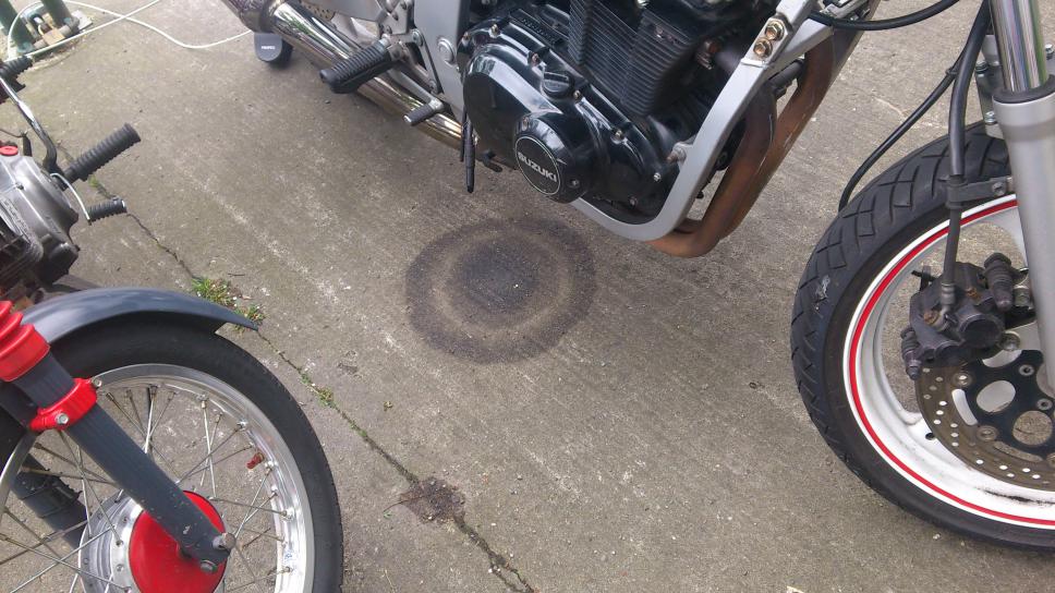

mal was anderes:
Lache unterm Moped
is das ein Überlaufschlauch vom vergaser? Also schwimmerkammerventil undicht oder sowas?
passiert halt neuerdings beim abstellen wenn sie 2-3 Tage steht. Benzinhahn steht auf ON. Danach brauch sie auch ein bisschen, um anzuspringen.

Alt 15.05.2014, 12:51:33   #23
Das darf eigentlich nicht sein.
Kontrollier mal genau die Benzinhahnstellung.
Die Blende mit "ON, RES, PRI" ist nur aufgesteckt und kann verdreht angebracht werden.
Nach unten ist ON, nach vorn RES und nach oben PRI.
überprüfe ich immer beim abstellen. ist immer nach unten ausgerichtet, aber werd nächste mal noch penibler drauf achten.
