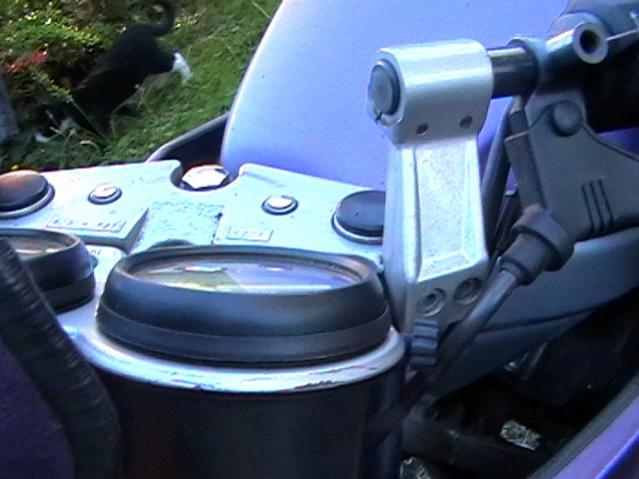

Zitat von Saugwurmmensc
Die Gummiringe zwischen Tacho/Drehzahlmesser und Cockpitgehäuse geben mit der Zeit gern den Geist auf und sind mit ca. 10€/Stk beim Suzukihändler auch ziemlich teuer.
Danke an ups25 für diese günstige Alternative!
für neue Gummis für Tacho und Drehzahlmesser.

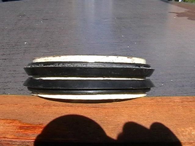

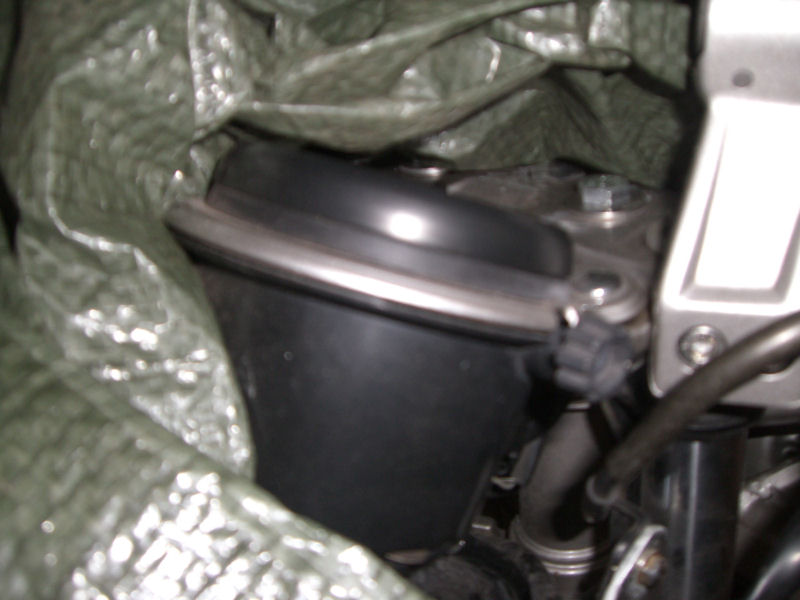

Ich nehme Lippendichtringe für HT-Rohr DN 75, die kosten im Baumarkt unter 80 Cent je Stück. Um auf die nötige Höhe zu kommen benötige ich 2 Ringe Für den Tacho und zwei weitere für den Drehzahlmesser.

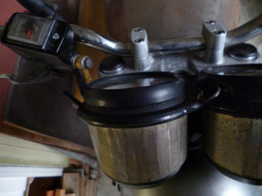

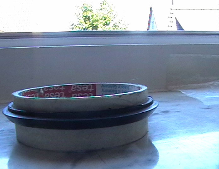

In Bild 1 zeige ich den Ring wie er um 180 Grad in sich gedreht um den Tacho oder Drehzahlmesser liegen soll. In Bild 2 erkennt man die Lage des zweiten Ring. Der nach oben stehende Falz passt unter den Silberring des Anzeigegerätes und der unten stehende Falz passt unter den Brille der Anzeigegeräte. Eine komplette Demontage ist nicht nötig. Lediglich die Hutmuttern, U-Scheiben und die Gummis unter den Tachbechern entfernen und die Dichtungen lassen sich von oben überstreifen. Dann noch die Dichtungen übereinander schieben und alles wieder unter den Bechern festziehen und es sieht aus wie in Bild 3.
Hits:	2408
Größe:	51,0 KB
ID:	17965   Klicke auf die Grafik für eine größere Ansicht
Hits:	2400
Größe:	38,0 KB
ID:	17966   Klicke auf die Grafik für eine größere Ansicht
Hits:	2596
Größe:	39,6 KB

Ich habe heute das gleich mal ausprobiert, da der eine Gummi gerissen ist.
Problem Nr.1:
Die Falz vom oberen Ring passt bei meiner BJ.99 nicht drunter (ca 1mm Luft)
Der untere Ring passt soweit ganz gut in die Brille (also die Falz)
Problem Nr.2:
Durch Problem Nr.1 steht der Tachobecher 1-2mm weiter raus...ergo greift die Mutter nicht mehr...
Meine Lösung:
Ich verwende nur 1 Ring (den Unteren) und verwende eine zusätzliche Unterlegscheibe bei der Befestigung
Das sieht soweit sehr gut aus und ist auch alles fest.
VG
Ralph

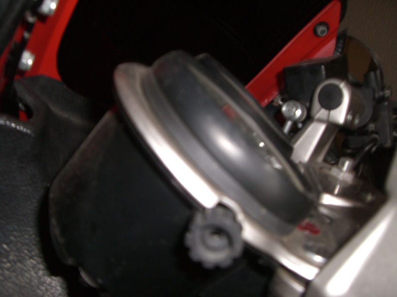

PS: wenn ich mir das letzte Bild anschaue...sieht das eher nach originalen Dichtgummis aus...so gerade wie die verlaufen
denn die Rohrdichtungen haben eine eindeutieg Schrägung
aber vllt ist das nur eine optische Täuschung

Hab das auch grade ausprobiert mit den 75er Abflussrohrdichtringen
auch mit einem Ring pro Einheit
der einzelne Ring sitzt ohne weitere Hilfsmittel genau wie von Anubis beschrieben
zusätzliche U-Scheiben an der Befestigung waren bei mir garnicht nötig
sieht übrigens gut aus als ob es so gehören würde

Zitat von Anubis Beitrag anzeigen
Problem Nr.1:
Problem Nr.2:

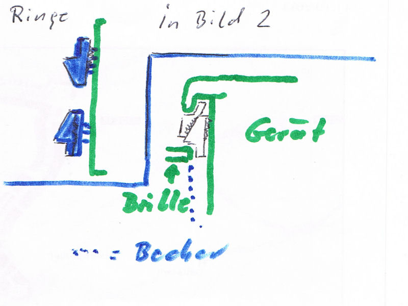

Bisher sind mir nur Geräte mit Luft unter dem Silberring untergekommen. Somit sollte Platz für die Falz da sein.
Richtig! Bei zwei Ringen ist schon etwas Druck auf die Anzeigegeräte nötig. Zuerst den unteren Ring drauf, wie in Bild 2. Dann den oberen und diesen dann über den unteren ziehen /schieben / drücken. Mein Hilfsmittel ist hier ein winziger Inbusschlüssel, gebogener Nagel oder einfach ein Draht.
Es ist eine Täuschung! Siehe dazu unten die Bilder von Originalen, aber es kommt dem schon sehr nahe. Es sind zwei Falzringe DN 75, pro Anzeigegerät. Beide Schrägen ergeben die gerade Linie, siehe unten Z1. Den unteren Ring sollte man erkennen, auf dem Bild. Ja, auch nur einen Ring habe ich schon verbaut. Persönlich beforzuge ich für mich jedoch die Lösung mit zwei Ringen.
Kann jemand mal ein Bild von der ein Ring Lösung machen?
Die gibts dann hier: http://forum.gs-500.de/showpost.php?...2&postcount=15
Von zusätzlichen U-Scheiben war nie eine Rede! Es ging nur um die Bestigung aus der Originalbestückung. Also, http://www.alpha-sports.com/suzuki_p...0GS500E/47.htm , die Teile 7, 8 (U-Scheibe) und 9.

Alt 18.09.2013, 18:23:25   #5

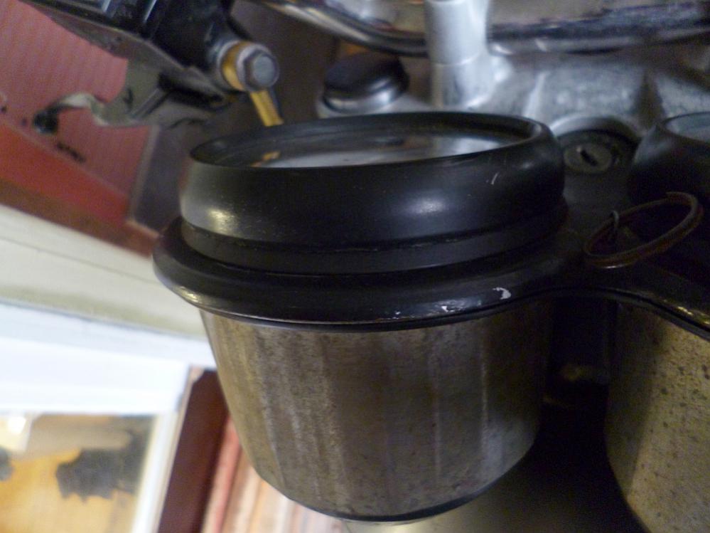

zur Not sogar 2
das bezieht sich auf Anubis Aussage er habe bei der ein Ring Montage ne zusätzliche U-Scheibe unter der Hutmutter verwendet
