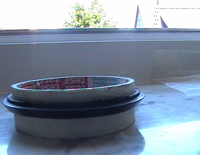

Standard Meine preiswerte Lösung
für neue Gummis für Tacho und Drehzahlmesser.
Ich nehme Lippendichtringe für HT-Rohr DN 75, die kosten im Baumarkt unter 80 Cent je Stück. Um auf die nötige Höhe zu kommen benötige ich 2 Ringe für den Tacho und zwei weitere für den Drehzahlmesser.
In Bild 1 zeige ich den Ring wie er um 180 Grad in sich gedreht um den Tacho oder Drehzahlmesser liegen soll. In Bild 2 erkennt man die Lage des zweiten Ring. Der nach oben stehende Falz passt unter den Silberring des Anzeigegerätes und der unten stehende Falz passt unter den Brille der Anzeigegeräte. Eine komplette Demontage ist nicht nötig. Lediglich die Hutmuttern, U-Scheiben und die Gummis unter den Tachbechern entfernen und die Dichtungen lassen sich von oben überstreifen. Dann noch die Dichtungen übereinander schieben und alles wieder unter den Bechern festziehen und es sieht aus wie in Bild 3.

Grad ausprobiert - ein 75er Abflussrohrdichtring pro Einheit reicht vollkommen aus ( und sieht gut aus )

wie in der FAQ schon geschrieben, gabs bei mir nur die Möglichkeit, einen pro Einheit zu verwenden.
Zwei wären platztechnisch gar nicht möglich gewesen.
Alt 18.09.2013, 18:27:08   #15
da mich ups um Bilder nit nur einem Ring gebeten hat ....

THX!
Habs mal in der ergänzten FAQ verlinkt http://forum.gs-500.de/showthread.php?t=33575 .
