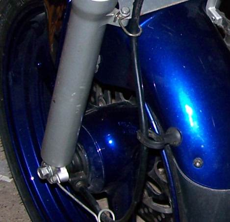

Ich hatte das Teil auch ab, weil ich den Fender zum lackieren hatte.
Es ist etwas Fummelarbeit, aber der geht wieder rein, am besten mit einen kleinen Schraubendreher, damit du den Widerhaken(ist ja rund) ins Loch bekommst immer Stück für Stück....
so siehts dann aus..
Hits:	785
Größe:	17,4 KB

Achso! Diese Öse kommt an die Gabel, da ist ein Verschraubungspunkt gleich neben der Achsaufnahme dran. Oben im Bild kannst du sehen, wie die angeordnet ist.

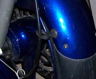

Hab noch mal ein Bild reingestellt, es gibt 2 Metallhalterungen, oben am Fender und unten an der Achse....
Hits:	730
Größe:	41,9 KB

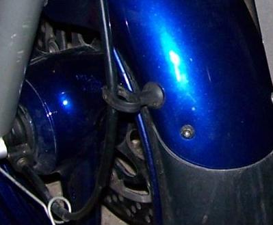

Genau die hab ich gemeint...
Hier hatte ich extra nochmal ein Pic gemacht, aber das hat sich ja dann erledigt. Hatte mir schon gedacht, dass einige die nicht haben.
http://img178.imageshack.us/img178/3320/sven127gg0.jpg
