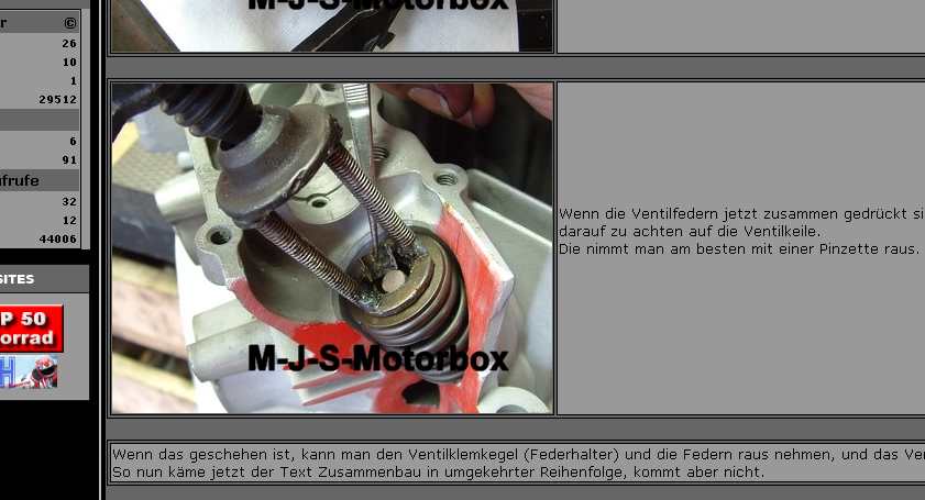

http://www.louis.de/_30360ed4d8864d8...3026&anzeige=0
Eine passende Schraubzwinge und ein kurzes Rohrstück ist aber bestimmt billiger.
Hab das Teil von Louise
Kann man aber mit etwas Geschick selber bauen.
Findet man hier http://www.m-j-s-motorbox.de/sites/main.htm
unter Schraubertipps
