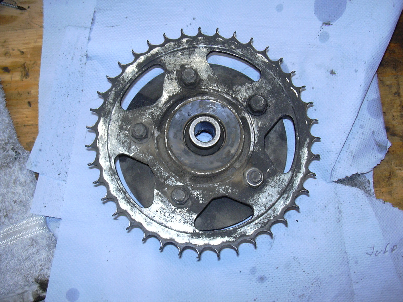

habe gerade meine hintere felge tauschen wollen da fiel mir unversehens, dass meiner Meinung nach sehr ausgelutschte Kettenrad auf. (siehe Bild) Ist das wirklich so hinüber wie ich glaube und wie zur hölle habe ich das in gerade mal 15 t km hinbekommen? ist ein RK kettenkit mit xw ringen.
zusätlich ist das Lager welches sich in der Kettenradaufnahme befindet völlig kapputt muss das ausgetauscht werden (wahrscheinlich) oder läuft das ganze auch auf der hülse?

das Kettenrad ist TOT, und sollte schellstens ausgetauscht werden.
Und wenn das Lager Tot ist dann muss das auch gewechselt werden

Boah, das sieht ja echt fertig aus!
15000km...da solltest du nochmal nachlesen, wie man den Kettendurchhang korrekt einstellt und wie man die Kette optimal pflegt. Dann hält das nächste Kit doppelt so lang.
Unbedingt auch Ritzel und Kette tauschen. Sonst lutscht die alte Kette das neue Kettenrad auch runter wie nix.
Woran machst du fest, dass das Lager defekt ist?

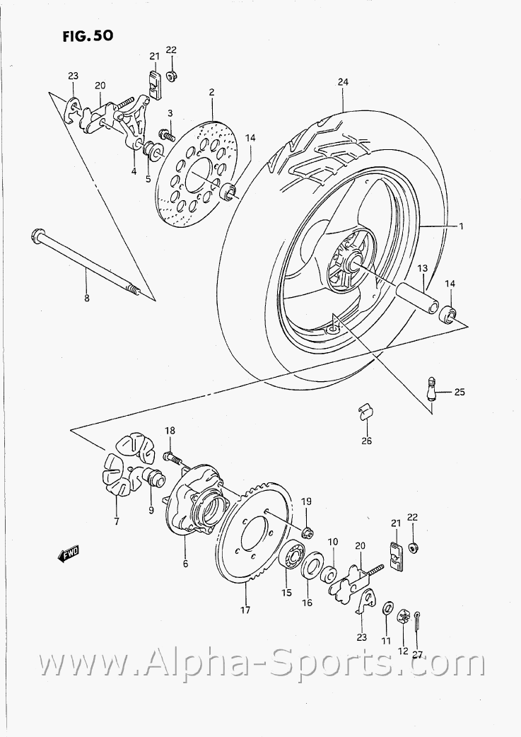

habe den kettendurchhang korrekt eingestellt und auch die Kette regelmäßig (ca. alle 500) km gefettet das lger lässt sich nicht mehr drehen und hat offensichtlich Rost angesetzt. mir ist nur nicht ganz klar wofür das Lager (15) ist, da ja noch ne Art Buchse (9) drin ist. werde es trotztdem mal auswechseln.

Das Szützlager geht gerne mal kaputt.
Hab meins auch grad getauscht.

gibts das Lager denn als industrielager oder ist das ein Spezielles, welches man nur über Suzuki beziehen kann?

25X62X17=6305. ohne gewähr
