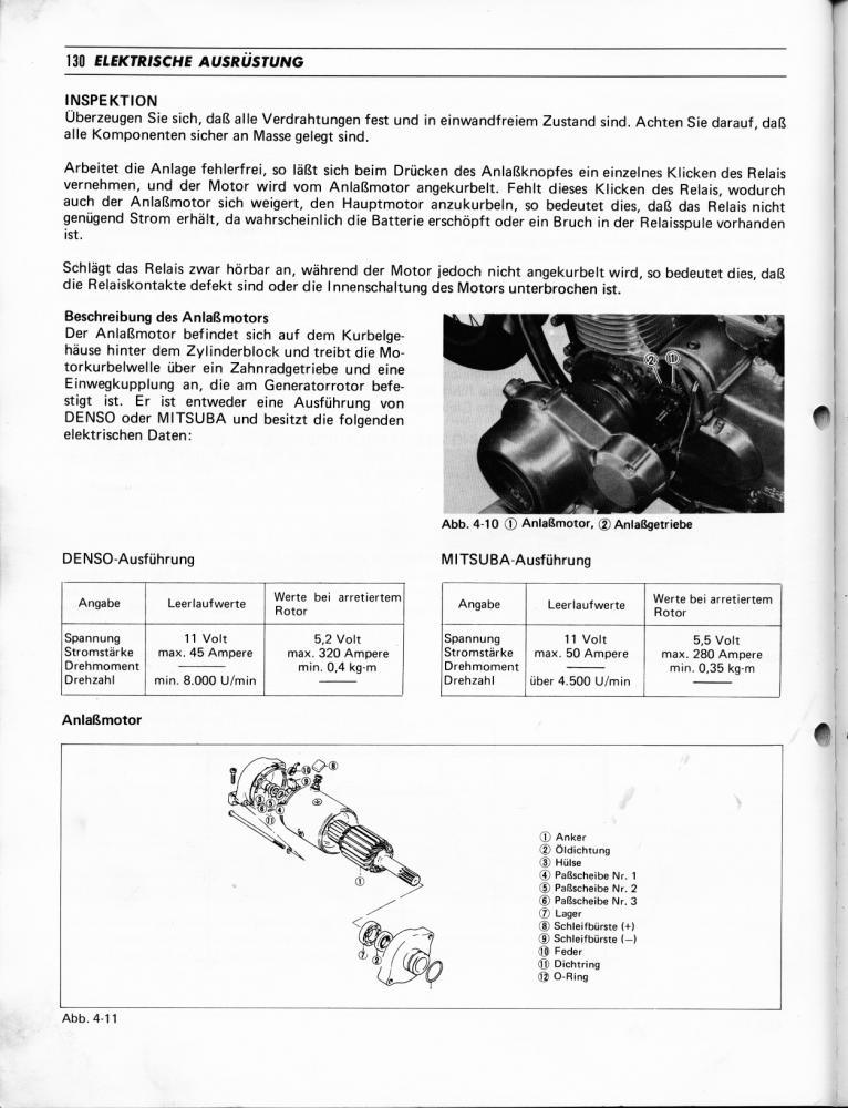

Besser so?
Hits:	780
Größe:	111,8 KB

Zitat von barsch, Beitrag anzeigen
Bei 300 A wären hier 42 mm2 bei 12 V angesagt .Das bei der Belastung kein Schalter was zu suchen hat,ist klar.
42mm² -> 7.3 mm Kabeldurchmesser. Da das Kabel aus Einzel-Litzen besteht und Strom an der Oberfläche geleitet wird, wäre das Kabel für 300A sogar schon überdimensioniert.......

So wie ich das lese ,sind die 300 A nur bei arretierten Rotor,also quasi blockiert.
Das kommt dann einem Kurzschluss der Batterie nahe. davon kann man doch nicht ausgehen und so zäh ist auch kein Öl.
zum Kabelquerschnitt,
Die Physik und ihre Gesetzte sind schwer zu überlisten.Gleichstromrechner http://www.pro-umwelt.de/html/spannung.htm
Ich denke ,das ich mit meinen ca 50A nicht schlecht lag,was der Anlasser im Normalfall benötigt.

Nein. Gemessen (!) liegt der Startstrom beim Drücken des Anlasserknopfes bei heissem Motor bereits jenseits der 120A und sinkt dann sofort auf ca. 70-80A ab. 50A sind zu wenig. Ich weis nicht ob es dir aufgefallen ist: Ich habe oben die Werte einer GS500-4Zyl gepostet, da dieser Startersystem-Typus in so gut wie allen Suzuki-Motoren verbaut ist. Schau mal auf die Leerlaufstromaufnahme....
Bei kaltem Motor sind 200A beim Start auch schon möglich. Solltest du dann auch noch einen Gang eingelegt haben und starten (das geht bei vielen Modellen), dann knallen die A blitzartig durch die 300-Schallmauer! Das ist natürlich nicht nur bei Suzuki so, weswegen der japanische Akku-Erstausrüster (YUASA) bereits in den 80er-jahren eine spezielle Motorradbatterietechnik entwickelte, die diesen hohen Strom ohne Selbstzerstörung kurzzeitig abgeben kann -> nennt sich YUMICRON. Diese Technologie wird heute von allen nahmhaften Herstellern verwendet (nat. unter eigenem Nahmen).
Ich weis nicht wo dein Problem liegt - solche Stromstärken sind bei der geringen Spannung und notwendigen Starterleistung wahrlich nichts besonderes........
Für mich schon. Ich will es halt verstehen,wie ein Anlassmotor,der nicht mehr wie 600Watt hat so viel Amp benötigen soll.Dazu gibts doch Formeln zum berechnen.http://elektrobau-sued.de/die-community.htmlJa,ich weiß das der Anlasser mit Last mehr benötigt.bin im Leben nicht davon ausgegangen,das es so viel mehr sein soll als ohne Last.
Nein. Gemessen (!)
welches Messgerät zeigt denn solch hohe Ströme die nur im Bruchteil einer Sekunde vorliegen an?

sorry aber wenn die Physik zum berechnen einer Stromlast was anders sagt wüsste ich gerne warum.Das da einer was anderes gemessen hat wüsste ich gerne wo mit und warum das so erheblich von der Theorie abweichen soll.

Messen kann man sowas z B. mit einer Strommesszange und einem Speicheroszilloskop ganz problemlos, das ist heutzutage selbst für den engagierten Hobbybastler zu machen.
