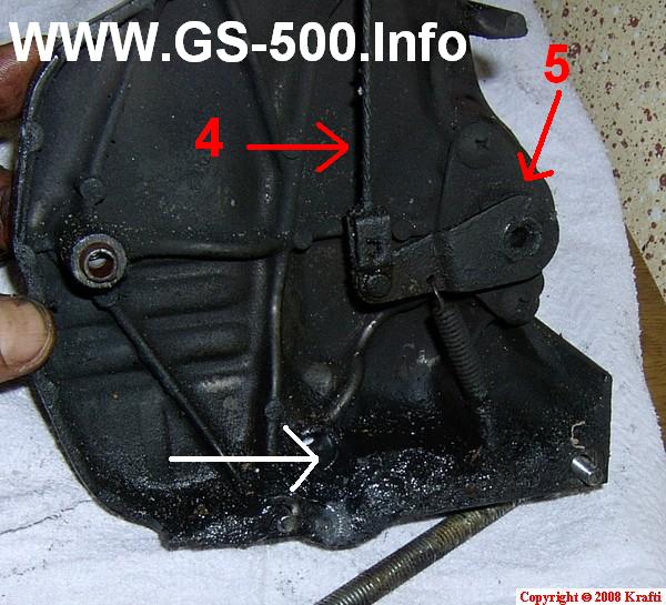

Meine Frage wie heist dieses Metall Teil welches den Kuoplungszug unten (Nr 4 im Bild) mit nr 5 verbindet? ich konnte die tage beim fahren auf einmal die kupplung ganz zurück ziehen und hab erst gedacht s wäre nur die zug gerissen.
http://forum.gs-500.de/attachment.ph...1&d=1259694074
heute beim nachgucken (danke an saugwurmmensch für die tolle anleitung) habe ich gesehen, dass das metallteil welches den kupplungszug mit der schaltwelle in der ritzelabdeckung verbindet hinüber war
ich habe bei alpha sports geuckt und das teil da nicht gefunden vlt hab ich s aber auch nicht richtig gesehen. wäre nett wenn mir einer sagen könnte was nun zu tun ist bzw. wie die teilenummer lautet wenn das bei suzuki nicht ewig teuer ist. sollte dieses kleine stück so mega teuer sein macht mir bitte n angebot per pn. danke schon mal für die Hilfe

http://alpha-sports.com/spst/1995%20GS500E/07.gif
Nr 24
Prt nr.: 23200-01D00
SCREW ASSY,CLUT

schau dich lieber nach ner kompletten Ritzelabdeckung um, zb inner Bucht...is billiger...

hab ich schon gemacht XD 15ocken und ich kann mir das teil moin in kölle abholen
Ach ja thread kann dann wohl geclosed werden ^^
