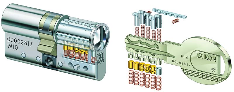

Aufbau: http://www.schliess-anlagen.de/imag/...der-Aufbau.jpg
Ist zwar ein Türschließzylinder, der Aufbau ist aber grundsätzlich ähnlich. Für ein Lenkkopflager-oder Zündschloss braucht man nur eine Seite.
Die Stifte mit den Federn sind die Zuhaltungen. Das Teil in der Mitte ist der Schließbart.
Es gibt auch Zuhaltungen aus Blechen, in denen der Schlüssel in einem Loch in der Mitte läuft, da wirds dann ganz interessant, z.B. bei älteren MZ. http://www.2takt24.de/images/p05/405...00779_shop.JPG
Leider sieht man die Einzelteile nicht.
