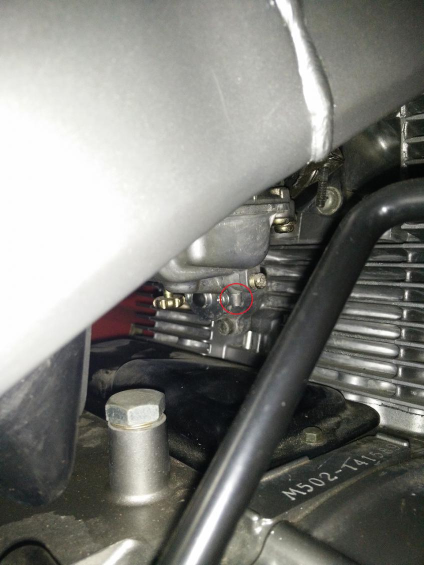

So, ich habe gerade gemerkt, dass meine GS durch die zwei Löcher im Vergaser blutet. Die Schrauben reinzudrehen ist da alles, was ich machen kann, oder?
Was hat das für Auswirkungen, wenn die dort sifft? Ab und zu geht sie im Leerlauf nämlich auch aus.

Welche Löcher? Da gibt's keine echten Löcher. Und welche Schrauben? Die unten in der kleinen Vertiefung?
Alt 22.05.2015, 18:27:47   #3
Ich glaube das nicht so recht, ich vermute, dass deine Vergaser überlaufen und das Benzin dann außen herabläuft, sich an den Ablassstutzen sammelt und dann tropft.
Die Schrauben besitzen Konen und dichten eigentlich zuverlässig ab. Die werden nicht von alleine undicht.
Wenn die Vergaser überlaufen, läuft der Motor zwangsläufig zu fett weil der Schwimmerstand auch zu hoch ist.
Du solltest auf jeden Fall deine Schwimmernadelventile und den Schwimmerstand kontrollieren.
Die Schrauben noch fester als fest anzuziehen bringt nur kaputte Gewinde. Also nicht machen.

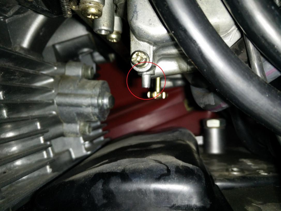

Und ich sage euch, die sifft aus eben diesen Löchern:
https://www.youtube.com/watch?v=PCyBbbIpcJM
Was kann ich da machen? Habe keine große Lust, erst alles zu zerlegen... Die Schrauben scheinen relativ fest zu sein und lassen sich in keine Richtung gut bewegen - bin allerdings dank der Verkleidung auch nicht sonderlich gut rangekommen.

Ok, sieht so aus als hättest du recht.
Kann schon sein, dass die Schrauben stramm sitzen, die sollen ja nicht von alleine herausfallen.
Ich würde die Schrauben mal herausdrehen und gucken ob man etwas verdächtiges erkennen kann.
Möglicherweise hat die jemand verkantet eingedreht und die Gewinde ruiniert.

Der dritte Tropfen kommt definitiv NICHT vom Ablassnippel!
Hast recht.. ist mir noch garnicht aufgefallen.
Hast du ne Ahnung, was das sein könnte? Sieht ja anders aus.
towe ist offline   Mit Zitat antworten
Alt 22.05.2015, 20:04:52   #9
Das wird auch Sprit sein, aber der kommt dann von weiter oben. Durch die andere Position und anderen Lichteinfall scheint er nur gelblicher als der Tropfen am Nippel.
Tropft es auch, wenn der Motor aus ist?
Wo das herkommt wirst du erst rausfinden, wenn du obenrum alles weg hast. Also Tank runter und dann mit nem provisorischen Tank den Bock laufen lassen.
Seit wann besteht das Problem eigentlich?
Alt 22.05.2015, 20:06:44   #10
Das würde dann bedeuten, dass ich mit meinem 1. Post richtig lag.
@towe Also erst gucken, ob es tatsächlich von den Ablassnippeln kommt.
Wisch das mal trocken und beobachte das, wenn der Motor nicht läuft.
Wenn es nicht weiter tropft, liegt es aller Wahrscheinlichkeit nach nicht an den Schrauben der Ablassnippel. In den Schwimmerkammern steht immer etwas Benzin, das würde dann auch tropfen, wenn der Motor nicht läuft. Zumindest so lange, bis das Benzin leer ist. Da dürften ca. 15 - 20 ml in den Schwimmerkammern sein. Das tropft dann schon eine Weile.

Ich hatte das vor ein paar Jahren auch, dass die Vergaser getropft haben als der Motor lief. Da hingen bei meiner die Schwimmernadeln.
Es gibt da über den Dichtungen der Schwimmerkammern kleine Lücken/Löcher, aus denen Benzin laufen kann.

Naja, wenn der Motor aus ist, hört's nach einigen Minuten auf mit tropfen.
Da werd ich wohl morgen mal alles abbauen...
Seit wann das Problem besteht kann ich nicht genau sagen... habe sie erst seit einer Woche und fahre erst seit Dienstag (hatte Prüfung) - aber mir ist eben die "Pfütze" auf dem Boden aufgefallen und da hab ich mir das heut mal genauer angeschaut.
Zwecks Schwimmernadel: Gibt's da Anleitungen bzw. zumindest ein paar Explosionszeichnungen? Mehr als S51 hab ich an Erfahrungen nicht.
Hätte mir wohl lieber was mit Einspritzung kaufen sollen
edit: Auf was genau soll ich da morgen alles achten? Wo das Benzin genau herkommt, ob die Schraube ordentlich schließt? Für die Schwimmernadel muss der Vergaser ja raus, oder?
edit2: Habe mich grade mal in der Wiki belesen. Wenn mein Schwimmernadelventil kaputt sein sollte, müsste der Vergaser ja deutlich überlaufen, wenn ich den Benzinhahn auf PRI stelle, oder?

Ja, der Vergaser müsste dann überlaufen. Macht er jetzt ja auch.
Aber, es kann dabei auch Benzin in die Zylinder und dann ins Öl laufen. Also nicht so lange gucken.
Um die Schwimmernadeln auszubauen, muss man die Vergaser ausbauen, das ist richtig. Ist zwar ein Gefummel aber eine der leichterern Aufgaben.
Die Schrauben an den Vergasern sind meistens knallfest und dazu noch weich. Also nur mit geeignetem Werkzeug und "gewusst wie" drangehen, sonst brauchst du neue Schrauben.
Wie ich weiter oben bereits geschrieben habe, haben die Ablassschrauben einen Konus und schließen eigentlich zuverlässig. Ich kann mir nicht vorstellen, dass die undicht wären.
Da gibts Zeichnungen:
Die Schwimmernadelventile sind eine der vielen Schwachstellen an der GS. Dass die Ablassschrauben undicht wären, hat noch kein User geschrieben, es sei denn er hat das Gewinde überdreht.

Also, ich hatte mich nun am 23 ran gemacht. Nachdem ich die beiden Schrauben losbekommen hab (die waren vmtl. noch nie bewegt worden) konnte ich sie ohne großen Widerstand etwa eine Viertelumdrehung weiter rein drehen.
Seitdem läuft nichts mehr aus und Standgas hält sie auch wieder (warum auch immer, eigentlich machts ja wenig Sinn) bei schönen 1200. Gestern 300km Ausfahrt problemlos überstanden.

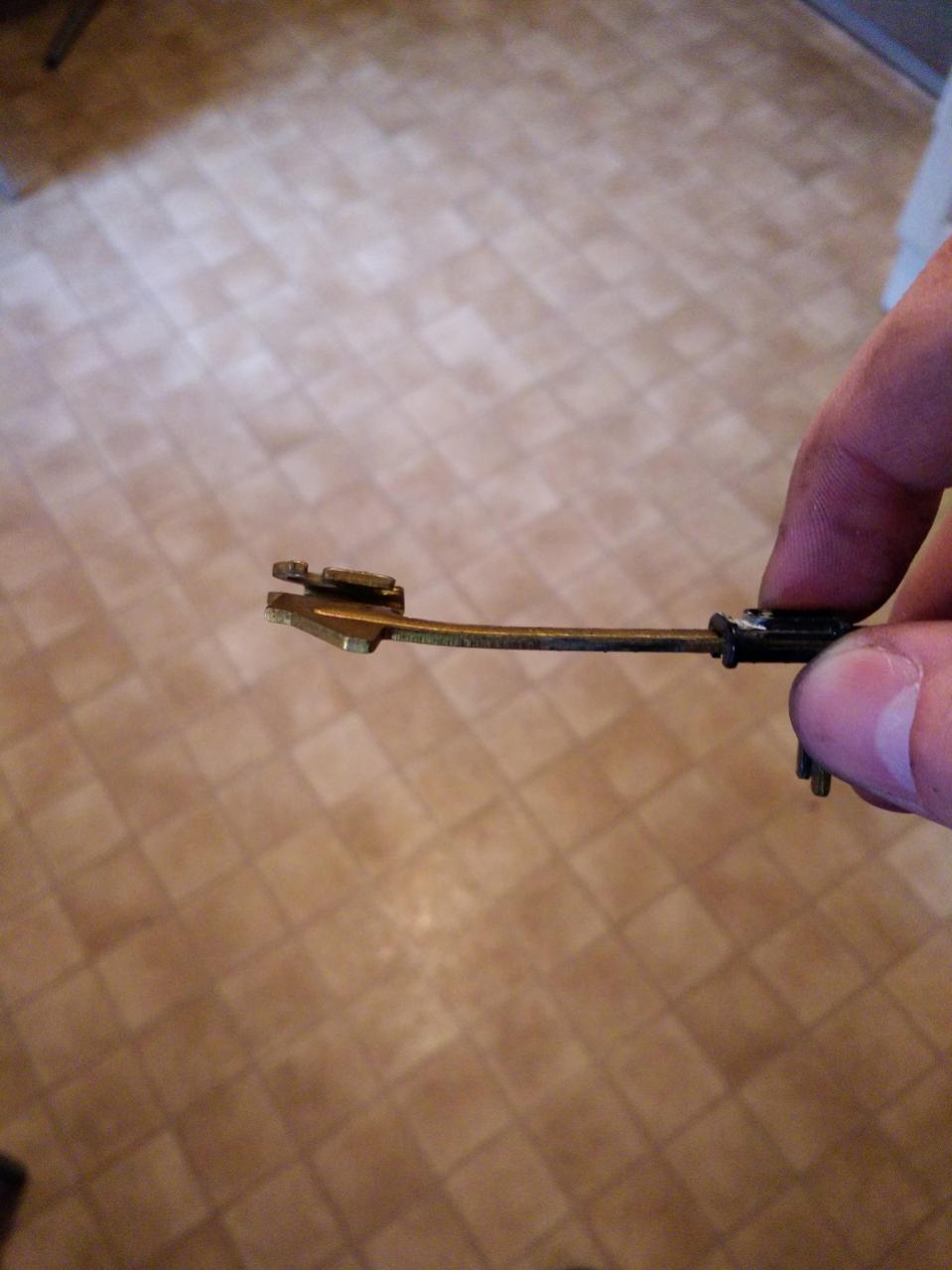

Ist es normal, dass der Choke-Schieber kurz vor der Aufnahme des Bowdenzugs nach oben gebogen ist? Siehe Anhang

Eigentlich nicht.

Okay, hab's wieder halbwegs grade hinbekommen.
