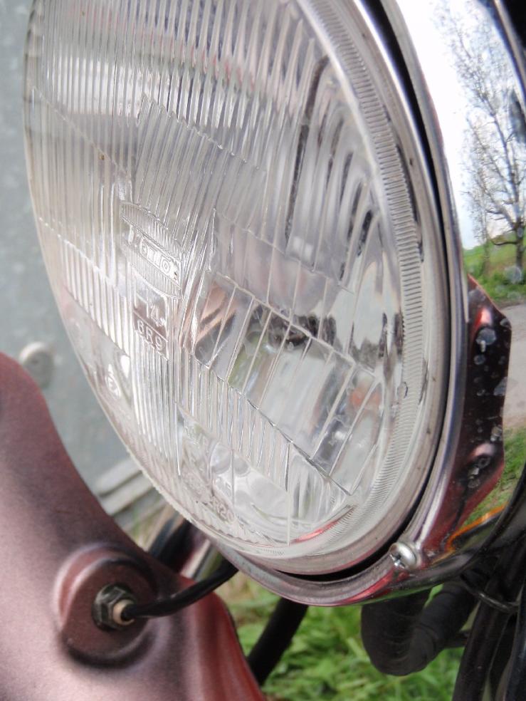

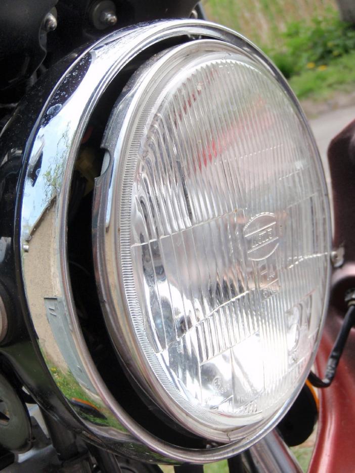

2) Der Scheinwerfer schaut verschoben aus. Wie gefährlich ist das, wenn da Wasser reinkommt? Mit dem Windschild ist das natürlich bissi mehr geschützt, als auf dem Foto unten. Scheinwerfer ist aber nicht locker. Kann ich das selber richten?

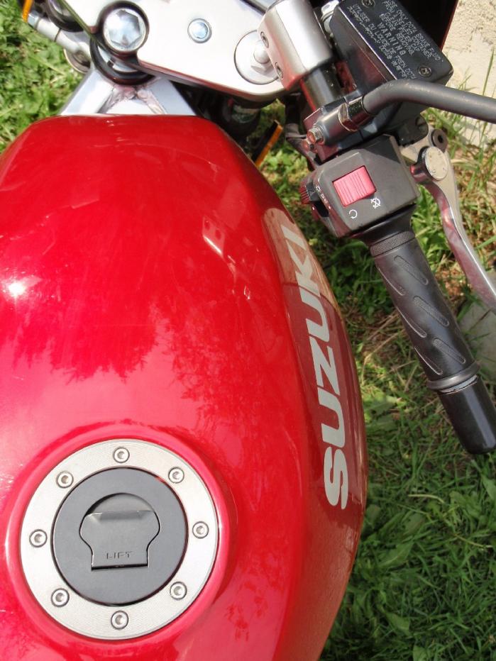

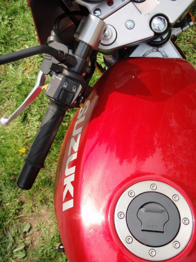

3) Ich hab keine durchgehende Lenkstange, sondern 2 kürzere Hälften. Ich befürchte, die linke ist verbogen, wobei ich nicht genau weiß, wo. Jeweils bis zum Anschlag gedreht ist rechts mehr Abstand zum Tank als links.
Wieviel kostet so ein Teil? Hat wer von euch so eine Stange zum verkaufen? Und wie baue ich das um?
Hits:	956
Größe:	96,9 KB
ID:	7172   Klicke auf die Grafik für eine größere Ansicht
Hits:	946
Größe:	96,2 KB
ID:	7173   Klicke auf die Grafik für eine größere Ansicht

2) Wenn wirklich reinregnet, könnte das probleme bringen. versuch ihn doch wieder reinzudrücken

Wenn ich mir die Schäden anschaue, hat sich da nix verzogen.
Der GS-Rahmen ist überaus zäh und eine Vermessung wird da schnell den Zeitwert der Maschine fressen.
Sieht doch gar nicht sooo schlimm aus.
Wenn die Optik nicht 100% sein muss, kann man an der Kanzel mit wenig Aufwand noch einiges retten.
Schade, dass der Lack an ein paar Stellen bis zur Grundierung runter ist.
Es gibt eingefärbte Politur, mit der könnte man das etwas kaschieren.
Allerdings kostet die Neulackierung für das Teil auch nicht die Welt (zB bei Kaspeed hier ausm Forum wirst du da für sicherlich <50€ dabei sein).
Der Lenkerstummel ist verbogen. (sieht man auch auf dem Bild)
Da brauchst du nur das Rohr ersetzen.
Solltest du für schmales Geld hier im Forumsmarktplatz bekommen.
Den Scheinwerfer solltest du mal öffnen.
Ich vermute, dass dir da die rechte innere Halterung abgerissen ist.
Das Glasteil mit Reflektor ist mit je einer Schraube in Fahrtrichtung schräg unten links und rechts (die scheint nichtmehr da zu sein) gesichert. Wenn du die löst, kannst du die Innereien aus dem Lampentopf nehmen und schauen, was genau kaputt ist.
Die Halter der Verkleidung solltest du dir auch anschauen und ggfs. so gut wie möglich geradebiegen.

den scheinwerfer werd ich mir noch schnell ansehen, bevors ganz dunkel draußen ist...

den schweinwerfer musst amal ausbauen um die innereien anschauen zu können, ..... vielleicht is was abgebrochen, vielleicht nur rausgesprungen, oder verbogen. der scheinwerfer dürft nicht original, und speziell für die halbschale zu sein, oder?

scheinwerfer sollt eigentlich original sein (laut vorbesitzer "alles original, nix verändert"), weiß ich aber natürlich nicht...
was für verschiedene materialien gibt es bei der verkleidung? wo kann ich nachlesen, was das für ein material ist?
motordeckel hat ein paar zarte kratzer, sturzbügel und verkleidung hinten etwas mehr, der tank hat 2 oder 3 leichte kratzer...
scheibe werd ich schleifen! danke!
gut, ich kenn den scheinwerfer von der original-halbschale leider nicht, deswegen kann ich da keien fundierten aussagen treffen - ich kann dir momentan leider nichtmal anbieten, mir das anzuschauen, ..... zumindest nicht in den nächsten 2 wochen, .... deswegen: aufmachen, angucken, ob was abgebrochen/verbogen oder nur rausgesprungen ist, und improvisieren, .... (mehr könnt ich auch nicht machen)

hab gestern die tachohalterung geklebt und den scheinwerfer richten können, anscheinend gibts nur eine Einstellschraube und die war verbogen, also gerichtet und eingestellt, war echt ned schwer... ^^
dabei hab ich nochmal versucht die dichtung, die mir schon am montag aufgefallen ist, runterzuschieben und hab gesehen, dass die halterung für den scheinwerfer am linken holm verbogen ist... (foto)

kann der ungleiche abstand vom lenker (bis zum anschlag gedreht) zum tank auch davon sein? ich find, die lenkstange selbst schaut nicht verbogen aus.

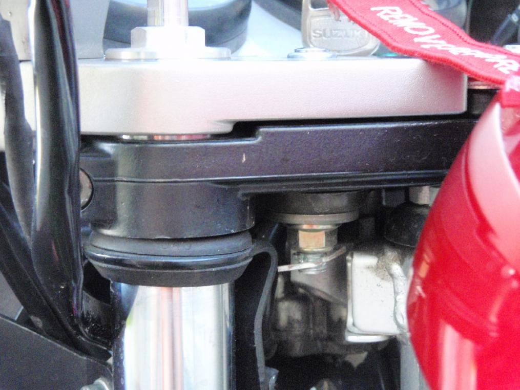

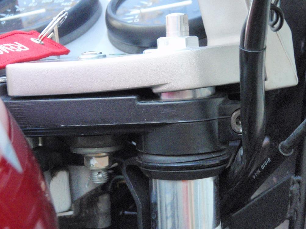

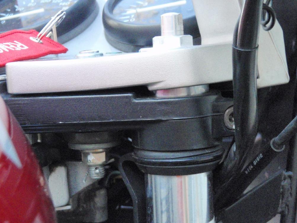

Hits:	991
Größe:	92,9 KB
ID:	7200   Klicke auf die Grafik für eine größere Ansicht
Hits:	928
Größe:	94,3 KB
Alt 28.04.2010, 11:59:47   #12
Ich finde man sieht den Knick am Stummel, direkt hinter der Halterung.
Schraub die 2 Schrauben mal raus und zieh den Stummel ein Stück aus der Halterung. Dann solltest du den Knick gut sehen (oder eben nicht ).
Wirf mal einen Blick auf den Lenkeranschlag vorn unten am Rahmen oberhalb der unteren Gabelbrücke. Vielleicht hat´s den verbogen.
Um die Gabel zu entspannen brauchst du in keine Werkstatt:
Wenn die Gabel nur verdreht oder verspannt ist, braucht man keine neue. Man muss sie nur entspannen.
Ich würds einfach mal versuchen.
Dazu die Klemmschrauben nur der unteren Gabelbrücke lösen, eventuell auch noch die Schrauben des Kotflügelhalters lösen, wenns geht, wenn nicht, dann lass sie zu und probiers mal so. Wenn du auch die oberen Klemmschrauben löst, schiebst du nur die Standrohre durch die Gabelbrücken.
Wenn die Klemmschrauben lose sind schiebst du die GS mit dem Vorderrad möglichst rechtwinklig gegen eine Wand und federst die Gabel mehrfach so weit es geht ein.
Ich weiß nicht ob es nur mit der Bremse funktioniert, es könnte sein, dass sich wegen der einseitigen Bremse ein Drehmoment aufbaut mit dem du die Gabel noch mehr verdrehst.
Ist es dann noch nicht weg, sollte man die Gabel vermessen lassen.
also auf den grad geposteten bildern schaut der lenkeranschlag okay aus, ...
ja, gabel entspannen is ur einfach

Hehe, auf den Bildern fehlen grad die Stellen, wo ein Standrohr - wenn überhaupt - abknickt: direkt unter der unteren Gabelbrücke.

so, nachdem ich echt kein gscheites werkzeug zu haus hab, fahr ich morgen wieder mal zur oma aufs land... ^^
da schau ich mir die lenkstange an, lenkeranschlag, ob irgendwo was an der gabel gebrochen oder geknickt ist und werd evt. die gabel entspannen.
was mich wundert ist, dass das motorrad überhaupt nicht in eine richtung zieht...
und jetzt hab ich grad gesehen, dass es am foto (holm_links) aussieht, als wär da ein bruch oder sprung oder kratzer... ganz oben am holm, direkt unter der oberen gabelbrücke...
wenn da wirklich ein riss ist, soll ich dann überhaupt entspannen? dann muss ich die gabel austauschen lassen, oder?
Alt 29.04.2010, 17:46:11   #16
cha0s
an der stelle bricht das gleitrohr eigentlich nicht, es verbiegt sich wie swm schon sagte unter der gabelbrücke. ist das möpp beim rutschen vllt an einen bordstein oder sonst was gestoßen?

die lenkstange ist nicht geknickt oder gebrochen, da ist alles ok.
(dürft optisch so gewirkt haben, weil die graue halterung nicht "gerade endet" wie auf der anderen seite, sondern leicht schräg... produktions"fehler"...)
lenkeranschlag: auch ok.
was ich als riss auf dem foto interpretiert habe, war doch nur dreck ^^
beide gabelholme kontrolliert: kein knick, kein bruch, nicht gebogen oder sonst was...
auch die Längen zwischen den Dichtungen gemessen (bringt das was?? ^^), alles links und rechts gleich lang...
also gesucht, gesucht und gesucht, warum der abstand vom lenker zum tank links 5 cm und rechts 8 cm beträgt..
kurz bevor ichs schon aufgeben wollt, dann endlich doch noch gefunden..
rechts ist diese "platte" (wie heißt das? wo auch die kontroll-lampen eingebettet sind..) nach oben gebogen. (foto)
jetzt stellen sich folgende fragen:
welche seite ist in ordnung und welche verbogen?
ich nehm an, das gehört gerade, d.h. die rechte seite ist verbogen. wieso sollte sich die nach oben biegen, wenn ich auf die linke seite stürze?
ich nehm an, dadurch ist die halterung für den rechten lenkstummel etwas "schiefer" als auf der linken seite, was den größeren abstand erklären würde...
heute nochmal ausprobiert: nein, das motorrad zieht gar nicht nach links oder rechts..
morgen werd ich wahrscheinlich zum öamtc fahren und mein möpi kurz anschaune lassen...
dann weiß ich endlich sicher, was ned passt und was schon.. ^^ (kost mich ja nix..)
(deshalb hab ich heut auch noch nicht die gabel entspannt. vl passt da ja eh alles..)
Hits:	958
Größe:	97,1 KB
ID:	7230   Klicke auf die Grafik für eine größere Ansicht
Hits:	942
Größe:	96,3 KB
ID:	7231   Klicke auf die Grafik für eine größere Ansicht
Hits:	887
Größe:	97,9 KB
Alt 29.04.2010, 21:24:52   #19
Sgt.Maulwurf
Benutzerbild von Sgt.Maulwurf
Registriert seit: 19.09.2008
Ort: Dahlem
Beiträge: 715
Kilometer: 47000
ja die rechte seite schaut verbogen aus. aber bist du nicht auf die linke gefallen?
Gruß Sgt.Maulwurf
Alt 29.04.2010, 22:25:56   #20
Xylo
Benutzerbild von Xylo
Registriert seit: 25.04.2010
Ort: Wien
Beiträge: 84
Kilometer: 21.000
ja, nach links ^^

war jetzt beim öamtc, dort hab ich aber nur die info bekommen, dass ich die gabel vermessen lassen kann
na, stimmt ned ^^, er hat auch gesagt, dass das verbogene schwarze Teil, also die Scheinwerfer-halterung, ned wirklich stören dürft, also das muss ich ned unbedingt richten lassen...
die "platte" oben, die rechts verbogen ist, hat er nur angeschaut... eigentlich nix direkt dazu gesagt...
würdet ihr diese platte richten lassen? (ersetzen?)
ich kann normal lenken, es ist alles stabil..
hab das pickerl noch bis august, wär sowas ein grund, dass ich das pickerl dann ned bekomm?
glg

Alt 30.04.2010, 13:59:26   #22
cha0s
rastet das lenkschloss noch ein?
ja, rastet ein..
Alt 30.04.2010, 15:51:18   #24
cha0s
dann würd ich das ding dran lassen.

so, heut hab ich termin in der werkstatt gehabt - und mein motorrad gleich wieder mit heim genommen, weil mir die reperatur zu teuer war ^^
Der mechaniker hat gemeint, fürs pickerl brauch ich die 2 sachen dann schon: diese Platte oben und den Kotflügel.
Die Platte, weil sie brechen kann, wenn sie einen Haarriss hat und der Kotflügel, wegen höherer Verletzungsgefahr bei einem Unfall.
Die "Platte" hat er "Lenkkopfgabelbrücke" genannt, laut Liste ca. 300 euro, der Kotflügel würd 75 kosten...
Jetzt wollt ich grad schauen, ob ich so ein Teil auch gebraucht find, was mich wundert ist, dass ich unter dem Wort "Lenkkopfgabelbrücke" andere Teile find (gibt aber wenig bilder dazu... heißt das teil so?? kanns sein, dass er sich geirrt hat? - hat nur einen kurzen blick drauf geworfen..)
außerdem hat er gesagt, dass ich aufpassen muss, wenn ichs gebraucht kauf, weil es da verschiedene gibt, ich soll aufs Bj achten (da gibts irgendwie unterschiede zwischen V und ?? *nicht gemerkt*).
Weiß jemand, auf was ich da achten muss? also schaut das so unterschiedlich aus, dass ich das auf jeden fall erkenn?
