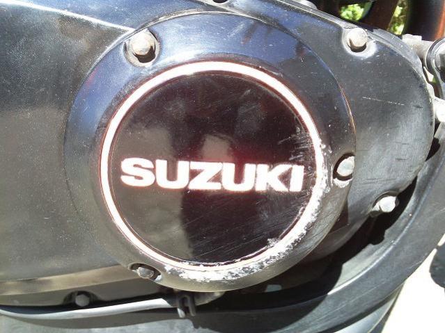

Hab mal ein Bild von meinem Deckel gemacht.
Der hat eine Durchmesser von 90mm.
Hits:	814
Größe:	54,7 KB

Bis wo geht dieser Deckel? Bis vor den weißen Ring?

Der weiße bzw. eigentlich orange Ring ist das Ende des Deckels. Er ist 3mm breit danach ein 1,5mm breiter Ring als Erhöhung. Der Deckel ist leicht gewölbt mit ca 5mm.
Ich hab meinen mit Silikon eingeklebt und das hält bis jetzt super.

Das Schild ist in sich gekrümmt, ist also nicht grade.

wir haben das mal mit ner alu/Kunststoff aus nem Laserschneider getestet, die Wölbung ist echt stark, also ca. 5 mm
