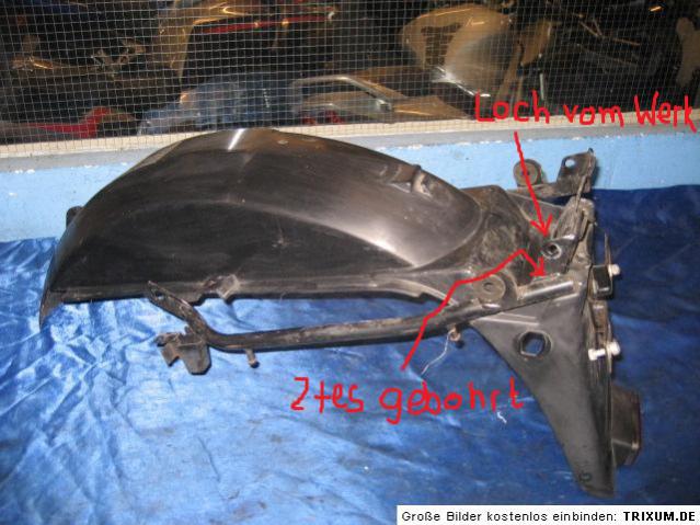

Hey Leute,
gestern haben mein Papa und ich an seiner Suzi endlich wieder einen intakten Radlauf bzw. hinteren Kotflügel montiert, da der Vorbesitzer ein wenig gepfuscht hat und da einen selbst gebastelten Kennzeichenhalter an die Verkleidungsbügel dran geschweisst hat, und den Radlauf so kurz abgeschnitten hat, dass das ganze Spritzwasser alles versaut hat.
Nun unser Problem: An dem originalen Radlauf haben wir nirgends eine Kabeldurchführung für die hinteren Blinkerkabel gefunden! Da ist lediglich auf der linken Seite ein kleines Loch, das wahrscheinlich als Ablauf für Kondenswasser dienen soll.
Waren wir einfach nur zu blind und haben es übersehen, oder muss man da selbst Löcher reinbohren um die Kabel durchzuführen? Momentan haben wir sie provisorisch aussen rum (zwischen Seitenverkleidung und Rahmen) verlegt, aber das gehört ja normal nicht so oder?
Danke im Voraus für eure Hilfe!
Achja, weiss zufällig einer von euch, ob es solche Kennzeichenrahmen (wie man sie auch beim Auto dran hat) auch in Carbon-Optik gibt? Und wenn ja, wo?
LG Sabse+Suzi

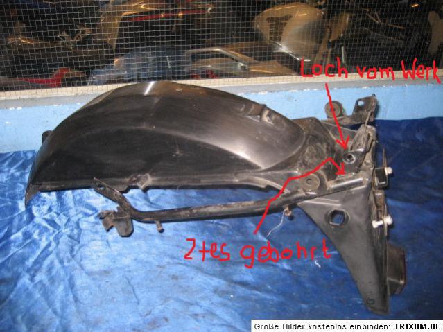

also ich habe zum Beispiel selbst löcher reingebohrt in die Heckunterverkleidung, weil ich für meine LED Blinker die Kabel nicht verlängern wollte.
In dem Fach fürs Bordwerkzeug ist ein Loch (ich glaube in Fahrtrichtung rechts) von Werk aus gebohrt, da kommen auch die Blinkerkabel durch, ich hab dann noch eins in die linke Seite gebohrt.

Der Platz für die Blinkerkabel ist die Aussparung auf Höhe der Gepäckhaken (auf dem Bild oberhalb des "b" von "gebohrt").
