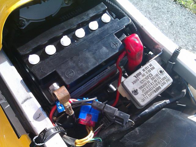

So, hab heute eine neue Batterie gekauft und eingebaut. Springt sofort an, so wie ich es mag
Kleine Warnung: Kauft nie eine Batterie, bei der man die Kabel nicht von oben anschrauben kann... Musste die Anschlüsse übelst verbiegen... (Siehe Bild)
Danke nochmals für die schnellen Antworten,
