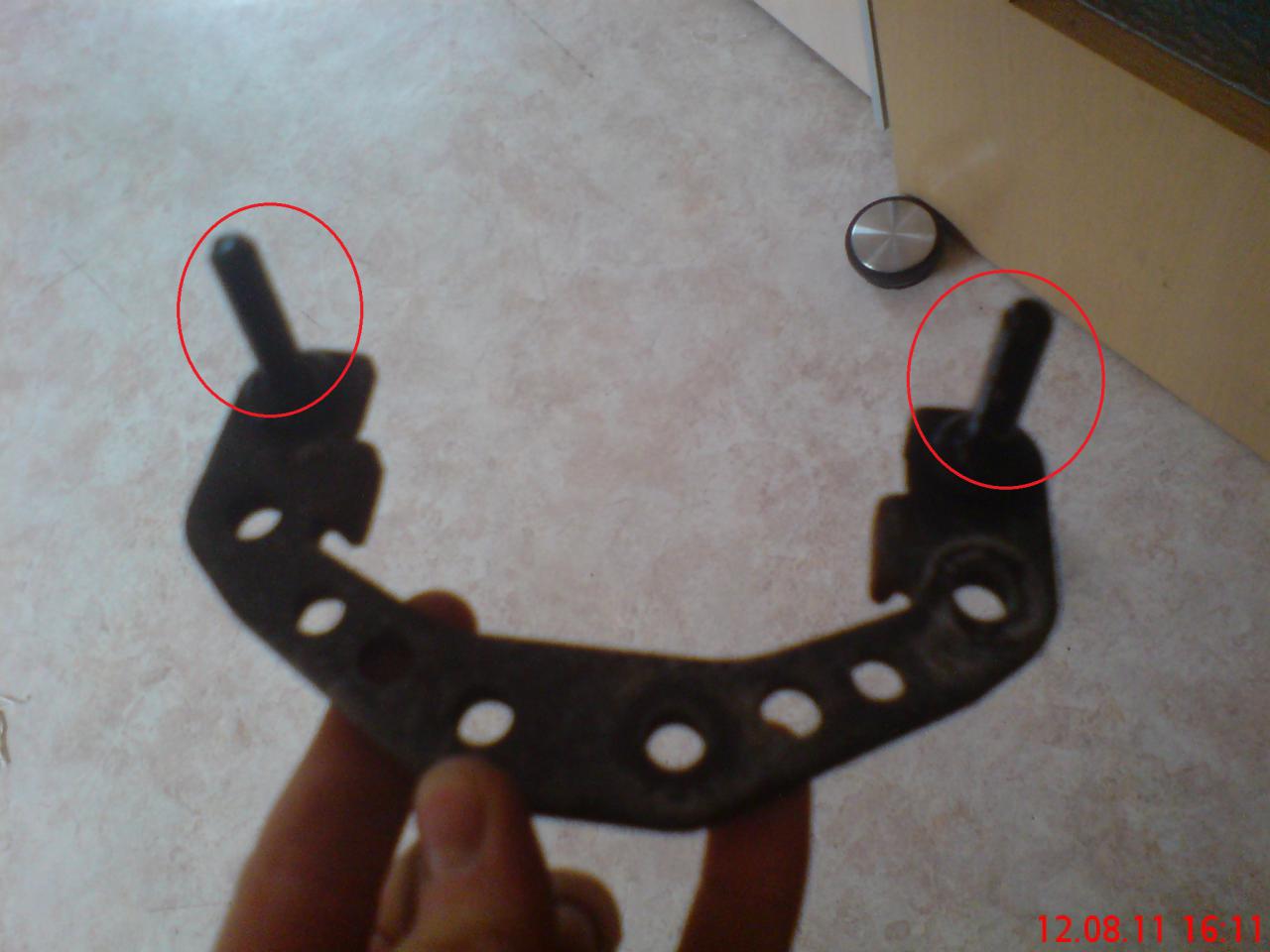

Ich denke, dass wir von dem Teil sprechen (Bild)
Die Bolzen im roten Kreis sind die, die du säubern und fetten willst. Und die gehen nur schwer aus der Führung raus. Ich habe erst den einen und dann den anderen rausgemacht. Beide parallel geht absolut gar nicht. Hätte das vlt eher erwähnen sollen

Ok, wir reden über die gleiche Sache. Mich wundert es ehrlich gesagt nur, dass die nur gesteckt sind.
Hätte noch einen "Trick" erwartet...
Warum ist dann bei dem einen Bolzen ein Sackloch und bei dem anderen ein Gummiteil am Ende?
(Wie gesagt ich habe mir das noch nicht weiter angeschaut und schreibe gerade nur aus Erinnerungen....)
Alt 12.08.2011, 15:31:07   #13
Beiträge: 8.820
Warum das so ist weiß ich auch nicht, hat mich aber auch gewundert
Alt 12.08.2011, 15:42:44   #14
sechskant
Okay. Ist aber echt "komisch".
Ich hoffe nur, dass ich beim Zerlegen nicht feststelle, dass der Faltbalg mit Gummisacklochende kaputt ist... Sonst werde ich mein Fluchvokabular auffrischen!
