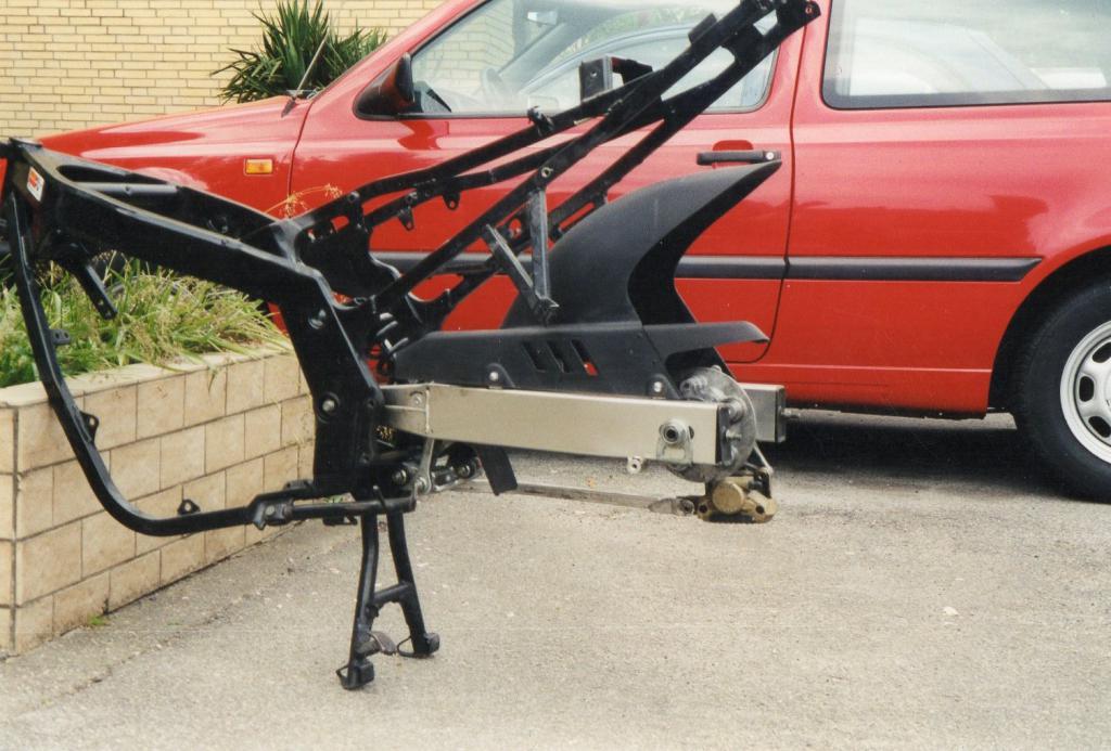

Standard Umbau aus den 90ern
an bei mal ein Bild von 1995 .
Gruss
Detlev

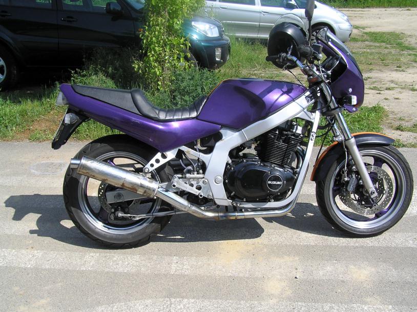

Standard Endphase
anbei ein Bild nach dem Kauf der 240er Bremsscheibe.
Viele Grüsse
Detlev

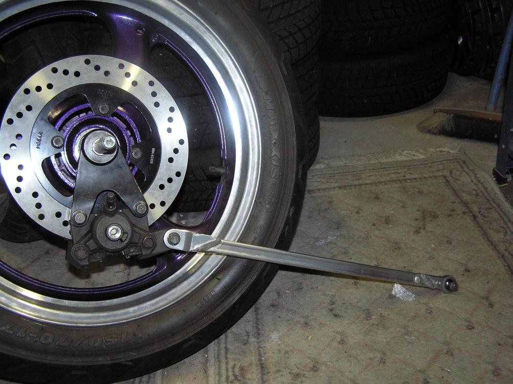

Standard Bremse
sende mal ein Bild vom gelungenen Bremseneinbau hinten.
Grüsse und eine schöne Woche
Detlev

Mal ne blöde Frage, die ist ernst gemeint und bitte deshalb nicht verspotten oder auslachen: welche Vorteile bringt diese Bremssattelabstützung gegenüber der an der normalen GS oder an meiner (ich habe auf SV 650-Felge mit 160er umgebaut)?
Alt 13.05.2015, 08:04:12   #25
Das Moment wird nicht in die Schwinge geleitet sondern nach außerhalb des umgelenkten und gefederten Bereichs.
Wenn du hinten bis zum Stillstand bremst und dann die Bremse löslässt, merkst du ja, wie das Heck dann runterkommt. Das sollte bei der Abstützung am Rahmen ausbleiben.
Alt 13.05.2015, 08:25:32   #26
Danke für die Erklärung und Denkhilfe - hätte ich drauf kommen können
Alt 13.05.2015, 13:43:47   #27
DB2410
Benutzerbild von DB2410
Registriert seit: 11.07.2014
Ort: Rhein Kreis Neuss
Beiträge: 99
sehr gut erklärt. Es funktioniert auch bestens. Bremsstempeln auf unebener Fahrbahn bei gleichzeitigem Bremsen entfällt auch.
Gruss
Detlev
