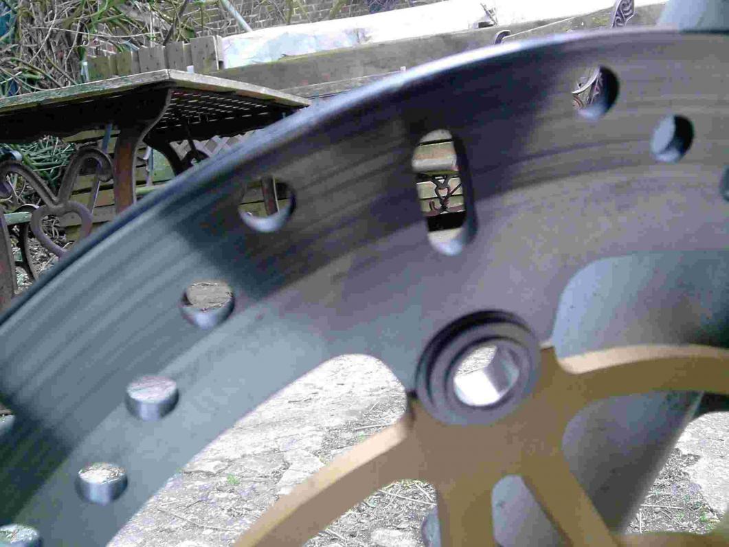

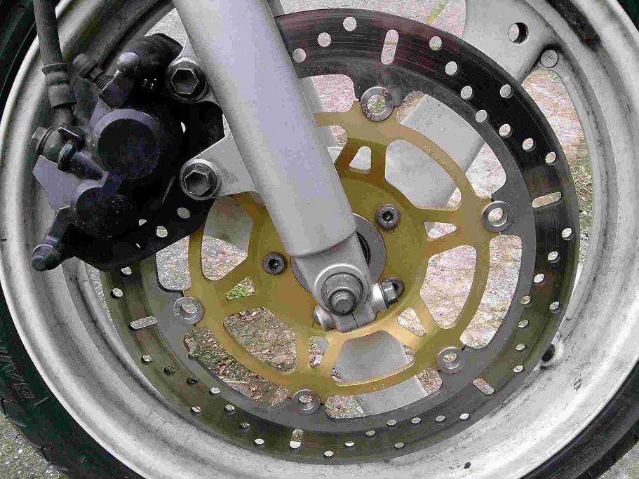

Ich habe vor kurzen vorne meine Bremsscheibe + Belege gewechselt, auch Entlüftet und neue Flüssigkeit. Nun hab ich aber das Problem, dass die Scheibe sich bei der Fahrt, in Fahrtrichtung, nach Links und Rechts bewegt, als wäre die schief aufgeschraubt worden... ca. 1-2 mm schätze ich mal, kann ich während der Fahrt ja nicht messen -.-
Zusätzlich hab ich das Problem, wenn ich Bremse, dass sich das anfühlt als würde die Greifen und sich dann wieder lockern und dann wieder greifen ... also im Prinzip als hätte würde man über ne Straße voller Bodenwellen fahren.
Das ist nicht besonders Stark, aber halt vorhanden, und, was ich vorher noch nie hatte mit der alten Scheibe, nach einer Fahrt, sprich Bremmsscheibe Heiß, knackt die weil sich das Material dehnt bzw. zurück dehnt, gehe ich zumindest von aus. Wie gesagt hatte ich diese Probleme mit der vorherigen, Original Scheibe nicht, ich habe übrigens eine von EBC mit Organischen Belegen, auch von EBC.
Achso, und mir ist aufgefallen das die am Außenrand nicht genutzt wird, ca. 5mm... Das sollte ja wahrscheinlich auch nicht der Fall sein.

Nimm das wenn du die Gabel raushast mal alles genau unter die Lupe. Bevor du die Bremscheibe wieder anschraubst gucken ob evtl Dreck zwischen Bremsscheibe und Felge ist. Die Schrauben nicht im Kreis anziehen sondern immer die gegenüber liegende anziehen.
Außerdem solltest du gucken ob die Floater in Ordnung sind. (DIe runden Teile). Auf der zur Felge zeigenden Seite müssten zwischen Floter und Bremsscheibe so gewellte Ringe (Unterlegscheiben) sitzen. Sind die alle da? Und sonst mal Googlen....
Welche Bremsscheibe überhaupt, vorne oder Hinten???? Ich denk ja mal vorne....
Alt 12.04.2012, 21:30:27   #14
Rubbeln deutet auf Verschleiß hin, das passiert u.a. bei Überhitzung - dazu passen auch die Knistergeräusche. Wenn es so ist, geht es von allein nicht wieder weg und die Scheibe gehört erneuert. Wie lange ist die schon drauf? Bist du ein rabiater Bremser? Überhitzung kann auch passieren, wenn die Bremskolben nicht richtig zurück gehen und die Beläge permanent schleifen.

Ach, die Scheibe ist ganz neu. Dann mache die mal mit Bremsenreiniger richtig sauber - Rubbeln ergibt sich auch, wenn noch Fett auf der Scheibe ist.

Hatte ich jetzt sowieso vor, nur das erklärt aber trotzdem nicht, warum die am außenrand nicht genutzt wird, und warum die heiß läuft... Naja, ich kann morgen noch mal n Bild machen, vielleicht ergibt sich dadurch ja noch was, und ansonsten bau ich am WE mit der Gabel auch gleich noch mal die Bremse ab, und reinige die noch mal vernünftig und schau da noch mal. Ich hoffe ja das das nichts schwerwiegendes ist.

Hast du auch den Bremssattel gründlich geputzt? oder nur die Kolben zurück gedrückt?

ich hab den Bremmsattel nicht vollständig auseinandergenommen, ich hab nur da geputzt wo ich so hinkam...
Ich hab hier mal Bilder gemacht, sind Qualitativ leider nicht so besonders, alleine schon weil ich die auf 100 kb runterkonvertieren musste -.- Das erste ist von Links aufgenommen, die anderen von Rechts. ( In Fahrtrichtung)
