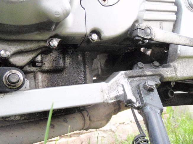

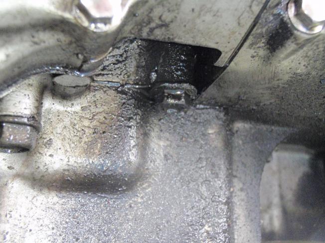

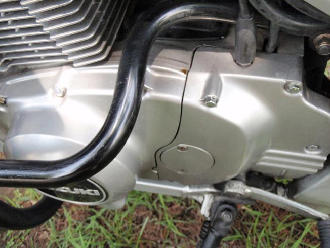

Hey,
mir ist letztens aufgefallen, dass am Motorgehäuse links entlang der "Rille" Öl ist. Also mal gereinigt und heut zum ersten Mal wieder gefahren: ist da nach (ca. 30min fahrt) ein kleiner Fleck oben auf (Fotos).
Der Fleck war vorher bissi größer und scheint wieder zu versickern.
Unten war auch einiges an Öl. (Fotos)
Von oben tropfen sieht man nix, scheint als würde das "rausgepresst" werden...??
Woran kann das liegen? Was kann da kaputt sein?
Wie wichtig ist das?
Ich verliere nicht Unmengen an Öl, fülle eigentlich gleich viel nach wie immer schon...
Fahre nämlich die nächsten Tage auf Urlaub (mim möpi) und weiß ned, ob sichs noch ausgeht das vorher anschauen zu lassen. würds ganz gern erst nachher machen, wenns ned sooo dringend ist..
Was meint ihr dazu?
danke =)

Simmerring der Schaltwelle!

Oder Kupplungsdruckstange? Dafür hätte ich nen Simmerring da

Der Simmerring der KDS ist schnell gewechselt, der von der Schaltwelle weiß ich nciht. Wenn sie nicht so viel Öl verliert, dass dir da in 5 Tagen nen halber Liter rausläuft würde ich mir, sofern es nicht anders ginge, keine Gedanken machen. Wie lange ist das denn schon so siffig?
Alt 25.07.2012, 08:26:24   #6
Was da in meinen Augen nicht so passt, ist, dass auch "sauberes" Öl auf dem Motorblock zu sehen ist.
Könnte auch obenrum irgendwo undicht sein. Z.B. am Steuerkettenspanner oder an der Ventildeckeldichtung oder der Schlauch der Gehäuseentlüftung ist undicht ...

Was für eine Dichtung für welchen Deckel? Der Ritzeldeckel hat keine Dichtung und Schalt-, Getriebewelle und KDS haben keine Dichtung sondern einen Simmering

Ich glaube er hat eine abdichtung unter dem "Deckel" wo Suzuki drauf steht gemeint, aber vl hab ich das auch falsch verstanden ^^
Ist da keine Dichtung drunter? Ich hab mir das so vorgestellt... xD

Da wo "Suzuki" draufsteht und den Motorgehäuse muss ne Dichtung zwischen, richtig. Aber die Ritzelabdeckung het keine, und wenn der Siff von der Schalt-, Getriebeausgangswelle oder der KDS kommt muss da "nur" nen neuer Simmerring rein. Hab ich ja schon paar mal geschrieben.
