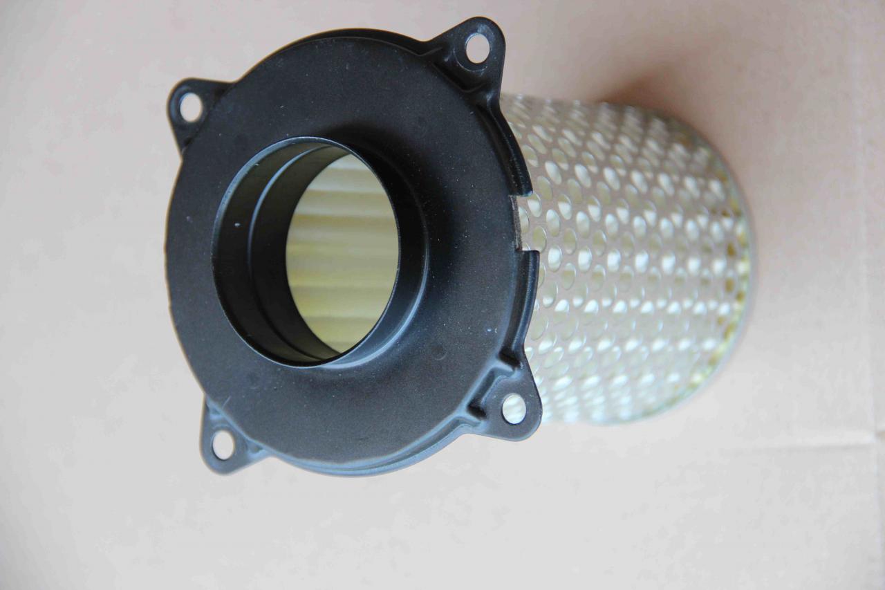

Ich hatte den falschen Luftfilter verbaut (Bild unten), da ich nicht wußte dass es bei der GS für gedrosselte und offene Maschinen unterschiedliche Luftfilter gibt...
Ich habe dann den originalen (von Suzuki) für offene GSen gekauft. Der hat die Nummer 01D01 glaube ich.
Wenn man hinein schaut, hat er ein etwas längeres Rohr eingebaut (also nicht so kurz wie auf dem Bild unten), so daß insgesamt weniger Luft eingesogen werden kann...
Wie sieht denn Dein Luftfilter von innen aus?

Ort: Sömmerda
Beiträge: 154
der Lufi auf deinem Bild sieht nach dem 01D00 aus und ist bei der 95er der richtige zumindest laut der ent/drosslungsanleitung im FAQ

Ja, der richtige für eine gedrosselte GS...

Achtet auch drauf, dass je nach Baujahr auch ein Luftfiltertausch dazugehört, auch wenn der im Gutachten nicht aufgeführt ist.
Für gedrosselte Modelle ist das Typ 01D00, für ungedrosselte 01D50 (für die Baujahre 1996 bis 2003).
Die Modelle von 89-95 und ab 2004 fahren offen wie gedrosselt den 01D00.
Leider unterscheiden viele Onlineshops nicht zwischen diesen Filtertypen.
laut dem text hier aus den faq ist das der richtige für deine gs
Lutzus ist offline   Mit Zitat antworten

ich hab den 01D00 , der ist nagelneu.
