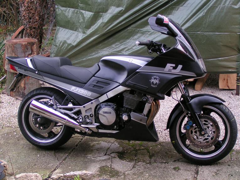

Im Anhang mal ein Beispiel anhand der FJ. Vorangiges Problem der Dicken ist das 16 Zoll Hinterrad, hier ersetzt durch die 17 Zoll Felge einer FZR oder XJR. Dank 100 Millimeter Lochabstand an der Bremssattelaufnahme lassen sich die eigentlich schon recht guten Originalbremsen im Plug and Play Verfahren gegen R1 Bremsen austauschen. Usw...

Die Karre ist schon seit über einem Jahr verkauft. Vielleicht gibts die gar nicht mehr oder gammelt auf einem Hof.
