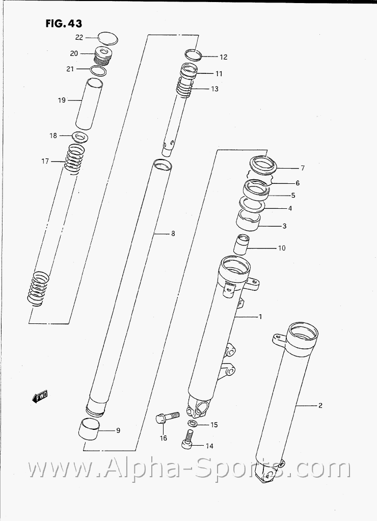

Sollte sicherheitshalber die Unterlegscheibe (Nr. 15 in der Zeichnung) nicht auch gleich mit gewechselt werden?
Ich habe es nur einmal bei mir gemacht und die alte Unterlegscheibe hat noch dicht gehalten (Glück???).
Hab aber hier schon gelesen dass es bei anderen angefangen hat zu sabbern nachdem sie die alte Unterlegscheibe noch mal verbaut haben...
Hits:	817
Größe:	36,1 KB
Alt 02.08.2012, 18:42:35   #5
Das ist natürlich eine Dichtung und keine Unterlegscheibe
Wenn man die Gabel einmal soweit auseinander hat, würde ich die nach Möglichkeit gleich mit wechseln. Habe ich allerdings beim letzen Mal auch nicht gemacht, weil ich keine da hatte - und ist immer noch dicht. Das Problem: Wenn die alte Dichtung nach dem Zusammenbau undicht ist, kann man nochmal von vorn anfangen.
