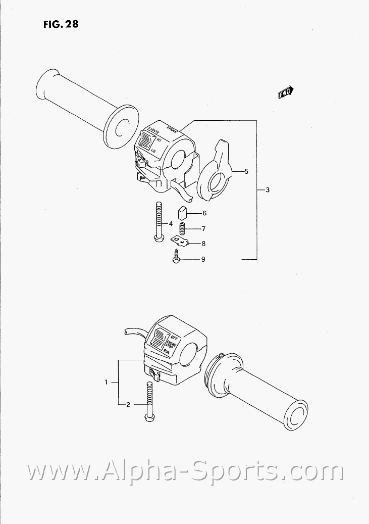

habe gerade das Problem das mein Chokezug zu leichtgängig ist,
d.h. ich kann nur 100% oder 0% Choke geben, dazwischen schnappt er auf 0% zurück.
Gibts da nen Lösungsansatz oder hat jemand ne Idee wie ich das beheben kann?

An dem schwarzen Klotz wo die Schalter links am Lenker drin sind, befindet sich unten drunter eine Schraube die eine Feder mit nem Kunststoffblock führt, an der kannst du einstellen wie schwer der Choke sich bedienen lässt

Also nicht die am Chokezug selber sondern da wo er ins Gehäuse geht?

An # 9 kannst du das einstellen.

Genau das ist die Ursache, die Feder die das Plastikteil gegen den Chokeschieber drückt, ist bei mir schlichtweg nicht vorhanden.
