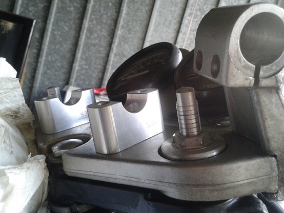

Problem 1: Die Gabelbrücken sind bei mir zu niedrig bzw. die Gabelstopfen zu hoch :-/ Jedenfalls sind die störend im Weg, sodass der neue Lenker nicht passt. Schlechtem Augenmaß sei dank, hatte ich aber gedacht es passt. Gibt es evtl. höhere Brücken? An die Gabel trau ich mich nicht ran.

Da hilft wohl nur aufbohren. Denn mit Schlitzschraubendreher und WD40 kommst du, glaub ich, auch nicht weit...
Alt 20.04.2013, 20:47:34   #3
Beiträge: 8.816
Nen Torx reinkloppen
BTW: Die Versteller kannst du ganz reindrehen, dann passt auch der Lenker
Alt 20.04.2013, 22:30:21   #4
Dann stimmt aber vielleicht der Negativfederweg nichtmehr...
Alt 21.04.2013, 06:38:21   #5
Kommt auf die verwandeten Federn und sein Gewicht an.
Aber prinzipiell kann man sich die Arbeit an den Federn schon zutrauen. War die zweite Sache, die ich gemacht habe (gleich nach dem Kürzen des Kabelbaums). Man braucht dafür nur das nötige Werkzeug und Kraft. Anspruchsvoll ist das nicht.

Das mit dem Torx ist ne gute Idee, vielleicht klappt's damit
Wie genau verstelle ich denn die Federvorspannung? Einfach an den "Muttern" drehen wo die Bolzen rausstehen? Das Wiki gibt da leider nicht so gute Auskunft. Den Negativweg kann ich ja bevor der Lenker dann tatsächlich dran kommt mal prüfen.
Soweit ich weiß ist der Vorbesitzer eher längere Touren mit viel Gepäck gefahren, von daher ist die Einstellung wahrscheinlich sowieso nicht so optimal.

Alt 21.04.2013, 18:34:18   #7
Was red ich denn...!? Natürlich oben am Bolzen drehen!
Geändert von Knotenfrosch (21.04.2013 um 18:52:22 Uhr)
Alt 21.04.2013, 18:43:29   #8
dreamer
Registriert seit: 30.03.2012
Ort: Saarland
Beiträge: 177
ich würde an dem Bolzen mit einem Maulschlüssel drehen...
http://www.gs-500.info/index.php?title=Federvorspannung
