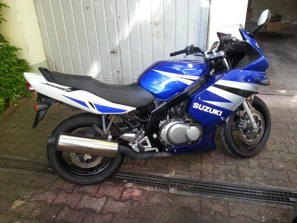

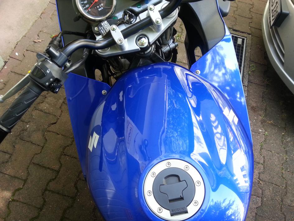

Hier ein kleiner Anblick
Hits:	629
Größe:	110,4 KB
ID:	20096   Klicke auf die Grafik für eine größere Ansicht
Hits:	648
Größe:	111,6 KB
