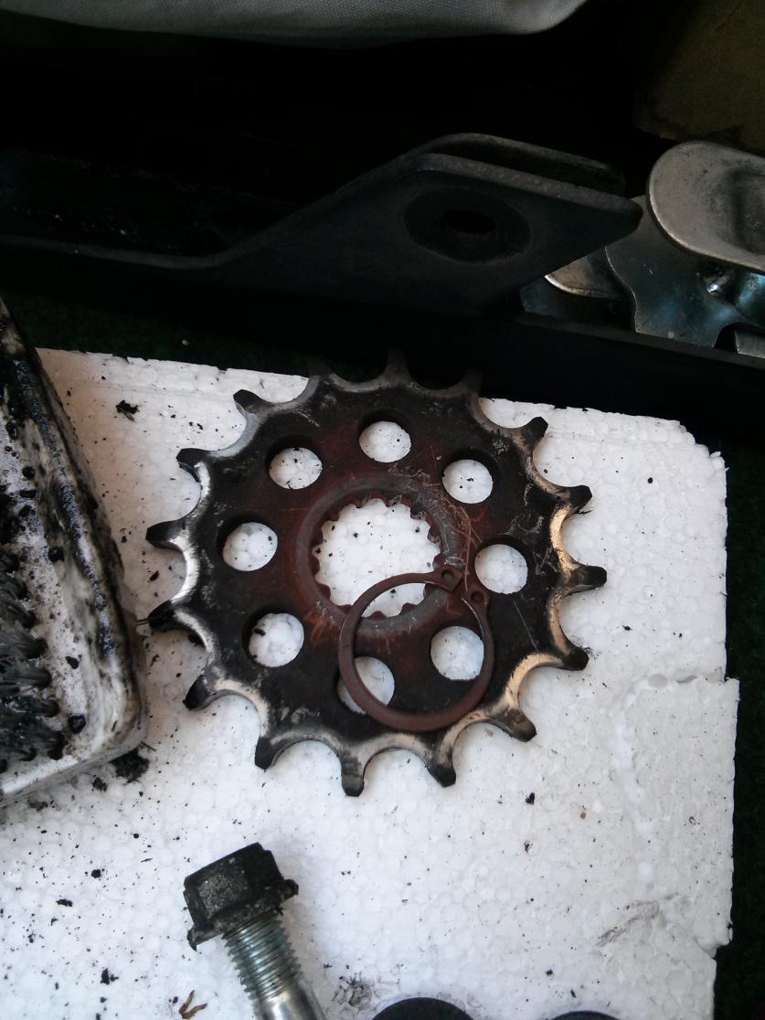

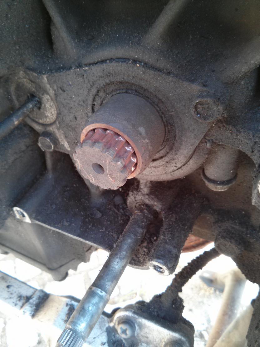

Hallo Leute,
habe grade meinen Sekundärantrieb zerlegt um die vom Vorbesitzer doch ziemlich verschmutzte Kette mal komplett zu reinigen und mit neuem Fett zu versorgen. Dabei ist mir aufgefallen, dass mein Ritzel ziemlich viel radiales Spiel auf der Welle hat. Ich habe Bilder vom Ritzel und von der Welle angehangen. Ich hoffe ja, dass es nur am Ritzel liegt, aber vermutlich ist die Welle auch im Eimer... Gibt es irgendwo eine bebilderte Anleitung wie das gute Stück zu tauschen ist?
Vielen Dank für eure Hilfe!!!

So wie das Ritzel aussieht, ist es schon länger Zeit für ein neues Kettenkit.
Da würde ich keine Arbeit mehr in die Reinigung stecken.
Wenn das Kit zur richtigen Zeit gewechselt worden wäre, hätte es dir die Feinverzahnung nicht so abgenutzt.
Vielleicht hast du mit weniger ausgelutschtem Ritzel weniger Spiel.
Um die Welle zu wechseln musst du den Motor komplett zerlegen!

Also deine Getriebeausgangswelle ist bei der Laufleistung und dem was dein erstes Bild her gibt nicht mehr wirklich lange zu gebrauchen. Die ist deutlich eingelaufen. Die solltest du dann austauschen.
Das Teil auf dem Bild hier ist gemeint.
http://www.gs-500.info/index.php?tit..._getriebe7.jpg

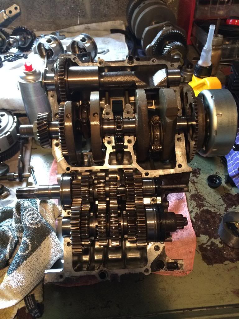

Ich könnte sonst wenn Interesse besteht mein auseinanderbau dokumentieren fürs Wiki entweder mit einem Video und/oder mit Bilder!
Scheinen ja mehrere vor dem Problem zu stehen!
Alt 03.01.2014, 20:22:37   #23
Beiträge: 8.808
Sehr gute Idee. Auch welche Schrauben wo gelöst werden müssen. Das wird wohl das schwierigste
Alt 03.01.2014, 20:31:11   #24
Vossa
Benutzerbild von Vossa
Registriert seit: 01.11.2012
Ort: Berne
Beiträge: 458
Kilometer: 66925
Ja ich habe ja 2 Motoren und habe gestern bei meinem Ersatzmotor es mal probiert und es hat super geklappt! Wenn ich mich an meinen anderen Motor mache, werde ich es dokumentieren! Denke ich werde ein Video mit der Gopro machen und zusätzlich Bilder und beschreibung

Im Prinzip muss es so aussehen: http://i1068.photobucket.com/albums/...psnojfn0um.jpg
