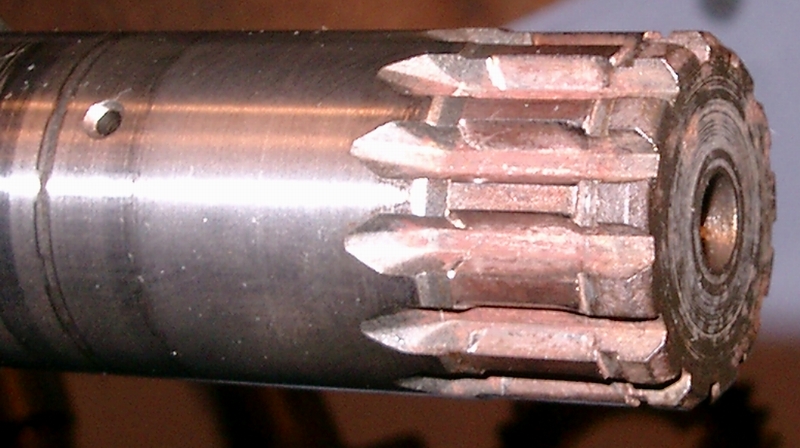

Hatte auch das Problem mit dem Ritzel nach ca. 26000 km.Das neue Ritzel hatte auch Spiel da die Getriebewelle schon defekt war also habe ich sie erneuern müssen.

Zitat von mw78ovp Beitrag anzeigen
Hallo!
Sowas ist typisch für ein nicht genau passendes Ritzel aus dem Nachbau! Dadurch das diese meistens etwas zu viel Spiel haben, arbeitet sich das in die Welle ein. Ist übrigends nicht Neues: Auch bei der GS400/425/450 gab es diese Probleme mit unpassenden Ritzeln......
Zudem dürfte hier ein Ritzel aus viel zu hartem Stahl in Verwendung gewesen sein - das mördert natürlich die Welle ordentlich her.....
Daher der Rat: Immer das Spiel bei neuem Ritzel ansehen und wenn geht wenigstens das Ritzel Suzuki-Original kaufen (oder von RK bzw. DID - die scheinen noch am ehesten die originale Härte zu haben....)
