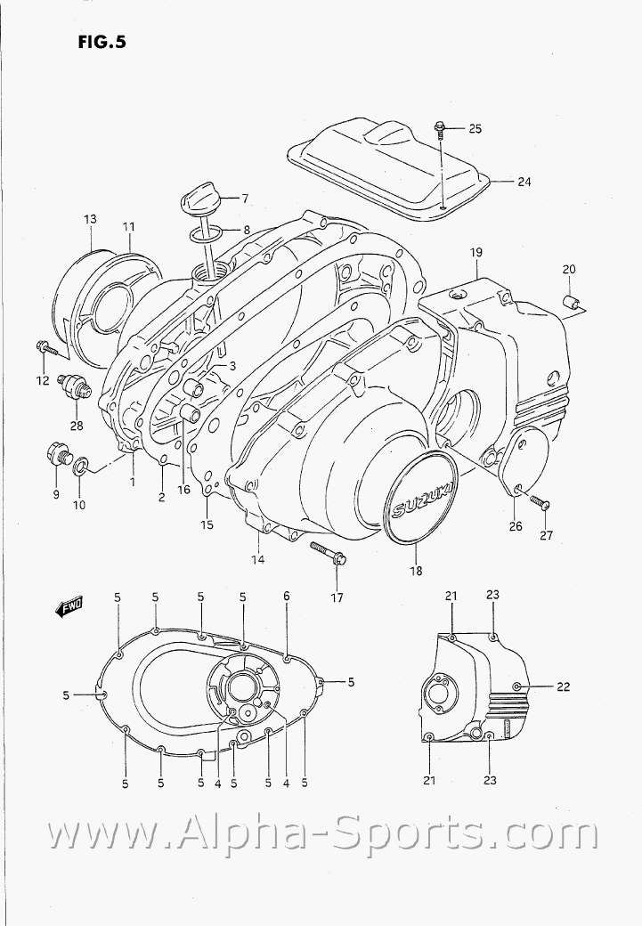

Hallo Merle, das Teil mit der Nummer 1 ist in meinen Augen der Kupplungsdeckel. Dazwischen ist die Dichtung mit der Nummer 2, die beim TE sehr wahrscheinlich kaputt ist.
Sollte der TE vom Zündgeberdeckel gesprochen haben (Teil Nr 11 im Bild), hast Du natürlich Recht und der Wellendichtring hinter der Zündgeberplatte ist sehr wahrscheinlich kaputt.

Das ist der Öldruckschalter. An der Stelle kommst Du mit Dichtmasse aus

Nur mal sicherheitshalber:
Ist es die offen sichtbare Schraube unterhalb des Zündgeberdeckels, in dem Bild Schraube Nr 9 (unter Deckel 11 mit Suzuki Schriftzug)? Die Schraube hat einen Kupferdichtring (wie die Ölablasschraube).
Oder hast Du den Zündgeberdeckel abgeschraubt (3 Schrauben)? In dem Fall siehst Du unterhal der Zündgeberplatte eine Schraube, an der Drähtchen angeschlossen sind. Das ist der Öldruckschalter, in dem Bild die Nummer 28 (da ist Dichtmasse dran).
In beiden Fällen wird Öl auslaufen wenn Du die Schrauben heraus schraubst. Deahalb entweder die Aktion mit einem Ölwechsel verbinden, oder das Motorrad auf den Seitenständer stellen und nach der Aktion den Ölstand checken.

Der Kupplungsdeckel (im Bild die Nr 1) kann natürlich in beiden Fällen verbaut bleiben!

Hab mir das Bild nochmal angeschaut ich habe bisher nichts gemacht ausser den Motor geputzt und dann laufen lassen um zu sehen wo genau das Öl Austritt
Das ist genau an der markierten Schraube Nr.5

Dann ist es doch die Papierdichtung Nr 2.
Für die Reparatur mußt Du das Öl ablassen, die Schrauben 4, 5 und 6 aufmachen.
Zündgeberplatte und Kabelchen vom Öldruckschalter entfernen.
Deckel abnehmen und die alte Dichtung vorsichtig von der Dichtfläche entfernen ohne diese zu beschädigen. Ich habe das mit viel Motorreiniger und einen Kattermesser gemacht. Es gibt auch ein Dichtungsentferner als Spray bei Louis (habe aber keine Erfahrung damit).
Ich würde mir an Deiner Stelle das blaue Reparaturbuch kaufen (gibt es auch immer wieder online gebraucht) und ganz wichtig: die Schrauben sollten mit einem Drehmomentschlüssel angezogen werden. Die reißen sehr gerne ab, deshalb lohnt sich die Investition in den DremoSchlüssel (auch wenn Du später mehr selber machen willst).
@Mattis: er hats ja jetzt recht gut eingegrenzt.
Die Stelle ist bei mir zwischen 70-80t km auch undicht gweorden. Da kommt immer das Spritzwasser vom Vorderrad hin und viel Material ist da nicht... ist also nicht so abwegig dass es da mal Probleme geben kann...

Drehmoment hab ich laut Liste werden die Schrauben nr.5 mit einem Drehmoment von 20 bis 24 angezogen das erscheint mir aber irgendwie n bisschen viel

Den Deckel kannst du abmachen und die Dichtung wechseln, ohne das Öl abzulassen.
Ich habe dazu die GS in verschärfte Schräglage gebracht: jeweils ein ca 3cm dickes Brett unter vorder- und hinterrad und dann auf den Seitenständer.
Dann konnte ich den Deckel abschrauben ohne signifikanten Ölaustritt.
Die Dichtung klebte bei mir zum glück am Deckel, sonst könnten "Späne" von der Dichtung in den Motor fallen beim abkratzen.
Meine war an genau derselben Stelle undicht, irgendwo bei ca 40000km.
