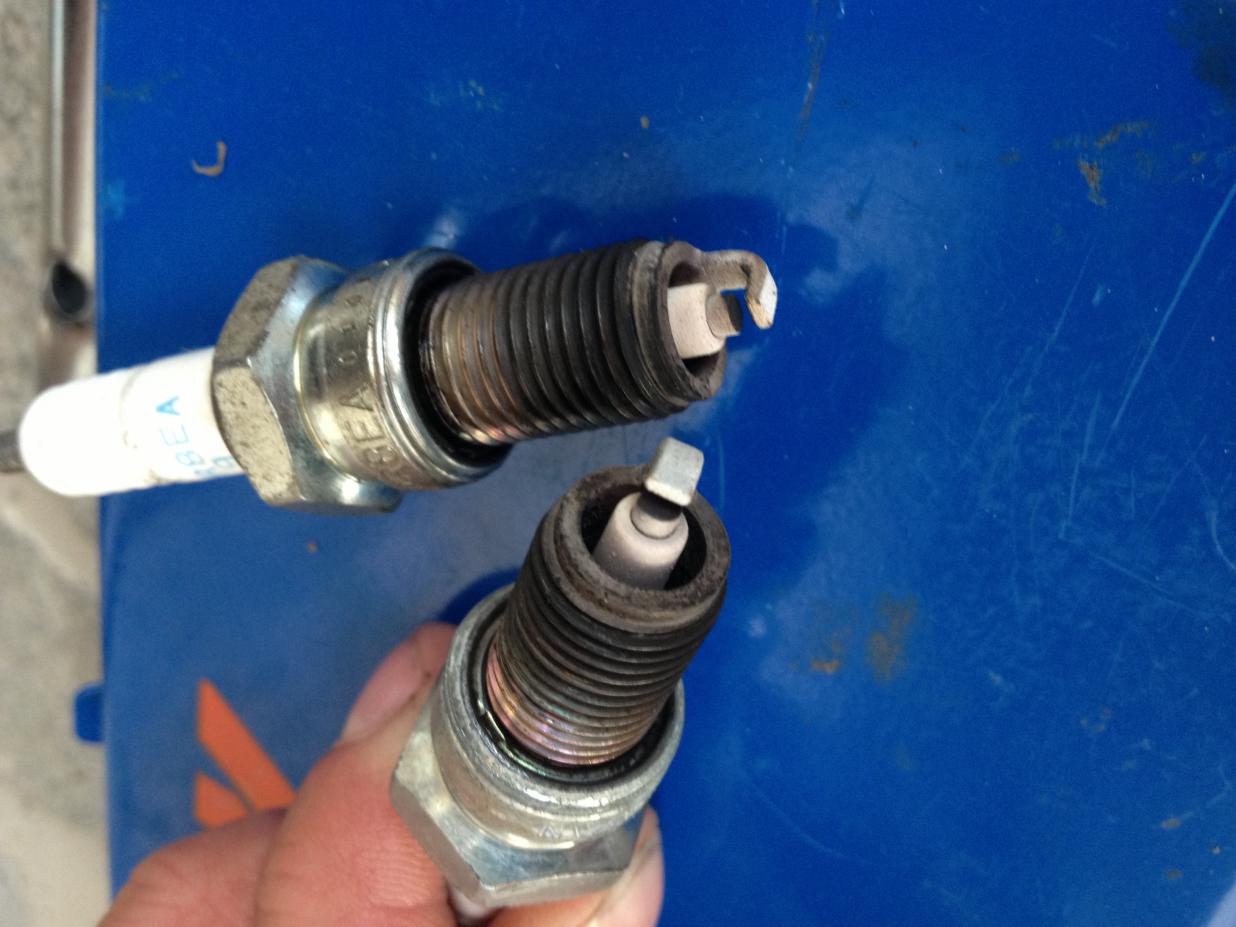

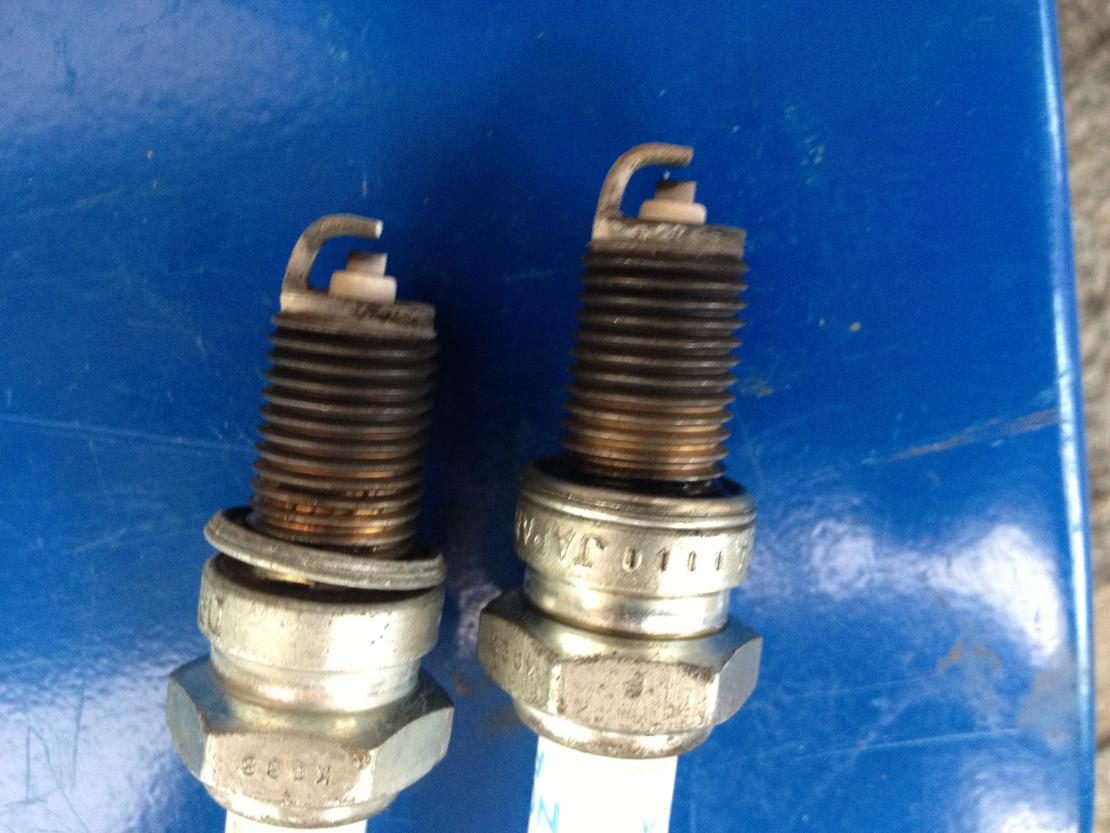

Hab Zündkerzen gewechselt und festgestellt, dass sie deutlich zu mager läuft. (Siehe Bilder)
Meine frage jetzt: wie viel meint ihr, muss ich die Gemischtregulierschraube raus- bzwm reindrehen?

Die Zündkerze ist ja ziemlich weiß...
Ich nehme mal an, dass sie in allen Drehzahlbereichen gleich mager läuft oder?
Sowie im Standgas als auch im normalen Drehzahlbereich, in dem man fährt.

Alt 19.05.2013, 16:47:02   #11
Die Kerzen sehen doch OK aus.
Du hast doch eigentlich gar kein Problem, außer, dass dein Benzinhahn den Weg aller alten GS-Hähne geht.
Wenn der gefühlte Leistungsmangel obenrum durch PRI behoben wird, liegt dort der Schwachpunkt.
Am Rest musst du nichts machen. Und darfst du auch nicht, da selbst das versetzen der Clips die BE erlöschen lässt.
Alt 19.05.2013, 16:50:50   #12
Also meiner Meinung nach ist das 2. Bild besser als das 1.
Und da sieht man doch, dass sie schnee weiß ist...
Aber du hast da mehr Ahnung als ich. Dachte nur, ich frag mal lieber nach...

Alt 19.05.2013, 19:40:59   #13
Beiträge: 5.326
Kerzen sind schon etwas weiss, aber gerade noch am Rande der Bedenklichkeit....würde die Nadel um einen Clip höher hängen....sollte das nicht reichen wirst wohl nicht um eine größere Hauptdüse herumkommen....
Die richtigen Kerzen sind aber schon verbaut?

Alt 19.05.2013, 19:44:47   #14
mhm, also doch den Clip...
Ok, danke Harry
Kerzen sind natürlich die richtigen.
Hab sie jetzt gewechselt und fahre mal ein paar 100 km. Wenn sie dann genauso aussehen, dann muss der Clip wohl eine Kerbe nach oben wandern....

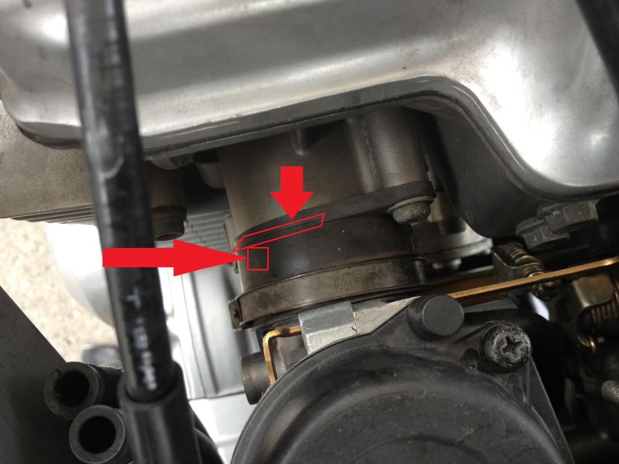

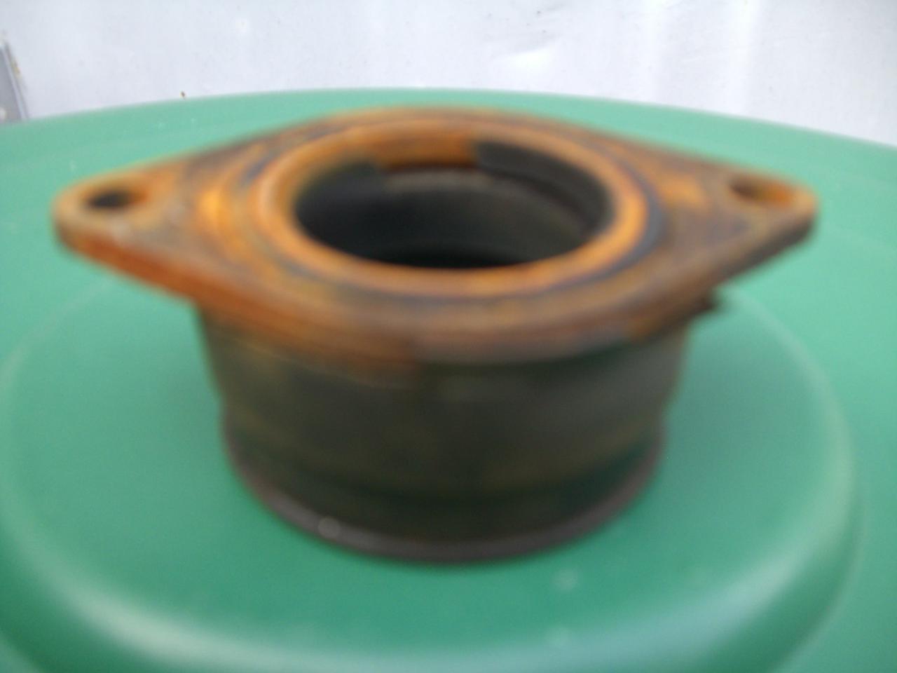

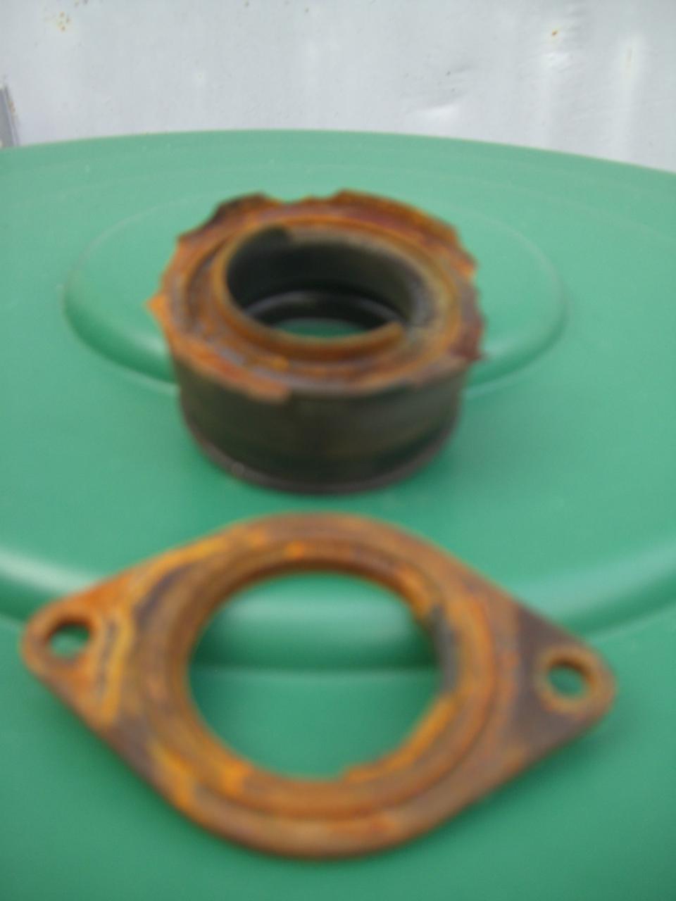

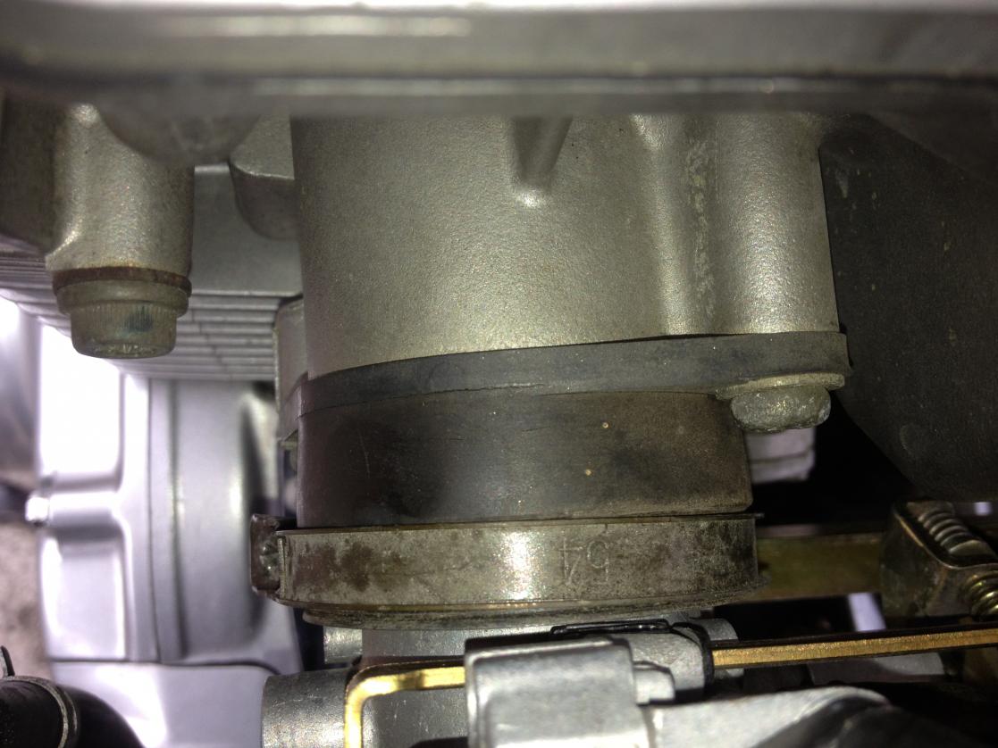

Alt 30.05.2013, 14:24:48   #16
Frage
So!

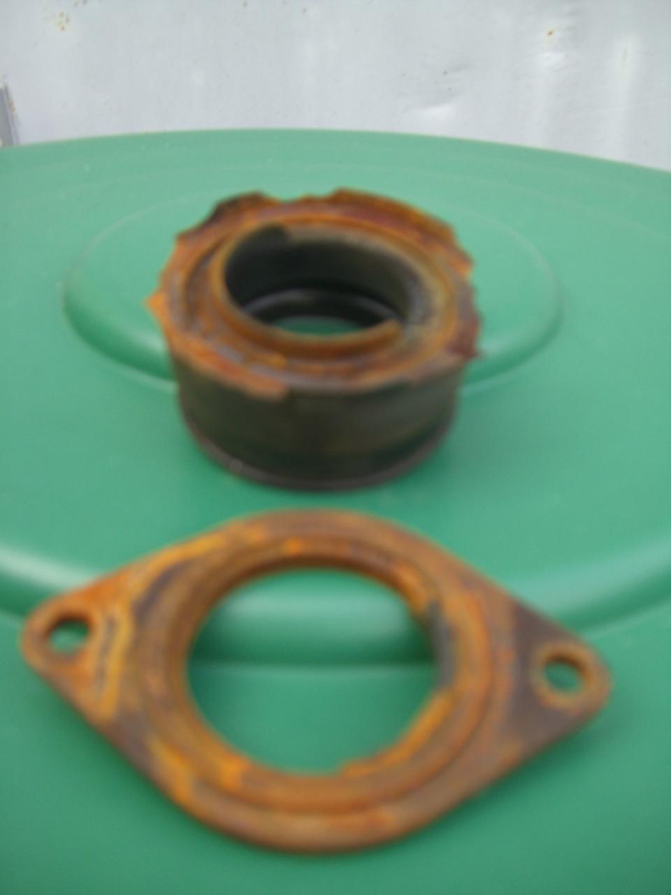

Nachdem sie rumgezickt hat und zusehens schlechter Gas annahm, habe ich heute nochmal nachgeschaut, denn es wurde immer schlimmer.
Deshalb habe ich sie nochmal heute auf Faschluft geprüft.
Und siehe da. Der linke Zylinder bzw. Vergaser macht nicht das was er soll.
Ich schätze mal, dass es am Ansaugstutzen liegt.
Evtl. aber auch der Synchronisationsstopfen (-> Der O-Ring ist vorhanden und sitzt da wo er soll!)
Hab mich aber jetzt echt gewundert, wie meine Ansaugstutzen ansehen. (siehe Bilder).
Ist das normal, dass sie so "rissig" sind?
(Ich hoffe, auf den Bilder sieht mans einigermaßen gut)

Alt 30.05.2013, 19:21:59   #17
Die sind ziemlich dick...glaube nicht, dass sich das bis innen durchzieht.
Einfach mal ausbauen und kontrollieren.
Ich tippe eher darauf, dass der O-Ring der Ansaugstutzen total plattgedrückt und hart ist und es dort Falschluft zieht.
Kannst du mit Hochtemperaturdichtmasse erstmal kitten oder einfach 2 neue O-Ringe beim Suzukihändler holen (ca 2,50€/Stk).
Alt 30.05.2013, 19:47:35   #18
Ja, ich hab hier im Forum schon mehr darüber gelesen, dass die Ansaugstutzen ziemlich dick sind und eig ziemlich unkaputtbar sind.
Aber die Risse, die man auf den Fotos sieht, lassen es mich vermuten, dass es daran liegt.
Bei den O-Ringen bin ich ziemlich sicher, dass die iO sind, weil ich sie ja erst vor nen paar Monaten draußen hatte.
Die Ansaugstutzen haben sich doch in den Baujahren nie verändert oder?
Also die offenen! Ohne Querschnittsverengung!
Alt 30.05.2013, 20:12:45   #19
Die sind zumindest bis 2000 die selben.
Hattest du die O-Ringe erneuert oder nur ausgebaut und angekiekt?
Davon werden die nicht dicker :P
Alt 30.05.2013, 21:46:40   #20
Ok, dann weiß ich Bescheid! Danke
Hab sie nur angeschaut
Und sie sahen nicht so mitgenommen aus
Also meinst du, dass es zwischen Vergaserdeckel und dem eigentlichen Vergaser durch den Synchronöffnung reinpfeift?
(Weil den Gummipfropfen saugt es ja durch den Unterdruck "fest".)
Alt 30.05.2013, 21:54:53   #21
Schau dir die Kappen genau an.
Klar kann es da auch Nebenluft ziehen.
Was sagt denn der Falschlufttest mit Bremsenreiniger?
Alt 30.05.2013, 22:00:42   #22
An den Stopfen schließe ich Falschluft aus, weil diese doch recht "stramm" draufsitzen. Also damit Luftdicht abschließen.
Drehzahl verändert sich, wenn ich am linken Ansaugtrakt sprühe. Also zwischen Vergaser und Zylinder.
Wo genau (also am Ansaugstutzen oder am Synchronstopfen) kann ich nicht sagen.
Alt 30.05.2013, 22:04:00   #23
Da musste nochmal beigehn.
Da ist räumlich so viel Abstand, dass man schon sehr deutlich rausfinden kann, ob es an den Deckeln oder den Stutzen Falschluft zieht.
Musst die Teile ja nicht überfluten
Alt 30.05.2013, 22:07:45   #24
Na also ich find da ist nicht viel Platz.
Wahrscheinlich gerade mal 20mm.
Aber ich werds mit nem Taschentuch versuchen abzudecken oder iwie so...
Muss ja eh nochmal ran, so oder so
War nur erstaunt, dass die Ansaugstutzen solche Risse aufweisen...
Alt 20.08.2013, 11:46:07   #25
Nur mal kleines Update:
Es lag an den Ansaugstutzen.
Die sind zwar echt dick, aber hab neue verbaut und jetzt läuft sie deutlich besser.

Hier ein linker nach 16 Jahren Laternenparken.
Hoffe man erkennt was trotz der Unschärfe.
Hits:	1027
Größe:	53,2 KB
