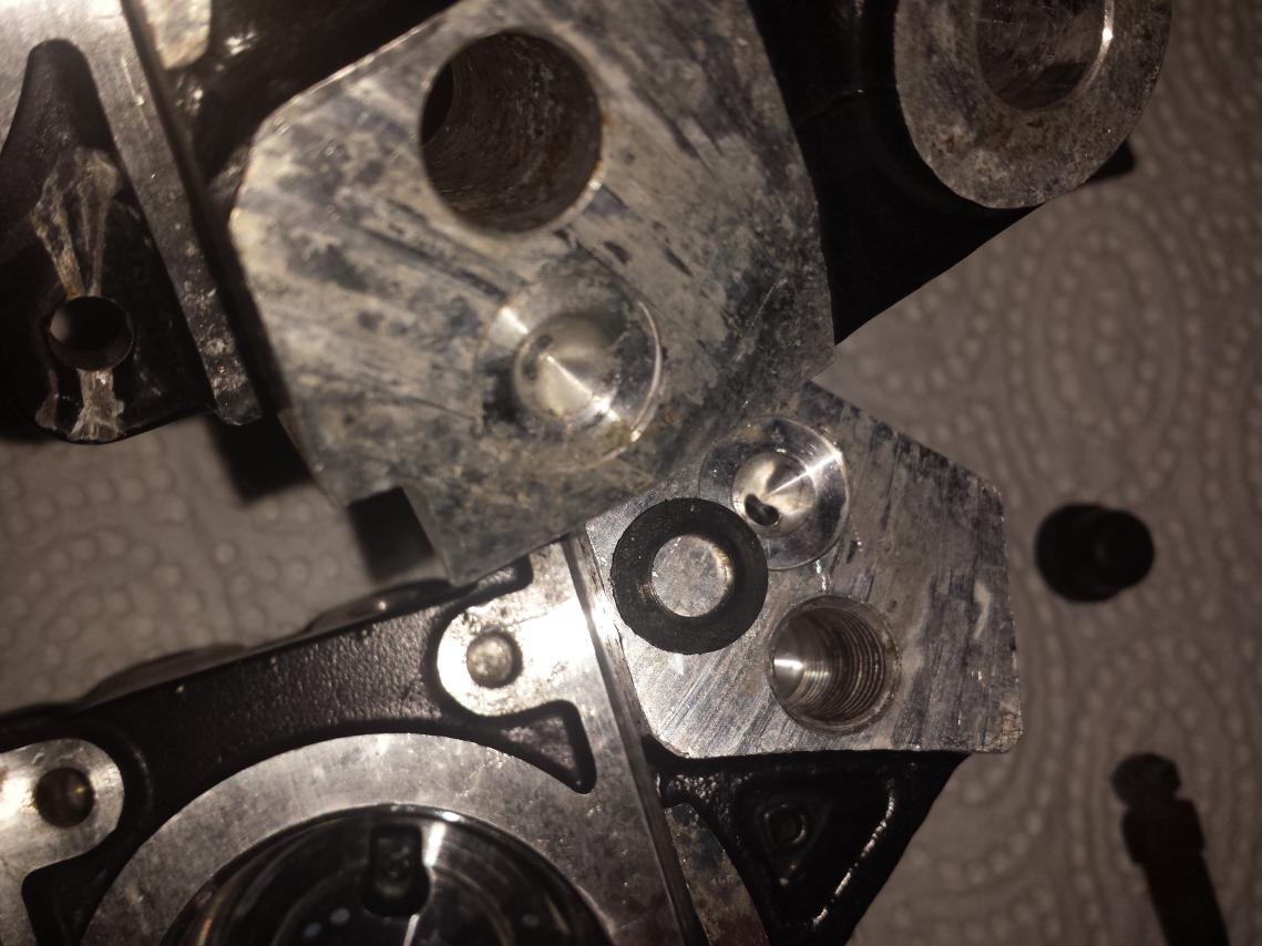

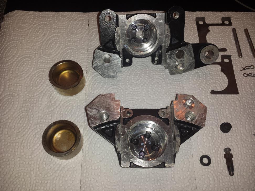

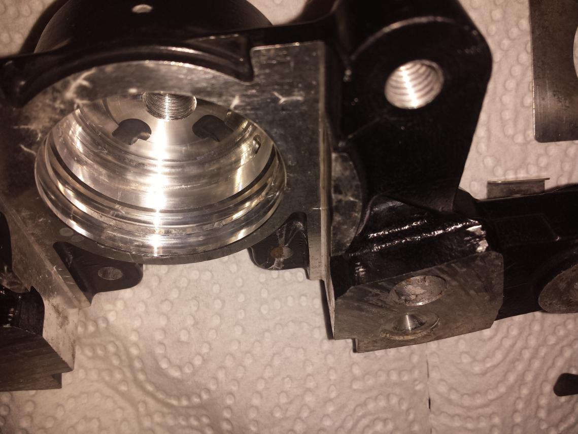

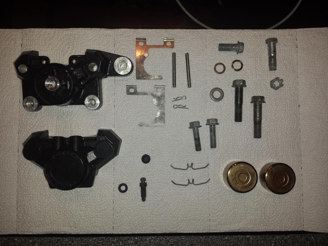

So, da keine PN einmal die Bilder für die Allgemeinheit.

Wow - wie hast du die so sauber bekommen??
Alt 18.12.2013, 20:31:24   #19
flocooper
viel Spucke, Geduld und nen Ultraschallbad^^
