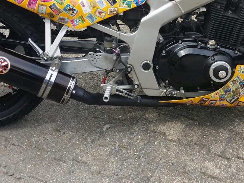

Bau selber was.
So sieht das bei uns aus.

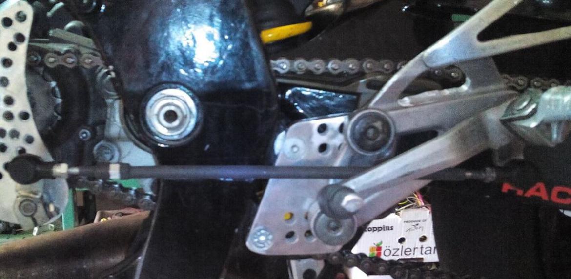

Habe mal ein bisschen rumgesucht bei den üblichen Verdächtigen im Inet.

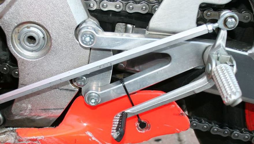

Aber irgendwie führt das glaube ich zu nix. Werde mir die jetzt raussuchen, die mir von der Länge und der Ausführung am günstigsten scheint und dann einen Adapter anfertigen.
Hatte sowas schonmal für meine RS gemacht. R1-Raste an RS250 und das andere Bild originale Rasten auf selbstgeflextem Adapter.
Beide Adapter aus 10 mm Alu 7075.
Müsste in dem Fall nur optisch ein wenig gefälliger werden

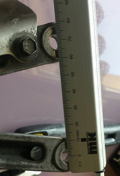

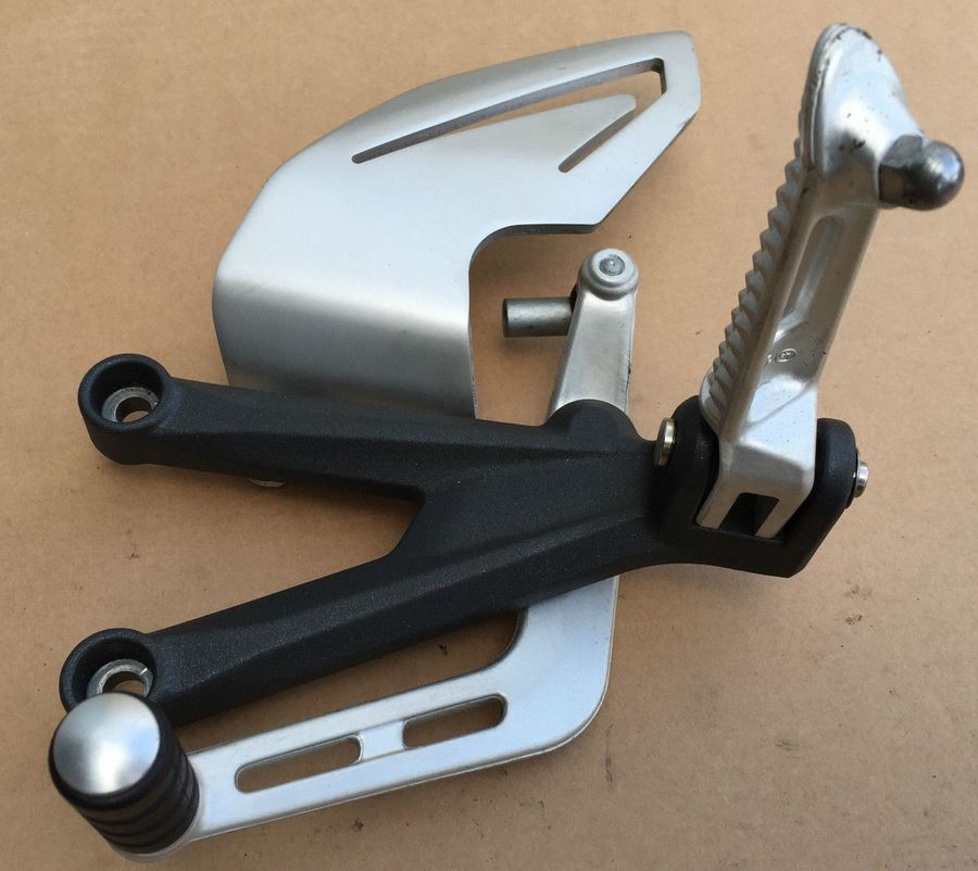

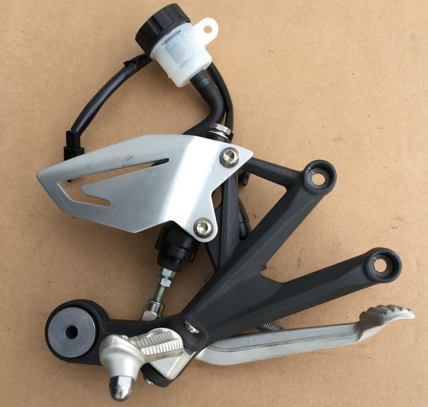

Also GSXR 600/750 K5/6 hat wohl 53/54 mm und die L1-Lx haben 50 mm.
CBR 1000 SC59 hat 60 mm
Allerdings sind die für meinen Ansatz nicht geeignet, da der Schalthebel nicht an dem Rastenhalter befestigt ist.
Recht schick sieht die Rastenanlage von der Triumph Daytona 675 aus. Die hat 70 mm. Ok.. könnten auch 69 mm sein, so genau kann man das ja so nicht messen. Der Verkäufer ist sich aber mit 70 sehr sicher.
Warte noch auf die Länge. der Rastenträger.

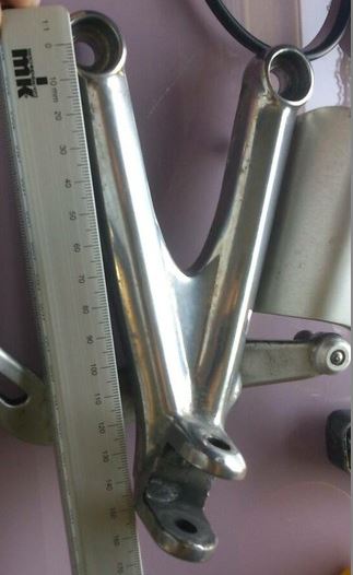

Alt 18.08.2016, 11:00:13   #21
Zobby
Registriert seit: 30.09.2015
Ort: Südwestpfalz
Beiträge: 158

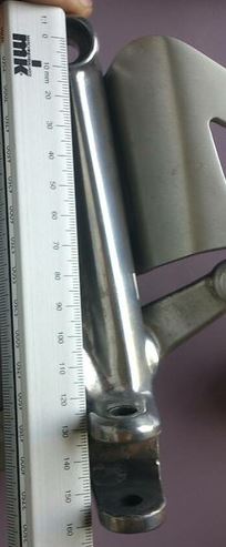

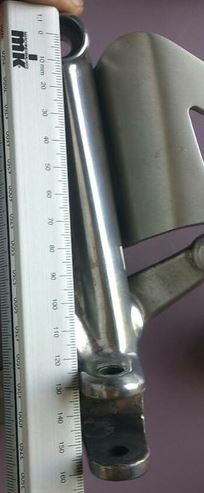

Die Länge habe ich jetzt auch: 140 mm
Ist schon ein gutes Stück. Was meinen die, die schon andere Rastenanlagen haben, wie das einzuschätzen ist nach ihrem Ermessen ?
