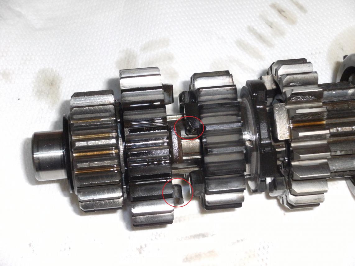

Wenn jemand das Bild für mich einstellt kann ich euch mal kaputte Mitnehmerklauen zeigen. Hört sich nicht schön an, wenn du beschleunigst und es auf einmal schönes Zähneputzen gibt, weil die Klauen nicht halten
Alt 22.04.2014, 20:06:46   #18
das ?

Alt 22.04.2014, 20:07:49   #19
Oder das ?

Alt 22.04.2014, 20:26:14   #20
Das zweite bitte Wo hast du denn das erste wech?
*eek* Na autschn! Ich glaub ich will's gar nicht hören...
