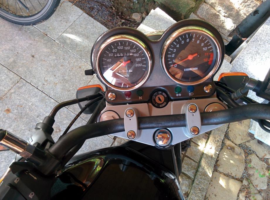

meine Suzi ist Baujahr 2005 und es muss ein neuer Lenker drauf. Da ich mir nicht sicher bin, ob folgender Lenker passt, wollte ich einfach mal hier nachfragen. Es handelt sich um "SUPERBIKE-LENKER 0229 ALU ROT" (wollte mal keinen direct link posten, ist der erste Treffer). Die Suzi ist zwar in der ABE aufgeführt, aber ich brauche einfach eure Bestätigung Ich häng nochmal ein Bild von der Brücke an. Gibt es beim Umbau irgendwas besonderes zu beachten?

Wenn du 14 Tage darauf warten willst, passt der auch.
Musst vor der Montage lediglich 2 Löcher für die Verdrehsicherung der Armaturen bohren. Die Maße kannst du vom alten Lenker übertragen (von außen bis zum Loch messen - die Abstände sind nicht auf beiden Seiten gleich).
