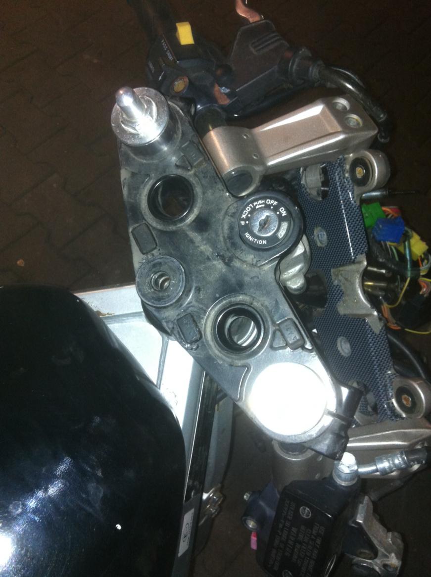

Jetzt hätte ich allerdings noch eine andere Frage:
Wie kriege ich das Zündschloss mitsamt der schwarzen Platte, die die beiden Federgabeln festhält, runter? Auf dem Bild müsste zu sehen sein, dass ich schon die Schraube für das Lenkkopflager und die obere Platte abgeschraubt habe.
Die zwei Klemmschrauben rechts und links sind auch schon draußen, aber es tut sich noch nichts!
Danke schon mal

Geh mal mit nem Schlitzschraubendreher inden Schlitz und weite ihn etwas auf.

Das hat sich bestimmt verkantet!
Vorsichtig mit dem GUMMIhammer von unten dagegen schlagen.
oder
Die untere Gabelbrücke lösen und die Gabelholme nach unten rausdrehen.
