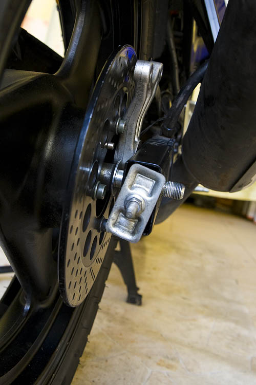

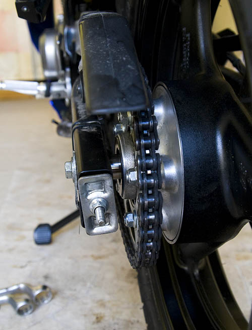

ich versuch nun jez seit 2 Stunden das Rad wieder fest zu machen. Hab mir hierzu auch das faq im Gs Wiki durchgelesen...
Mein Problem: Ich bekomm den Bremsanker nicht mit rein, irgendwie ist er zu breit. (Bilder)
Hat jemand für mich einen Tipp?
Danke!
Sven
PS: Ja der "Stab" ist falsch herum drin, aber nur wegen dem Foto...

Distanzen rechts/links vertauscht?
Schau dir mal die Zeichnung vom Rear Wheel auf http://www.alpha-sports.com/suzuki_parts.htm an.
Alt 25.05.2010, 18:33:37   #3
Schau dir auf den Explosionszeichnungen an, was wohin und in welche Richtung das zeigen muss.
So wie das auf den Bildern ausschaut, ist auf der linken Seite ja noch Platz. Eventuell ist was verklemmt.
http://www.alpha-sports.com/spst/2004%20GS500F/51.gif

Der Bremsanker sitzt ja auch gar nicht auf der Achse...
Nimm den "Stab" und schieb ihn von der Scheibenbremsenseite rein und dann bestückst du ihn nach und nach mit den einzelnen Teilen laut Explo-Zeichnung... dann sollte auch alles passen!

heb des rad auf der rechten seite ein bisschen an, dann sollte es eig. funktionieren.
wie mein vorredner scho gemeint hat, alles nach und nach auf die achse schieben

Das ganze ist ein bisschen ein Gefummel. Besonders mit der Distanzhülse auf der rechten Seite.

Danke, die Zeichnung hat mir geholfen!
Es war glaub ich Nr 10 oder 16, die gehören noch hinter das Kettenblatt und nicht davor... Jetz passt auch alles wieder zusammen!
Was mich nur gewundert hat, eine der Schrauben vom Kettenblatt gar nicht richtig fest war(die Schraube war zu weit drinnen und hat sich dadurch nich "verklemmt"... Da hat Suzuki wohl beim zusammenbaun gemurkst
Danke für die schnelle Hilfe.
