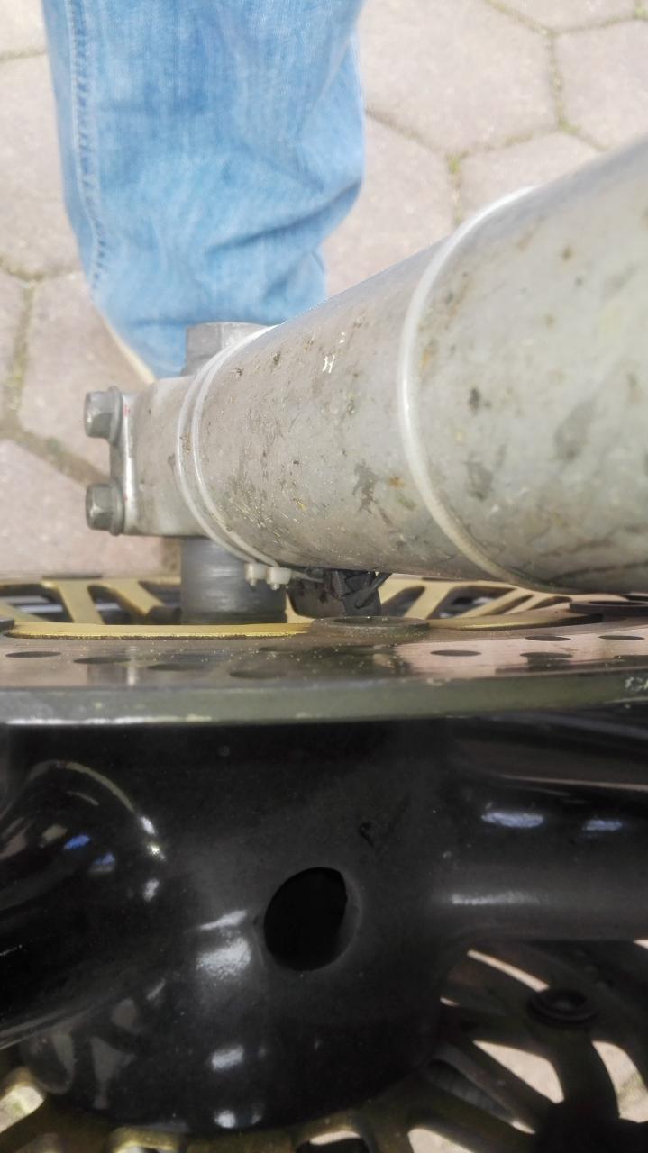

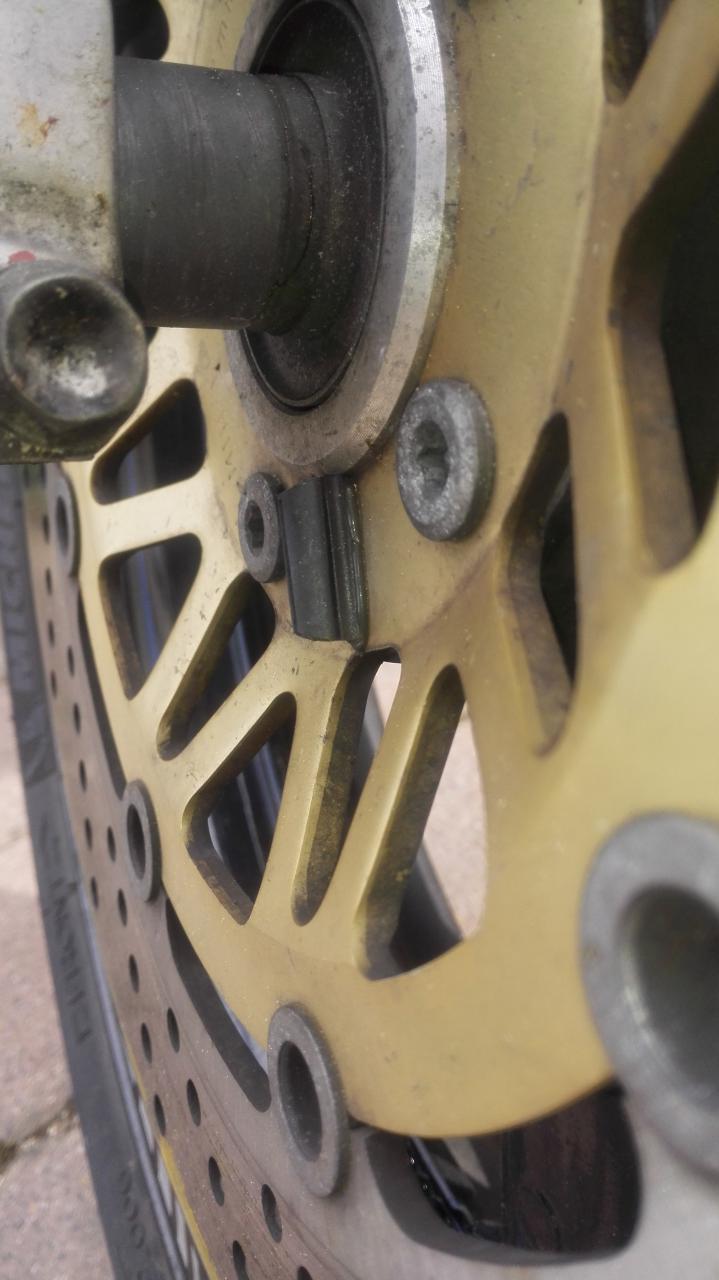

Ich habe die “Speichenaufnahme“ abgeschnitten und dann mit Heißkleber auf die Bremsscheibe geklebt. An der Klebestelle habe ich die Eloxalschicht mit 240er Schleifpapier etwas aufgerauht. Den Sensor an der Gabel habe ich ein wenig verdreht anbringen müssen. Klappt bisher.

Geändert von gsmattis (10.05.2015 um 09:37:20 Uhr)
