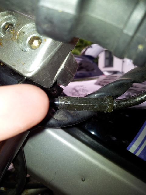

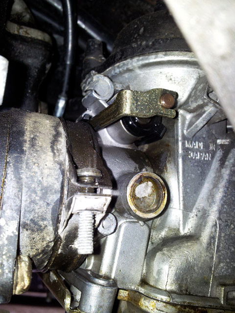

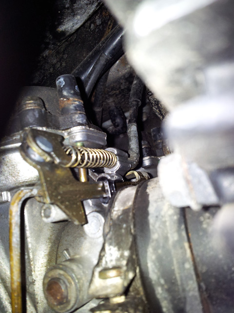

"Mit Metallding" habe ich das Bild mit meinem Daumen drauf gemeint.
Ansonsten grad mal alles mit WD-40 eingenebelt. Diese Schrauben werde ich mir mal genauer anschauen und ggf. korrigieren. Danke Smolle.

das "Ding" mit dem Daumen ist der Bowdenzugeinsteller , damit kannst Du den Leerweg des Zuges einstellen !
