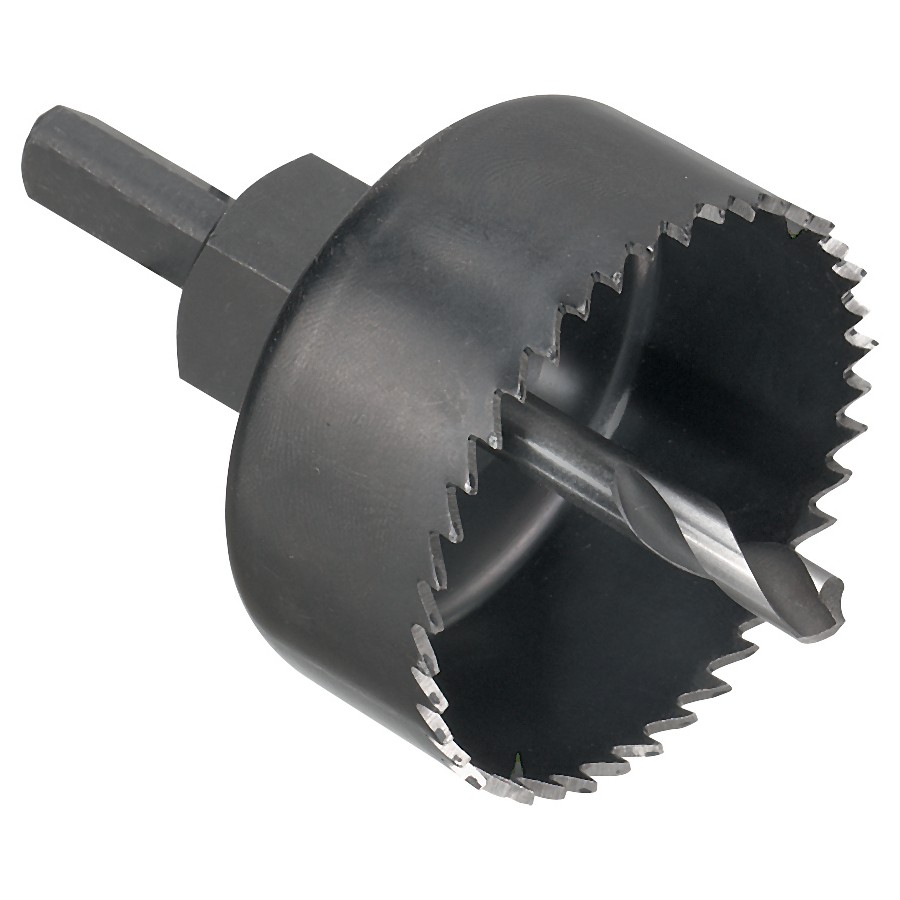

Es gibt Bohraufsätz mit denen man ein Loch ausschneiden kann. Wäre doch am einfachsten.
http://www.yovivo.de/images/produkte/i45/45383.jpg

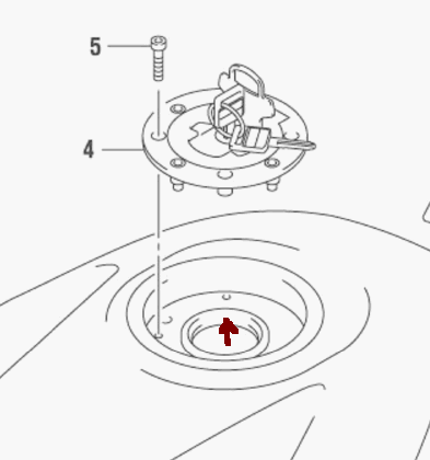

Wenns nur ums schneller tanken geht, würde ich ein 5mm Loch an der Pfeil-Markierten stelle im Bild bohren, evt drei oder 4 davon ringsum.
Wollte ich schon lange mal machen, aber ich bin noch geduldig genug um die Kiste auch ohne vollzutanken

Ich hoffe, Du bohrst nicht da, wo die Pfeilspitze endet!

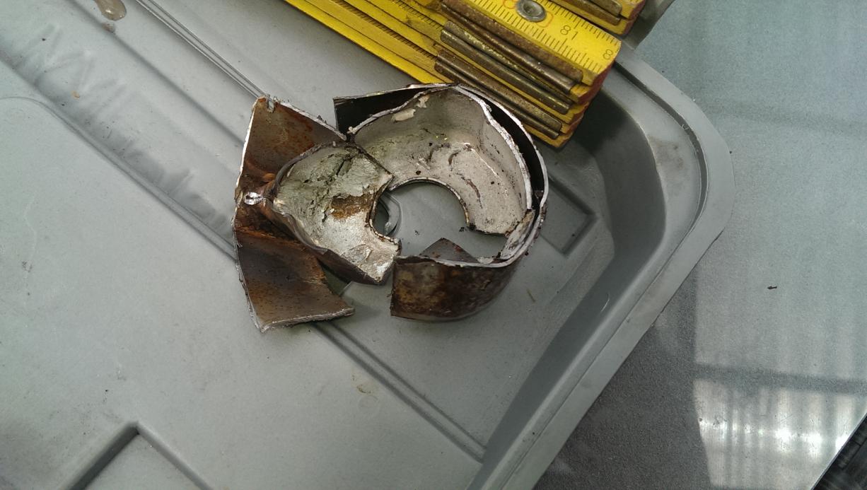

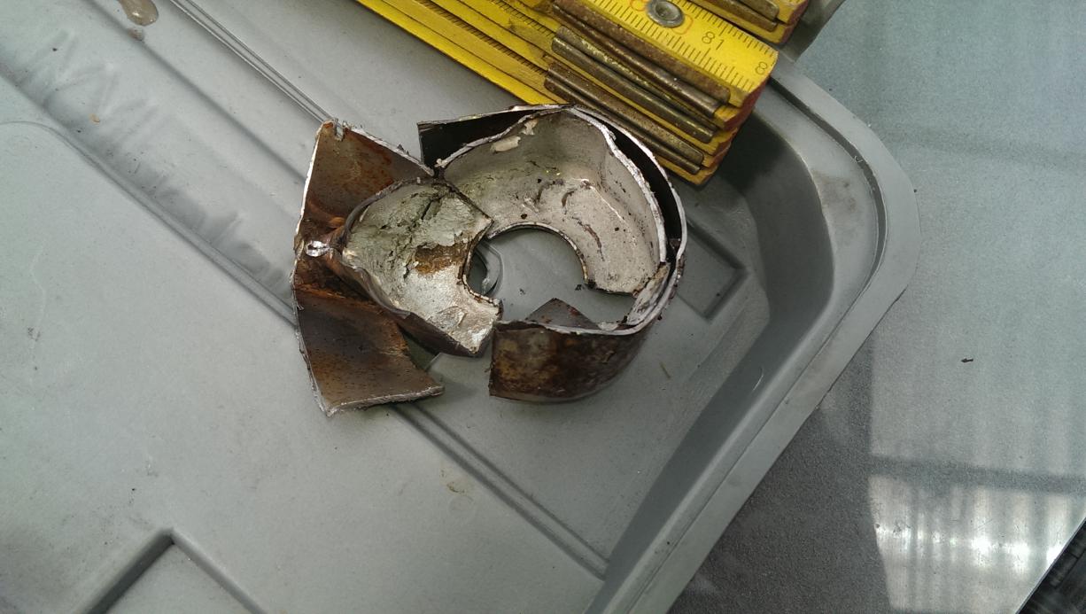

Nachdem dank Dremel im Tank die Funken flogen - das erste Segment ist weg
Die weiteren Schritte sind dann wohl klar.
Zum Abschluß kam dann vor dem endlich freien Blick in den Tank das Angeln mit dem Magneten.

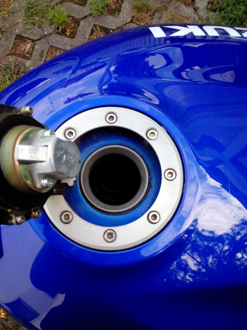

Jetzt bin ich mal neugierig...
Von welchem Baujahr stammt denn dein F-Tank?
Da kann man ja nichtmal den Tankrüssel komplett reinhängen
Ich habe eine WVBK aus 2003, also auch den "F-Tank", bei mir ist da aber keine Verjüngung... siehe Bild.
Hits:	1227
Größe:	107,7 KB

Da bekommst du ja so gerade mal den Rüssel reingehängt. Hast du vlt nen Importmodell?
Alt 21.06.2015, 07:44:55   #33
Hallo Mattis, schön von Dir zu lesen!
Hallo Gacko.
Stimmt, muß Import sein, da bei meinem Tank die Verjüngung nicht schwarz ist.
Welches Model? Deutsches ebay-Modell. Die Version mit dem Rost.
Hits:	1280
Größe:	90,6 KB
Geändert von Kay73 (21.06.2015 um 07:45:37 Uhr) Grund: Bild anklicken, vergrößern, und Blick in den Stutzen

Da hast du aber ganz genau auf mein schlechtes Handybild geschaut
Das ist keine Verjüngung, das ist die Spiegelung des Stutzens im Benzin.
Dachte nicht das man das auf dem Bild noch sieht.
Na dann viel Erfolg mit oder Reinigung und Aufbereitung, das wird ja ein schönes Stück Arbeit
